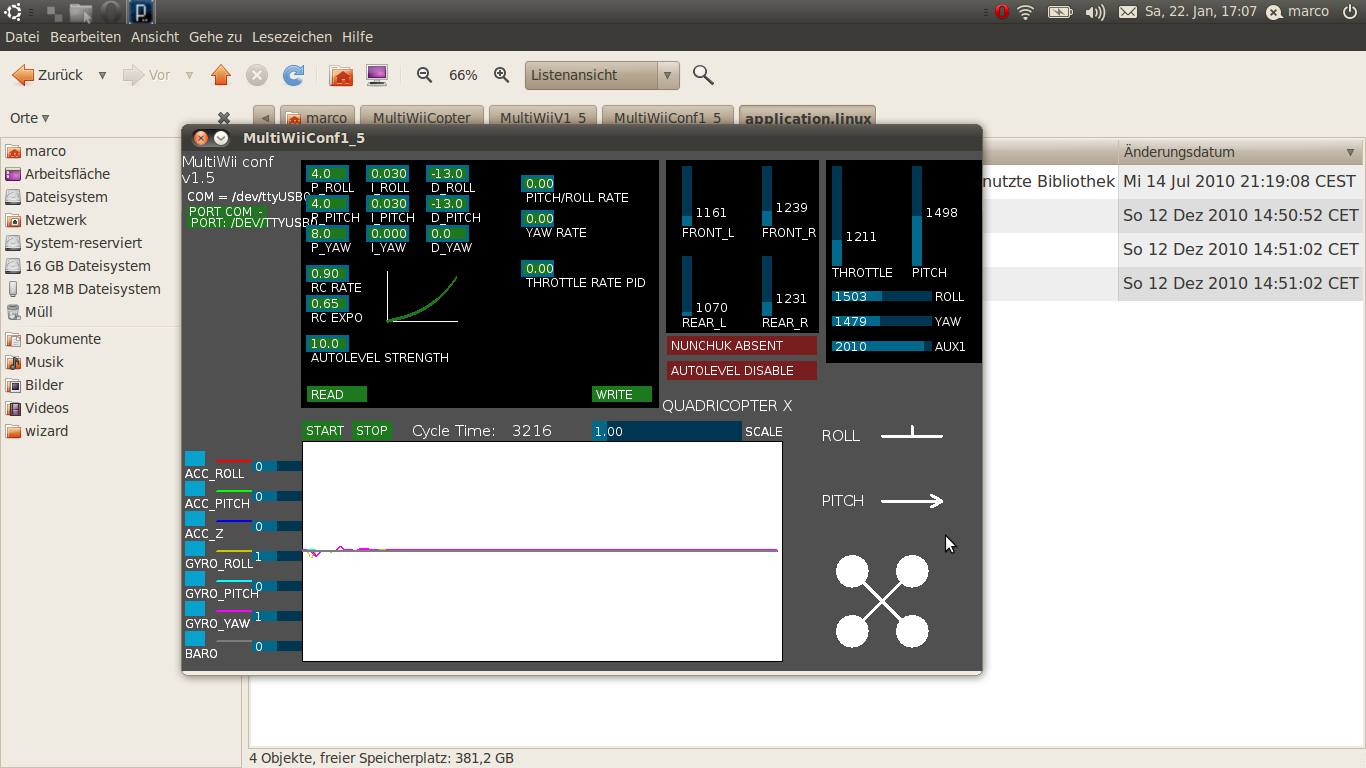

So, habe die Werte in der GUI eingestellt, der 4. Motor hat immer noch keinen Bock, hier sind Bilder.
Bild 1: ca. 20% Gas = nur 3 Motoren laufen (MinThr ist bei 1070)
Bild 2: ca. 60% Gas = alle 4 Motoren laufen
Mir fällt gerade ein, dass Du vorgeschlagen hast, den faulen Motor an einen anderen Channel zu stecken, wird sofort erledigt.

@marix: aber wenn die GUI nur 1160 für einen Motor anzeigt dann wird auch nicht mehr raus kommen. Der Fehler muss dann wohl VOR Motor/Regler liegen.

Volltreffer Calli,
habe den faulen Motor (Tipp von Yacco) an einen anderen Pin geklemmt, und er tuts, dafür ist nun der hinten-links angeklemmte stumm, also hardwareseitig alles tutti, der Motor, welcher hinten-links konfiguriert ist, bekommt falsche/ keine Werte/ Befehle.....
Empfänger, Sender, Arduino, m+ ??????

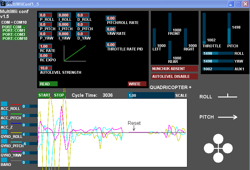

calli hat geschrieben: IN&PA-V1.6 mit invensense ITG 3205 (hab ich nix zu gefunden nur 3200)
Hallo Calli,
habe zwei von diesen WMP. Leider noch nicht richtig zum fliegen bekommen. Teilweise nach dem Anstecken des Akkus riesen Ausschläge . Erst nach Drücken des Reset gibt es normale Kurven (siehe GUI, vor Reset und nachher ungefähr gleich doll bewegt). Fliegen ist möglich, aber Schwingen über Pitch und Roll, die ich bislang mit den Reglerwerten noch nicht zufriedenstellend wegbekommen habe. Mit V1.2, den ich auch auf dem Quad habe und umstöpseln kann, gibt es keine Probleme (habe bislang noch nicht die optimalen Motoren :( (1600kV), aber V1.2 läuft ja auch...).
Bin mal gespannt, wie es bei Dir geht.
Gruß Holger
