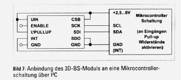

wie wird denn das BMA020 angeschlossen ? Genau wie der NK ? Also Vcc, Gnd, Data und Clock ? Läuft doch auf I²C, oder ?

also der BMA 020 ist halt ne recht günstige alternative zum NK, ist aber technisch scheints nicht mehr der neueste (dokumete auf Bosch Sensortec von 2008) auf der Bosch Seite quasi nicht mehr zu finden.
der BMA180 wäre besser.
Angeschlossen wird er ganz einfach (dank Level-Shifter auf der ELV Platine)
Leider scheint die I2C auf 100khz begrenzt :( naja ich hab ja eh die original wmp werd wohl mit den werten glücklich werden, solangs sauber funktioniert ;)
gruß Chris
