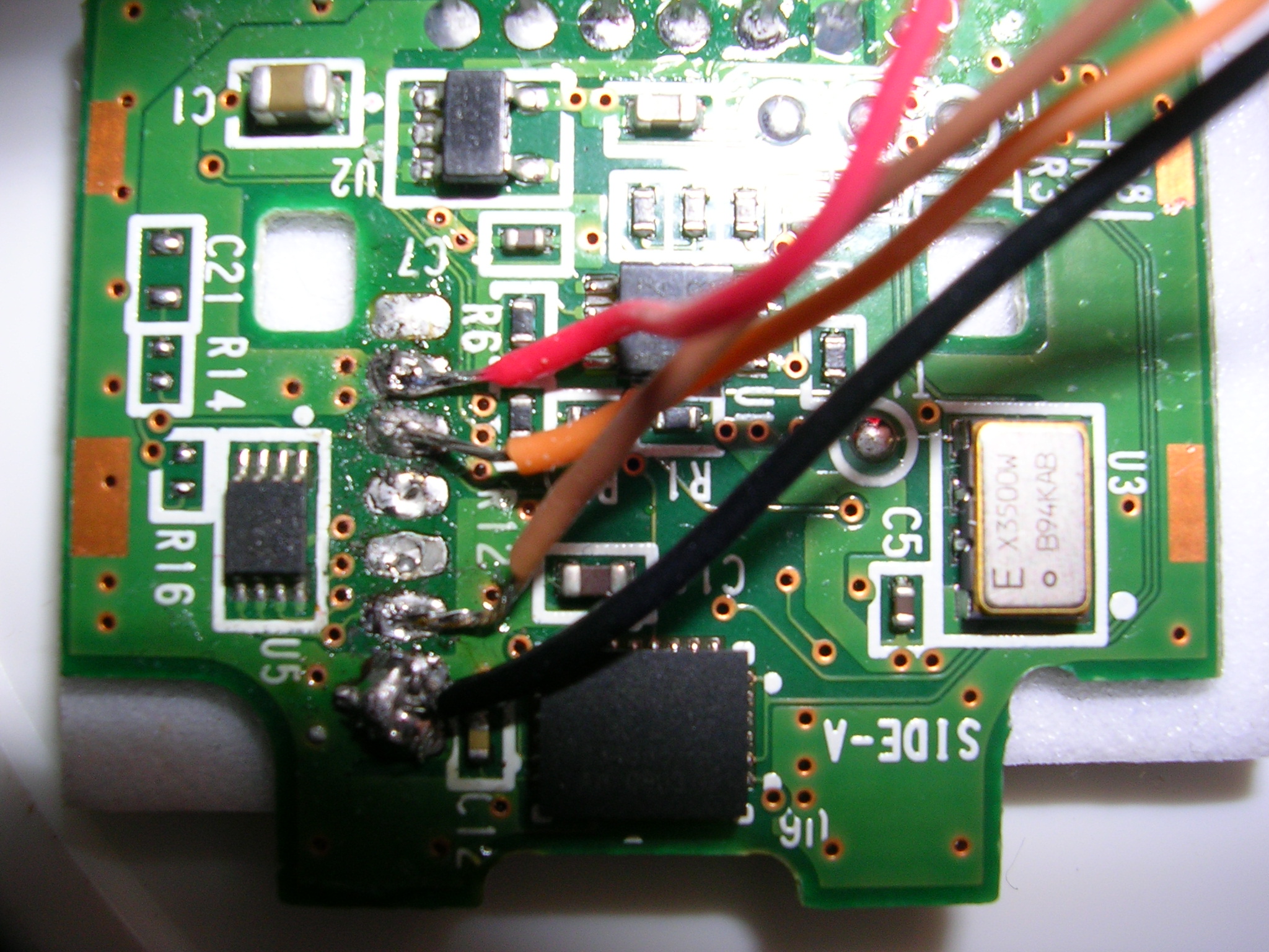

was willst Du, Bilder oder tausend Worte?....... Ich habe keine Lust auf 1000 Worte.....
UNGLAUBLICH, was man auf Bildern im Makromodus sieht, ich glaub, ich brauch ne Drahtbürste und ne Pulle Kerosin.... besonders fürs m+....

#2042 Re: Der WII-Copter ( Selbstbau-Projekt )
Eeek!
Das WMP ist wirklich arg angebraten...
Aber mach Dir nix draus Übung macht den Meister und dann fliegst Du noch vor mir

#2044 Re: Der WII-Copter ( Selbstbau-Projekt )
Seltsamerweise scheint das M+ tadelos zu funktionieren.
Und auch der betroffene Pin (oberes Bild, 2.Pin von links, obere Reihe, neben dem Daumen halt...) scheint gut gelötet zu sein.
Na ja...wir werden sehen wer zuerst in die Luft geht, mein Copter, Dein Copter oder ICH
Edit: Nicht der Pin neben dem Daumen, sondern oben neben dem Finger... ja, das ist ein Finger....

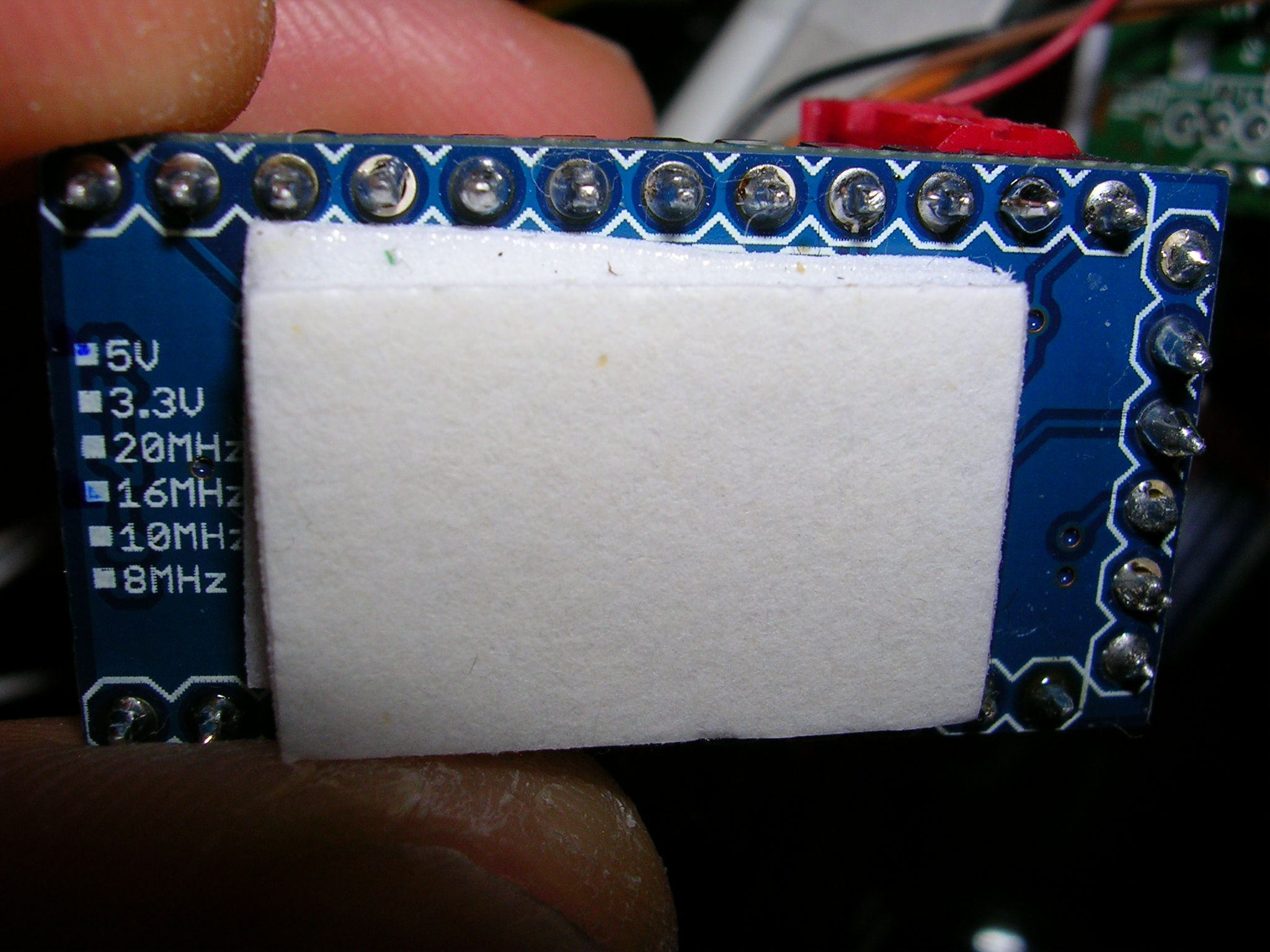

#2045 Re: Der WII-Copter ( Selbstbau-Projekt )
Löte alle noch mal nach.... Auch am Arduino ist das eher geklebt als gelötet. Der 4. von oben links ist echt nur angehaucht...
C
C
#2046 Re: Der WII-Copter ( Selbstbau-Projekt )
"Gut gelötet" ist übertrieben. Er hat ein bisl Kontakt, der 4.te von rechts in der oberen Reihe ist - zumindest auf dem Bild - suspekter, der sieht "kalt" aus ( gebrochen )

#2047 Re: Der WII-Copter ( Selbstbau-Projekt )
Marix
Dann löt halt die ins nochmal nach manche brauchen auch Kontakt nach unten.
Und ihr bekommt beide eure copter in die Luft !!!!!

#2049 Re: Der WII-Copter ( Selbstbau-Projekt )
Der 4.te oben Links ist schlecht gelötet! Hat das schon einer bemerkt

#2050 Re: Der WII-Copter ( Selbstbau-Projekt )
Gelötet? Der 4. von oben Links? Ich glaube der ist eher geklebt.
C

#2052 Re: Der WII-Copter ( Selbstbau-Projekt )
Ach lieber Calli,
ob Du es glaubst oder nicht, das M+ habe ich heute bereits nachgelötet, vorher sah es noch schlimmer aus.
Hätte ich bloß den Originalstecker auf der Rückseite belassen....
Beim Arduino werde ich noch mal nachlöten, aber erst Morgen.
Danke für die Hilfe.
Gehe jetzt Copter träumen.
Gute Nacht.
Marco
