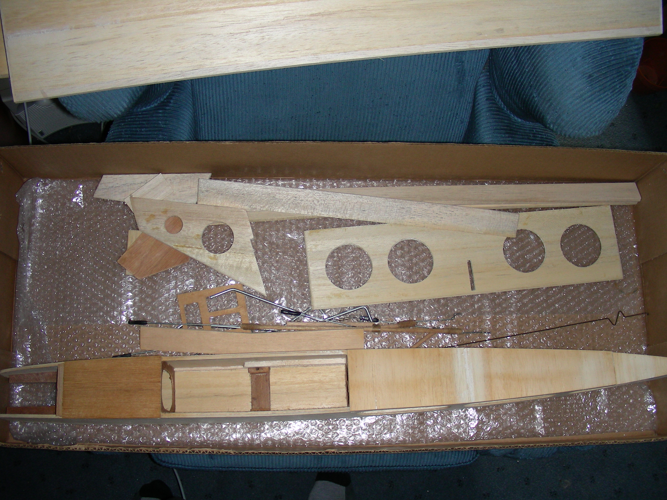

Ichhab da halt so ein Schätzchen rumliegen, vorletztes Jahr von Freunden als Dachbodenfund ünerreicht bekommen...
Eine Altech Sage25. Komplett in der Schachtel, ungebaut.
Flächen als Styrokern mit Balsabeplankung, Rumpf klassisch aufgebaut.
Das Ding reizt mich, aber nur mit Elektro. Gedacht ist eine 600er-BL, sollte auf jeden Fall reichen.
Aber ich hab kaum Erfahrung mit Folienbespannung, und trau mich da nicht ran, deshalb ist der immer noch roh...

"Sarge 25" also vermutlich für 0.25 inch² Motoren und um die 1,4m Spannweite.
Sollte mit Motoren um die 300W (original wird eine 9x5" Latte draufgehören, würde aber eher was größeres montieren, richtung 10x5 oder 11x5,5 past bei 3S gut zu Motoren mit Ca 900-1000KV) brauchbar Motorisiert sein.
Folienbügeln ist keine Kunst, vor allem wenn es nicht so wichtig ist ob man jetzt eine kleine Blase reinbüglet oder nicht. Funktionstüchtig ist das Modell nacher mit Sicherheit.
Eine Herausforderung wird es den Schweerpunkt einzuhalten und dabei den Akku so zu Platzieren das er leicht entnehmbar wird. Ein .25er Motor mit Dämpfer und Schraube wiegt grob über den Daumen gepeilt 400-450g das bauartbedingt ganz vorne Montiert wird. also gillt es beim E-Umbau
1. hinten Gewicht einzuspaaren wo es geht
2. die Rc-Komponenten so weit nach vorne wie es geht. evtl.must du auch die Nase etwas verlängern um den Motor weiter nach vorne zu bekommen.
