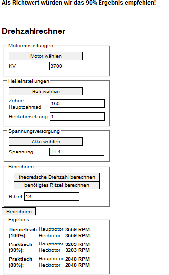

http://www.rcheli-store.de/Services/Dre ... 461&p=8461 hast du einen Drehzahlrechner! Einfach nur Werte eingeben! :idea: :D

Dein Drehzahlrechner ist quasi wie meine Formel ;-) nur wissen wir immer noch nicht wieviel offen der YGE bei 20% ist.
Da hilft dann wirklich nur messen...

Cool, danke Tim.
Welche Drehzahl hab ich denn jetzt :oops: ?
Die empfehlen mir das 90%ige Ergebniss. Aber vielleicht ist das messen mit einem Drehzahlmessr doch genauer :roll: .
