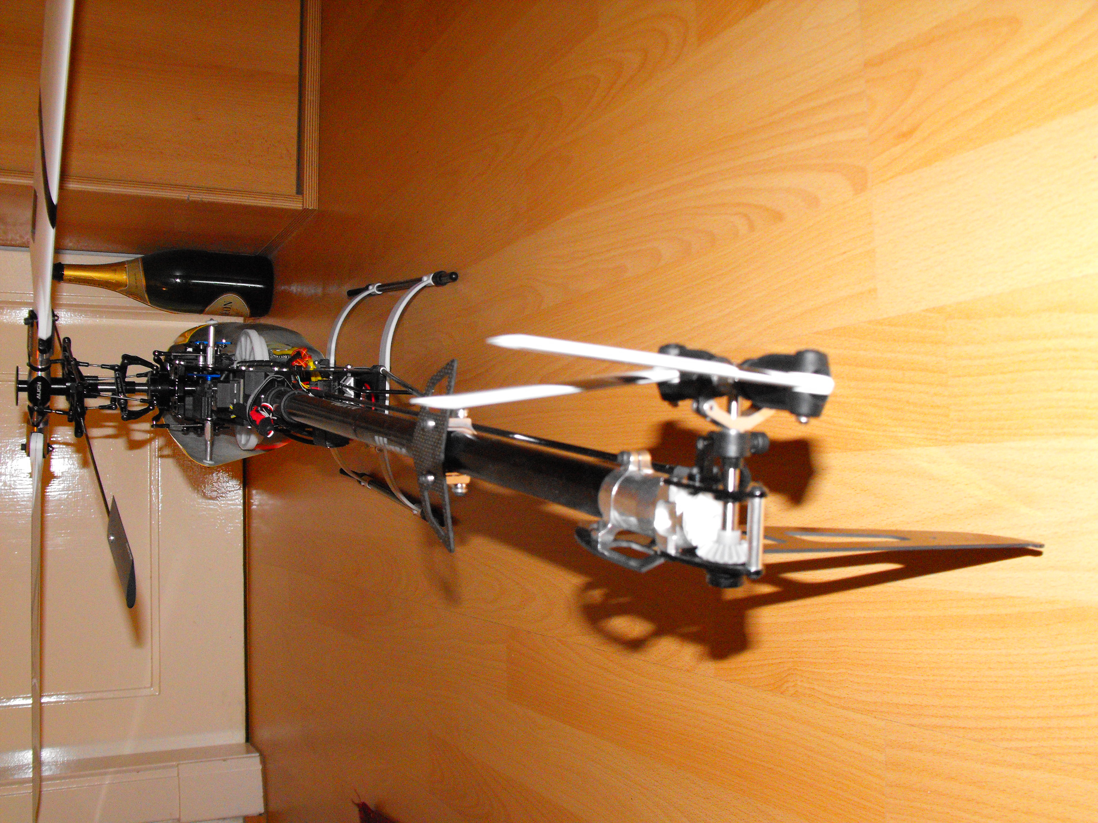

Wie war das nochmal Fabi, Heckrohr wegdrücken, hinteres Blatt (wenn beide nach oben stehen) geht vom Körper weg?
Und Grundeinstellung war, hinteres Blatt ca. 1,5cm rechts vom vorderen Blatt (wenn man von hinten drauf guckt)!?
Morgen früh soll es ja regnen, werd also versuchen auszuschlafen, frühstücken und dann irgendwann los.

brenner hat geschrieben:Heckrohr wegdrücken, hinteres Blatt (wenn beide nach oben stehen) geht vom Körper weg?
Ja wenn Du so davor stehst wie wir heute vor meinem, dann ist das richtig.
brenner hat geschrieben:Und Grundeinstellung war, hinteres Blatt ca. 1,5cm rechts vom vorderen Blatt (wenn man von hinten drauf guckt)!?
Ja genau, habe nochmal ein Foto gemacht damit es richtig rüber kommt...Aber im Normal Mode...

Jepp, perfekt, dann hab ich es richtig behalten gehabt. DANKE!!!
