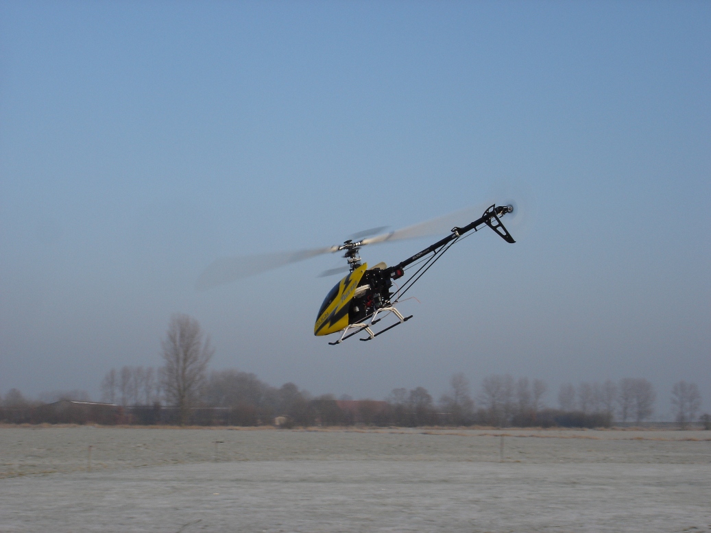

Moin zusammen,
ich will jetzt auch endlichmal über meinen ESP berichten.
Soviel vorweg: ich bin sehr zufrieden!

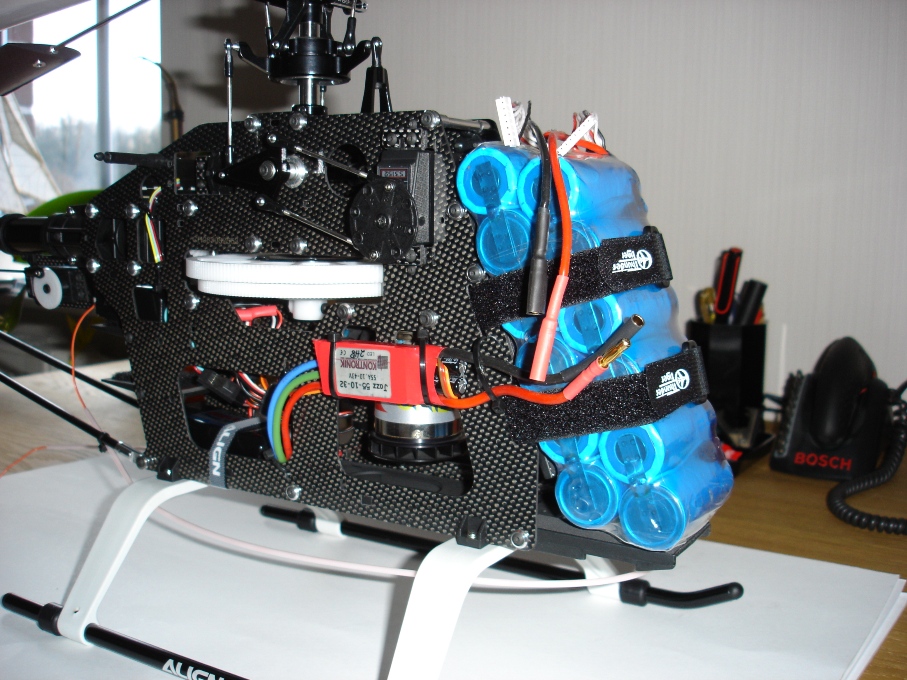

Setup/Komponenten:
- Orbit 30-12 mit 15er Ritzel
- JAZZ 55-10-32
- 12s A123 (2x 6er Pack) x2 ...also 2 Flugakkus
- Empfängerstromversorgung Original
- Futaba R 319 dps
- S 3152 x3 + original Align Servohörner
- GY 401 + Graupner DS 8900 G
- Hyperion 1210i + Graupner Schaltnetzteil 30A
- Robbe Top Equalizer 300 6s
- Futaba FX 18
Der Erstflug war am 23.Dezember.
Das Wetter war naß und eklig, aber wenigstens kaum Wind (was bei uns selten ist)
Marius ("3d") war mit Rat unt Tat dabei. Er hatte mir auch seinen "alten" Antrieb verkauft und ist zumindest mitschuldig daran, daß ich unbedingt
einen 600er Rex haben wollte :wink:
Nach dem Hochlaufen erstmal die Drehzahl gemessen (Marius mit meinem "rpm check"), ca. 1750 1/min im Stand bei
72% Regleröffnung.
o.k.
gestartet .... geschwebt... vorsichtigen Rundflug, entsprechend meinen Fähigkeiten, überhaupt kein Problem
Das ganze 3x an dem Tag und ich war happy (hatte vorher doch leichte Sorgen, mir mit einem crash noch eben Weihnachten zu versauen)
Ausser der Kreiselempfindlichkeit brauchte nix mehr eingestellt werden. Blattspurlauf passte, Trimmung am Sender nicht nötig .
Insgesamt hat der Rex jetzt 19 Flüge hinter sich, mit der o.g. Einstellung liegt die Flugzeit bei fast 8 min.
Bei 80% Reglerausgang und ca. 1850 Umdrehungen geht die Flugzeit auch noch über 7 min (in beiden Fällen Schwebe- und Rundflugmix)
Ich fliege bis die Drehzahl hörbar abfällt.
Die Fepos werden dabei schön warm aber nicht heiß, Motor und Regler bleiben kalt.

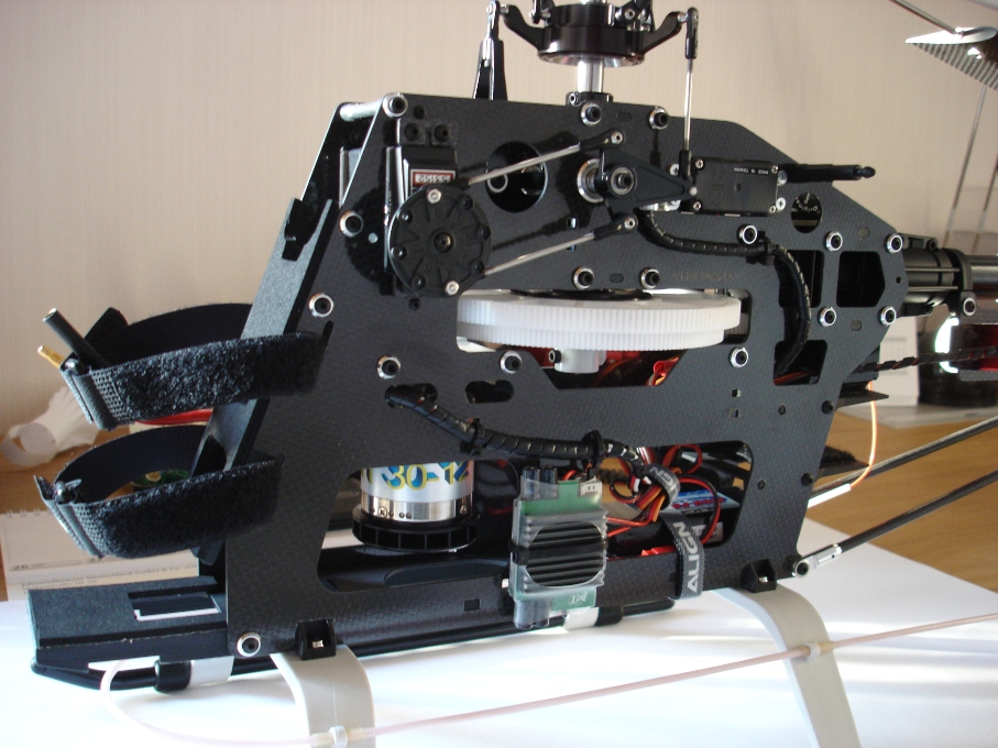

#222 Re: T-REX 600 ESP. Erste Erfahrungen m. d. neuen REX
Verfasst: 02.02.2009 00:37:49
von Carsten aus LA
gehör'n die Rollservos nicht andersrum (Achse nach oben) in's chassis?
#223 Re: T-REX 600 ESP. Erste Erfahrungen m. d. neuen REX
Verfasst: 02.02.2009 05:23:59
von nicci
Carsten aus LA hat geschrieben:Hi,
Nein Stimmt schon so .
Bei den anderen 600ern ist es so wie Du meinst - Achse oben.
Nicci
