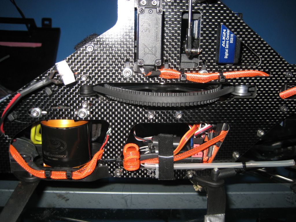

heute sind endlich n paar teile gekommen!!!
crash 008.jpg (172.89 KiB) 985 mal betrachtet
torx umbau komplett (außer die 4 am hero, die gibt´s einfach ned in m2,5x42 :evil: )
und der schicke geflechtschlauhh in orange :mrgreen:
der vordere pulley bleibt definitiv plaste, 13 euml für n ritzel, WUCHER!!!
ich weiß, der kabelwust da unten drin ist sosolala... :oops:
