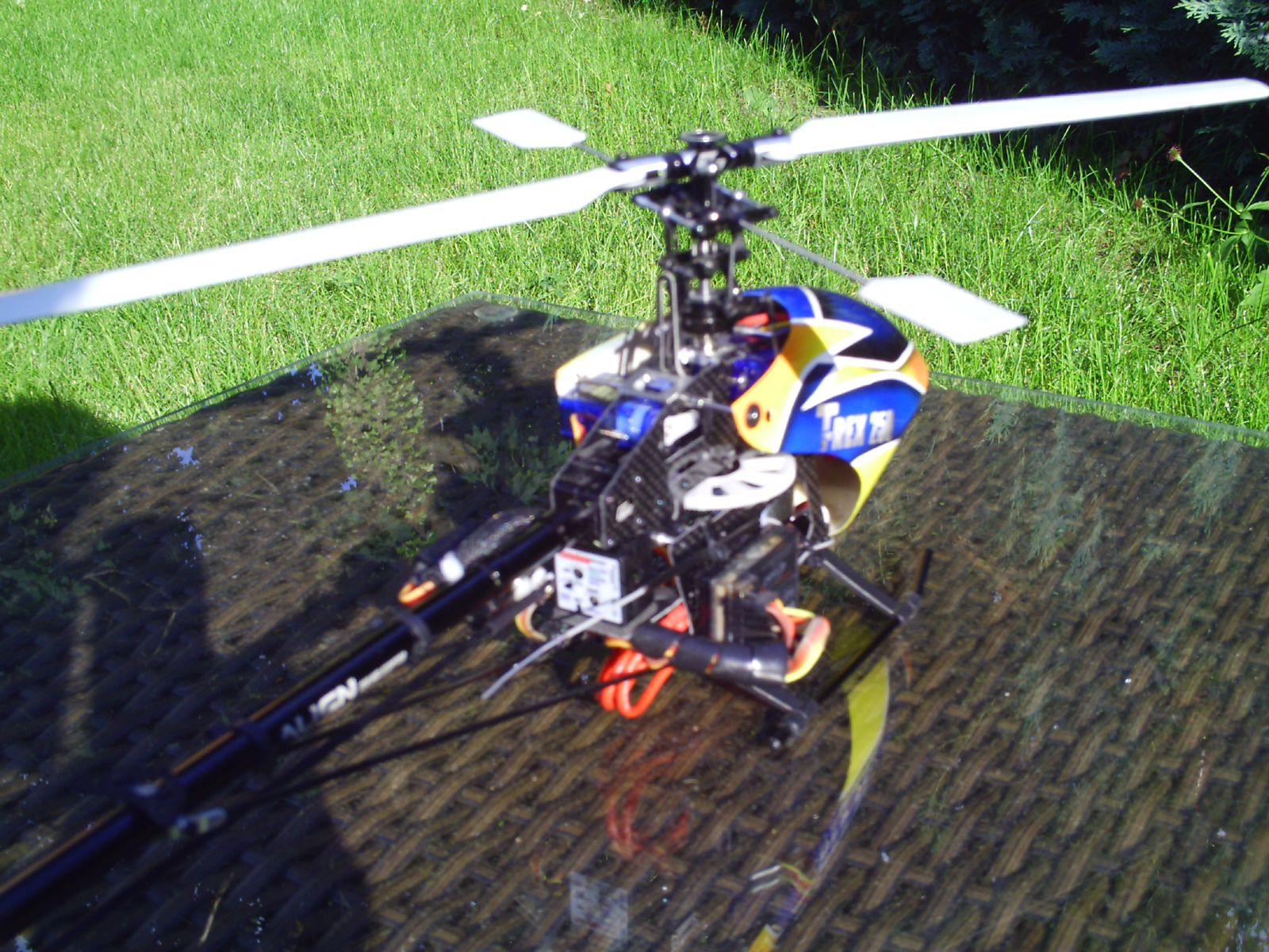

Hallo Dani,
was sind denn das für coole Blätter?
Gibt es etwa schon Radix für den Kleinen?
gruss timo

timo_z hat geschrieben:was sind denn das für coole Blätter?
so wie es aussieht 325er :lol: ;)

hey dani, kleiner tip:
such dir n carbonröhrchen und schieb den über die heckanlenkung (führungen rausschmeißen)

Außerdem würde ich das Heckservo auf die andere Seite verfrachten. Nicht das dir beim Crash die Paddel ins Servo einschlagen. So wär noch das Heckrohr dazwischen ...

Stimmt, die sind ja viel zu gross für den Kleinen.

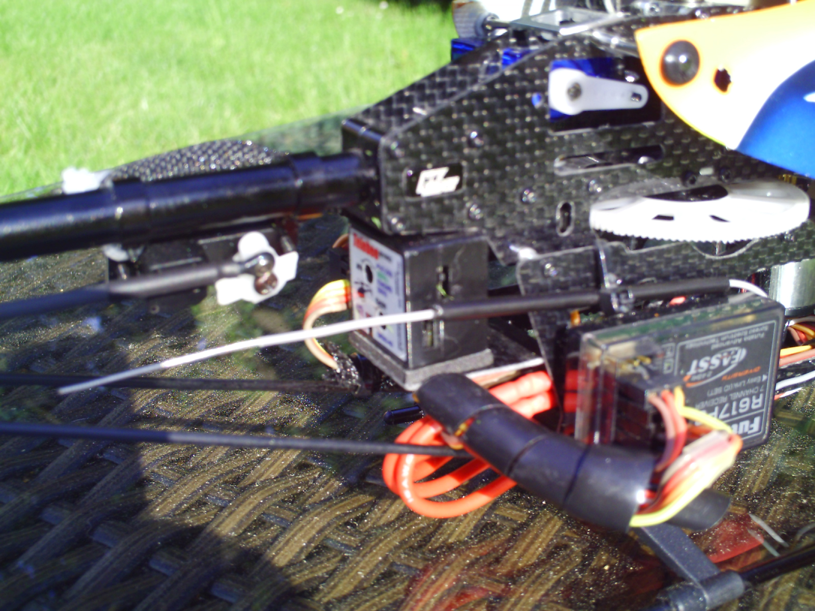

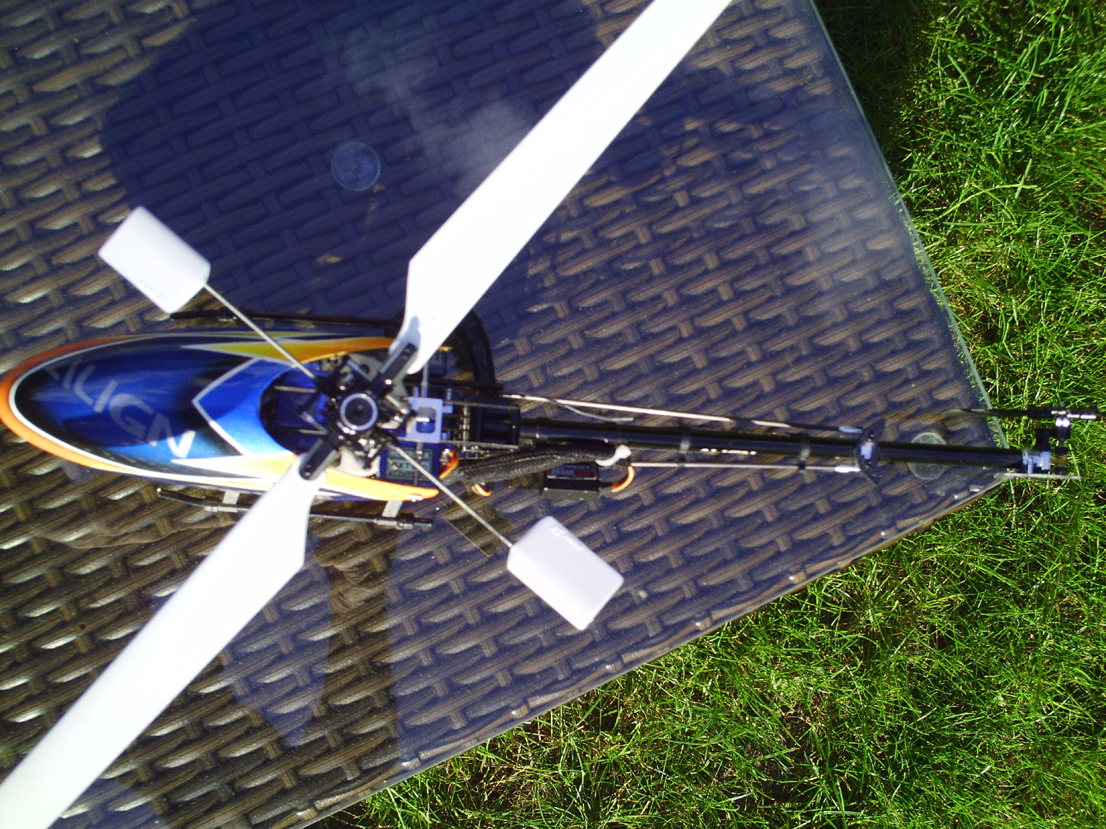

Alle Achtung das du den HK401 Gyro tatsächlich unterbringen konntest. Mit dem Einstellen wird es nur etwas schwer, oder?
Von den Bildern her wird es sicher nicht leicht dein Heck ruhig zu bekommen, solltest wirklich auf Carbonrohr umbauen und
ganz wichtig ist die Anlenkung bei 4-4,5mm am Heckservohorn einzusetzen. Evtl. also ein Loch bohren!
Ich habe meinen HK250GT jetzt mehr Stunden in der Wartung/Umbau, als Minuten in der Luft gehabt. Besonders die gesamte
Heckeinheit musst du dringend nach jedem!! Flug kontrollieren. Die Nabe löst sich leicht von der Welle; Umlenkhebel löst sich oder
bricht schnell. Halter des Umlenkhebels ist bei mir auch beim normalen schweben abgebrochen, weil die Schiebehülse sich gern mal verkantet
(hat zu viel Spiel). Die mitgelieferte Haube habe nicht annähernd auf den Heli bekommen und gleich gegen Fusono getauscht.

Den Turnigy 25A Regler habe ich unter den Heli gebaut, Empfänger seitlich. Den der Telebee Gyro hält richtig gut und passt wie angegossen.

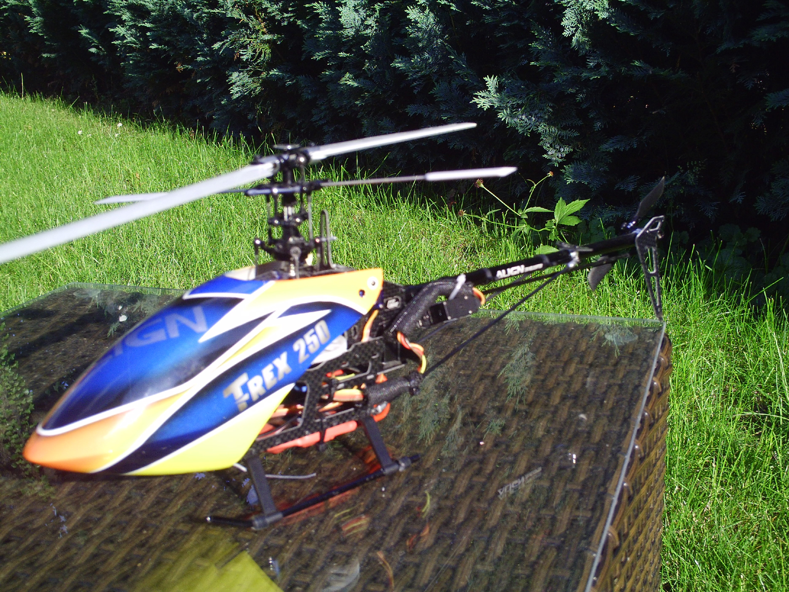

Jetzt wo alles nochmal von mir überarbeitet wurde, fliegt der Kleine echt super und macht Spass. Aber ganz ehrlich, den HK250GT würde ich
nicht nochmal kaufen. Eine riesen Fummelei bis der zuverlässig fliegt.
Anlenkung habe ich bei 4mm eingebohrt==>>Fazit Heck steht still
Align Paddel und Blätter
Regler mußte aus Platzgründen unter den Heli

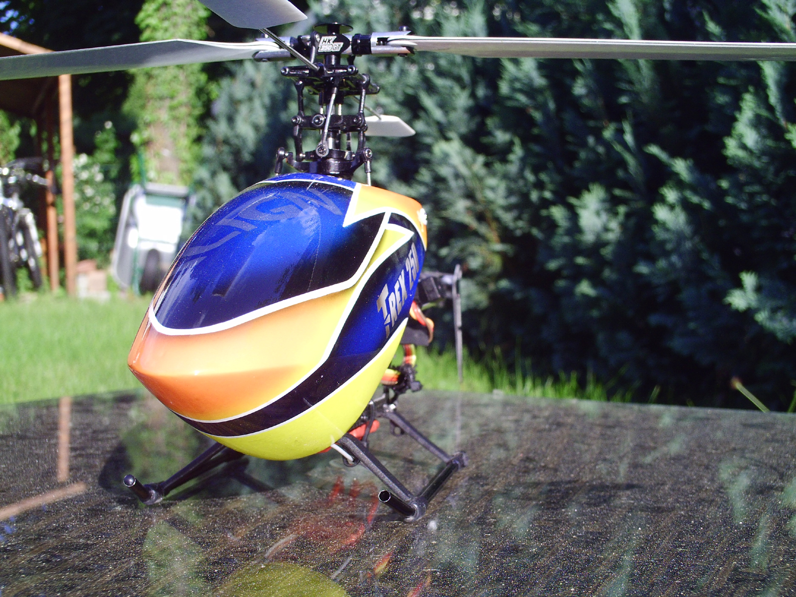

Nach allen Umbauten/ upgrades fligt er endlich perfekt

also mein hk fleigt, und wackelt fröhlich mit den Heck.. hab sehr viel speil an der umlenkhülse, muss also align teile kaufen
aber ansonsten fliegt der kleine super!!! ich bin zufrieden. beim rundflug merkt man das es die heckhülse ist die spiel hat, durch heckentgegenwirken durchs servo zappelts net mehr ^^
er hat den etwas früher beschriebenen größeren motor drin, bisher keine probs

Haube ist vom ep200, hat mir schon immer gefallen, wird noch verschönert
