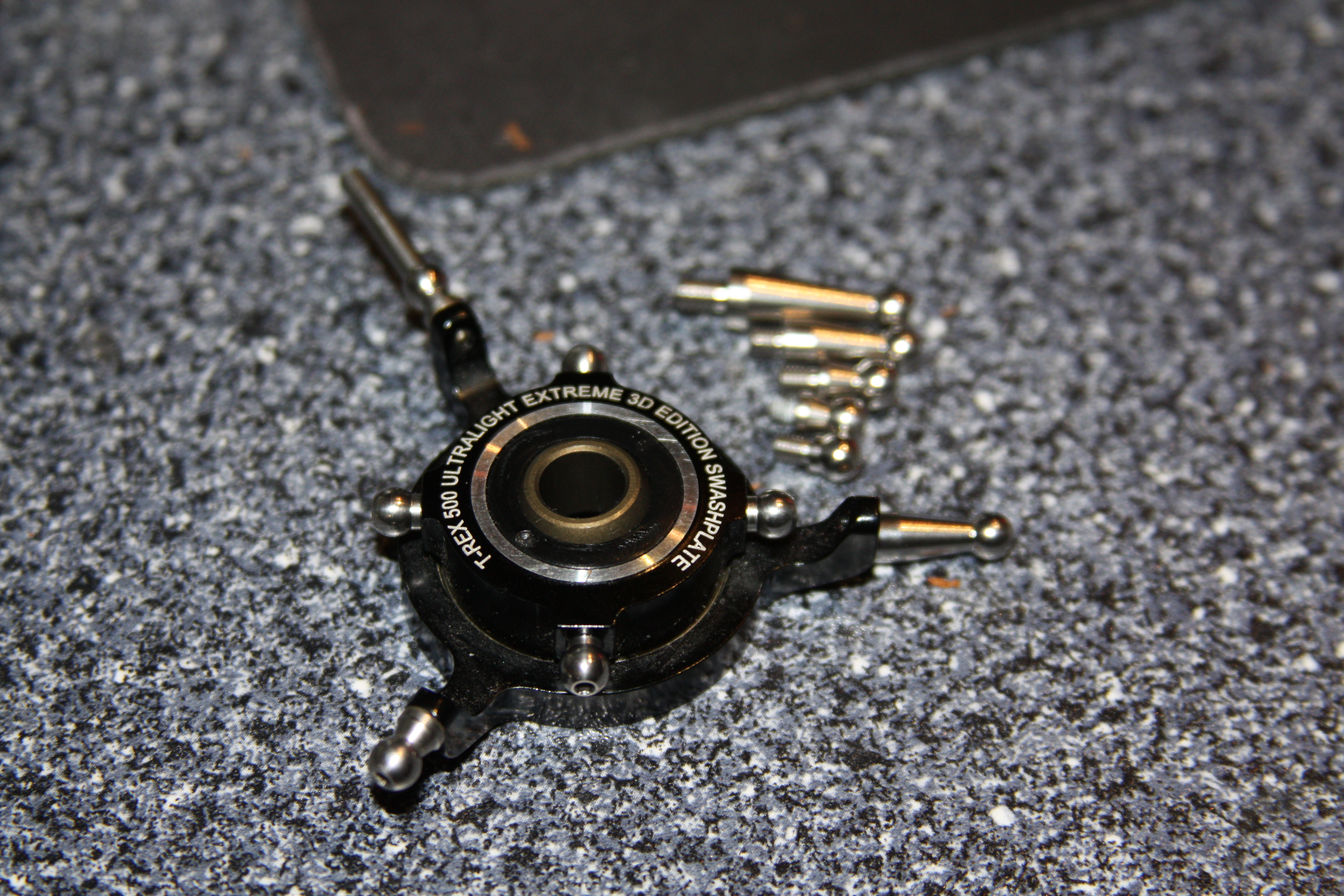

In 3 oder 4 Threads versuchen Dir die Leute auf alle erdenklichen Arten zu erklären das Du auf dem Holzweg bist.. Erspar dir doch das peinliche Ende?! :wink:
Dein 4 Blatt passt von der Geometrie nicht zu deiner Taumelscheibe. :!: Ohne wenigstens etwas in die richtige Richtung nach zu arbeiten wird das nix...
2X diese hier bestellen und dann schauen das ohne wegdrehen im Sender möglichst realistische Werte raus kommen. Du hast ja zum Glück einen ESP der ohne TS führungs Pin auskommt..
Schau mal hier, das ist zwar die 500er TS aber so sollte es werden:
Im Hintergrund liegen 5 verschieden lange Align Kugeln
