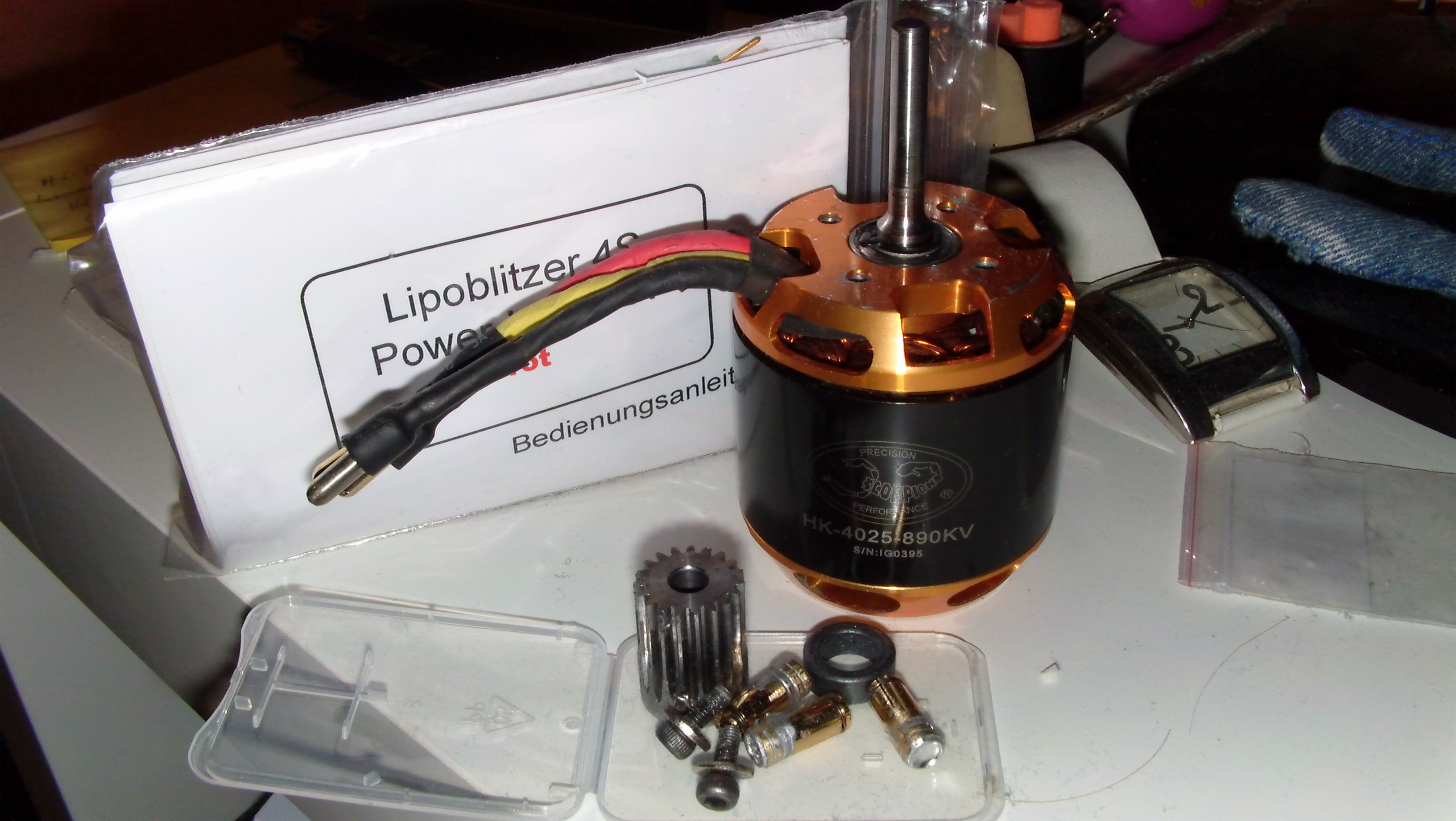

hi ihr Umbauer :drunken:
HC hat die 4000er wieder vorrätig
ich hoffe das meine rhinos die tage aus den zoll marschieren.
war ja klar das es die 4000er dann gibt :?
Mein 600er Wartet mit seiner Bande auf den Umbau...
Aber bisher hat sich nicht viel getan :oops: :oops: :oops:
Wie weit seid ihr gekommen?

#223 Re: Danis 8s Rex Umbauthread !
Verfasst: 09.03.2010 21:20:39
von Danis-Dino
das Ritzel ist noch das alte 19er :mrgreen: woher, keine ahnung ist nen mikado riztel, hab noch nen 20er
wollte warten bis sich alle mit den ritzel einig sind...
#224 Re: Danis 8s Rex Umbauthread !
Verfasst: 09.03.2010 21:24:59
von chris.jan
Ich hätte am liebsten noch ein rhino mit 16Zähnen und 5mm-welle. Also falls du was findest - bestell dann einfach mit und brings nach warburg mit. oder wir machens anders rum, wenn du weißt was du brauchst.
Aber ich finde in der Größe nur Mikado-Ritzel für 14$.
