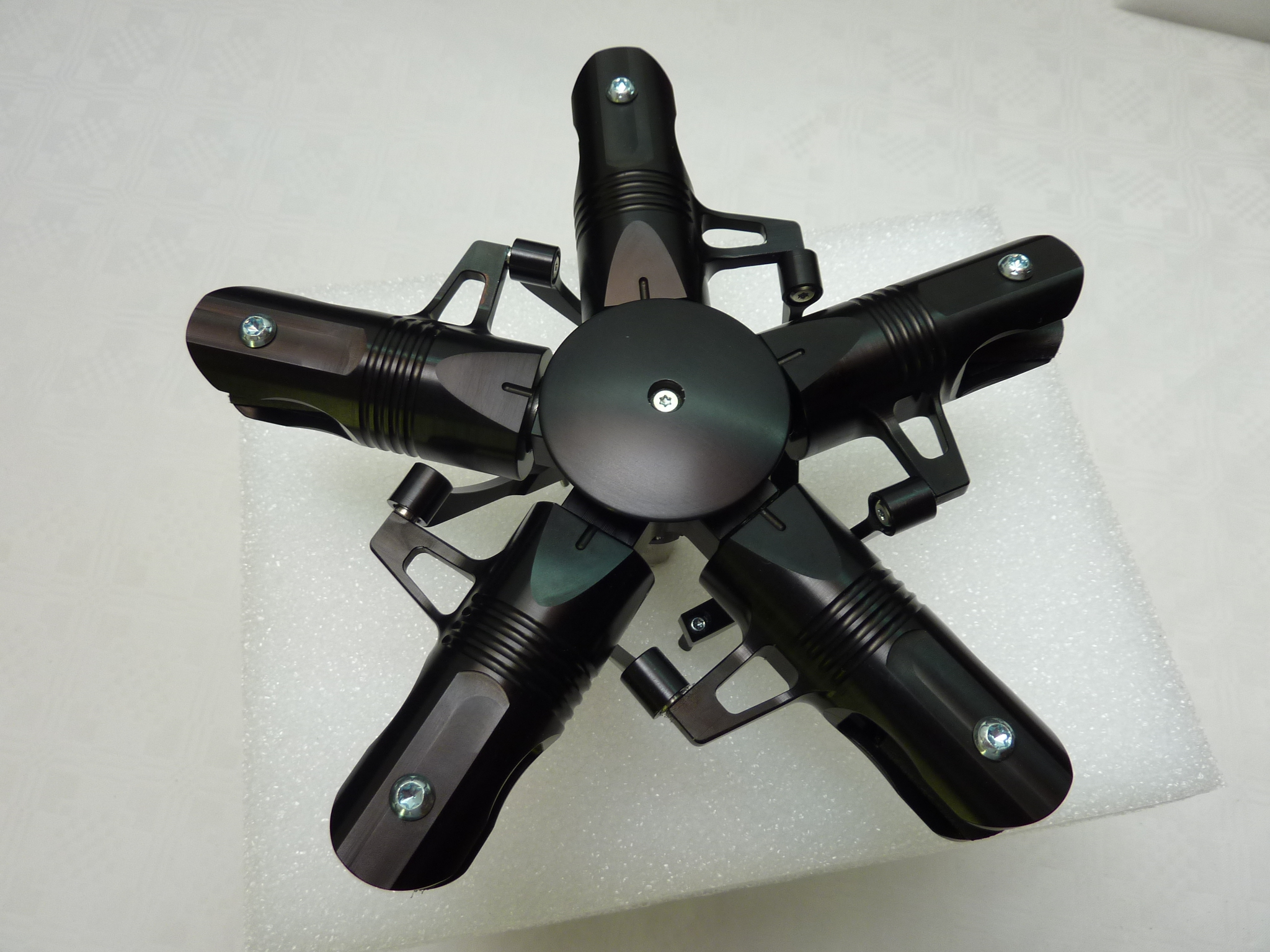

Heli Up hat geschrieben:Hier mal ein Bild von unserem 5-Blatt für den 600er und 700er
Puh, der Preis ist aber schon ein bischen happig :?
Ansonsten natürlich ein sehr schönes Teil!

gesa2x hat geschrieben:Puh, der Preis ist aber schon ein bischen happig :?
na dann sieh dich mal im High End Bereich um, da wirst du noch mehr berappen müssen :D
Hier mal einer in schwarz eloxiert
Wir nennen die Köpfe ja Plug and Play, wir haben das jedoch geändert in Pille-Palle Plug and Play.
Wer ihn einmal einstellt, weiß warum, denn da kommt einen das grinsen ins Gesicht weil es so Pille-Palle ist. :mrgreen:

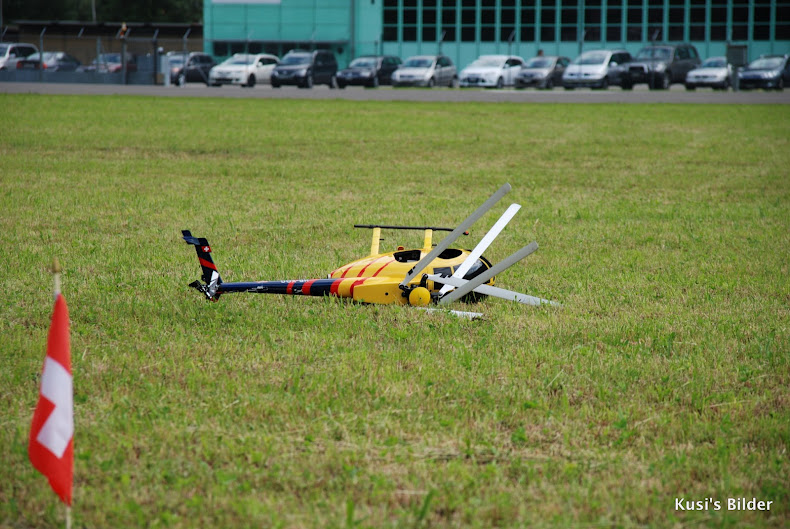

Nach etwas abstinenz habe ich dieses wochenende bei uns im Tessin ein Scale treffen mit meiner MD besucht. War der hammer und der flug mit meiner MD war sowas von genial,endlich hatt alles gepasst, keine vibs mehr auf der zelle, die beleuchtung hatt genial ausgesehen mit diesem hintergrund.
Eigentlich wollte ich die MD loswerden,da ich viele probleme hatte mit Ihr,aber bei diesem flug........
Leider wollte Murphis Law an diesem flug teilhaben,beim landeschweben kam plötzlich ein leichter roll impuls nach rechts,gefolgt von voll negativ pitch.......einschlag mit wucht
Nach dem ersten grossen schock kam die analyse des erlebten,während des fluges hatte sich die schraube auf dem servo horn verabschiedet und in der folge löste sich das servo horn vom servo hinten (leicht roll rechts hinten) sogleich versuchte das HC3-X die lage zu stabilisieren was den heftigen negativ impuls zur folge hatte, da nur noch die vorderen 2 servos im " eingriff" waren.. :(
Nunja es wird wieder eine MD aufgebaut, sofern die ersatzteile des rotorkopfes lieferbar, bzw erhältlich sind,habe bereits KArsten von Scaleflying.de angeschrieben.
