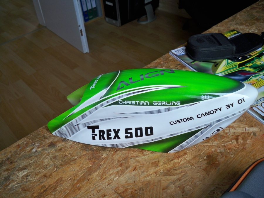

Hatte die Tage auch noch eine etwas schlichtere auf die schnelle gemacht.
Gruß Olli

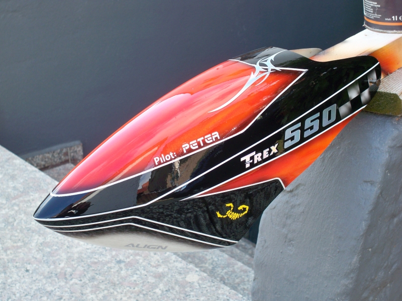

von neotask
Die hab ich auch gemacht. Der besitzer meinte, "das läuft unter Erotikfoto" :mrgreen:
Gruß Olli

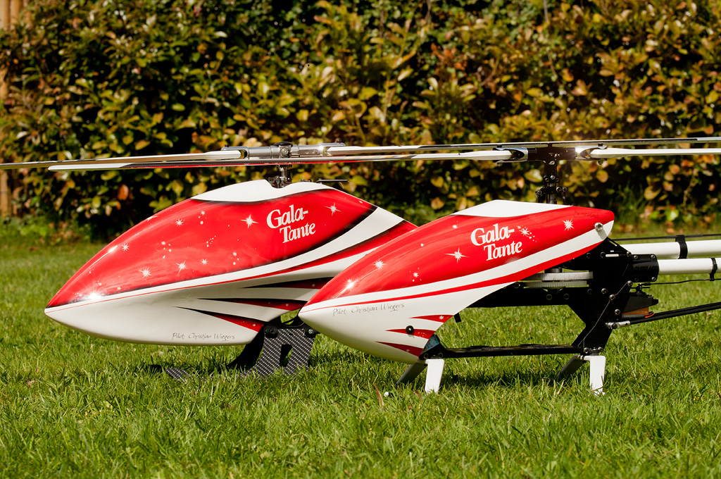

Und noch eine 500er die ich mittlerweile schon viel zu oft gemacht habe, ich mag davon keine mehr machen :roll:
Die sind übrigens alle mit einer 13,- Euro Ebay Gun gemacht. Für die Art von Design völlig ausreichend. Nur mal so am Rande.
