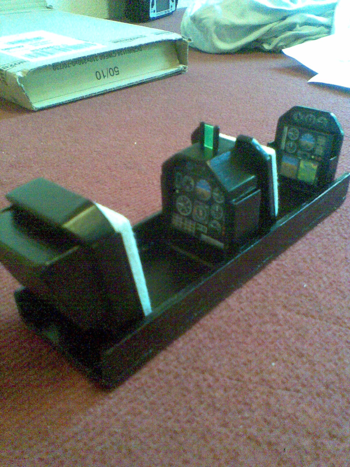

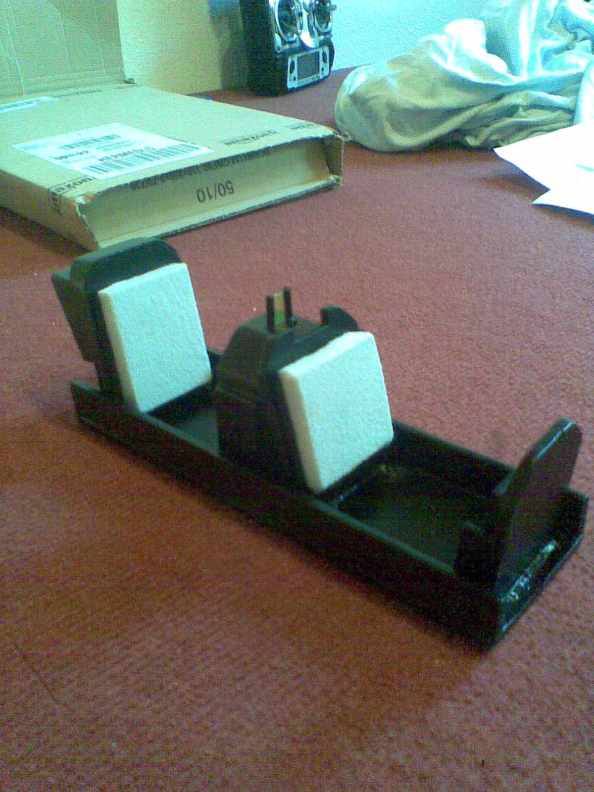

so, kleines Update:
jetzt fehlt nur noch die Kleidung der Piloten.
Dann ist der Rohbau vom Cockpit mal so weit fertig.

#213 Re: T-Rex 600 in Smartmodel Cobra Rumpf von microhelis.de -VIDEO
Beitrag von kortos »
:shock:
Wow, einfach nur genial, das Cockpit gefällt mir richtig gut.
Vielleicht baue ich für meine EC145 auf die selbe Art und Weise ein Cockpit auf, da bekommt man richtig lust drauf :-)
Danke für deinen super Bericht, weiter so!

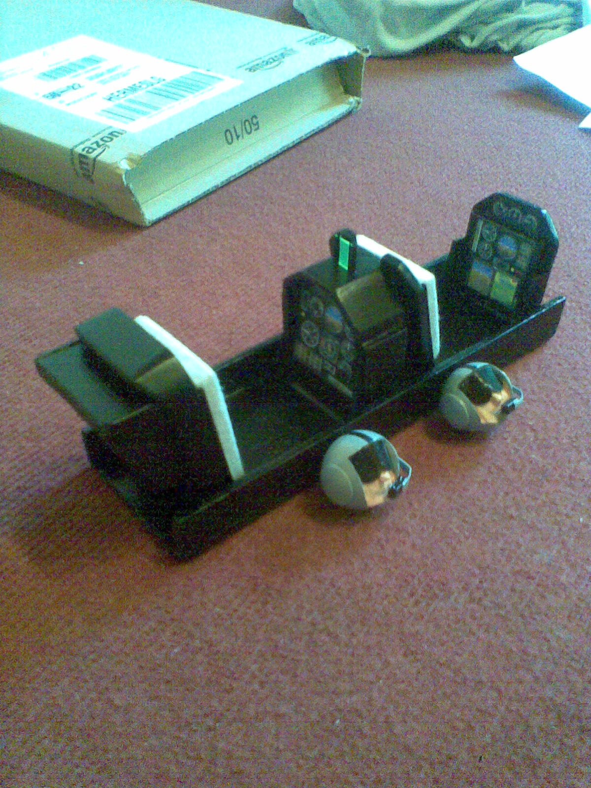

#214 Re: T-Rex 600 in Smartmodel Cobra Rumpf von microhelis.de -VIDEO
Beitrag von Hummerfresse »
vielen Dank
Ich bin auch selbst überrascht, was man mit bischen Zeit und ein paar Resten so anstellen kann.
hier mal in eigebauten Zustand. (sorry für die schlechte Qualität, aber ich hab im Moment nur das Handy hier.
Die Cam schleppt meine Freundin in ihrer Handtasche mit sich rum :roll: )
Der Cockpitboden wird dann einfach mittels 4 Schrauben von unten seitlich gehalten.

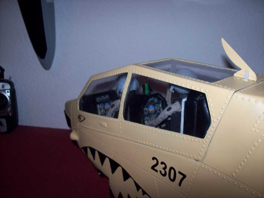

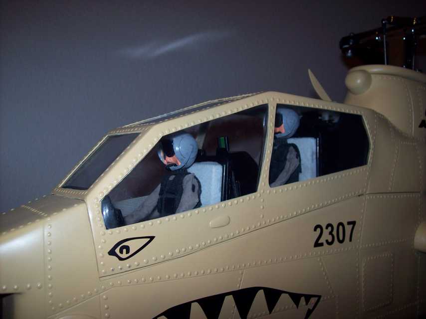

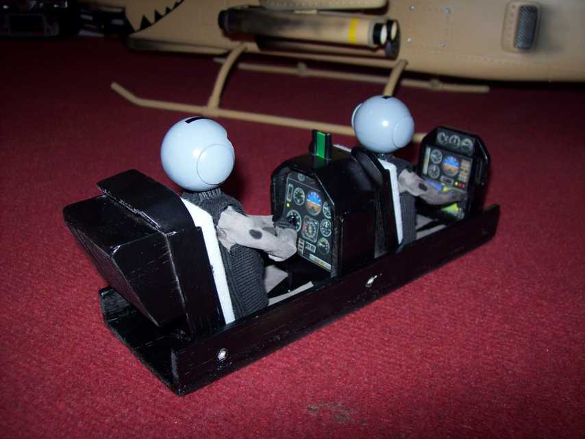

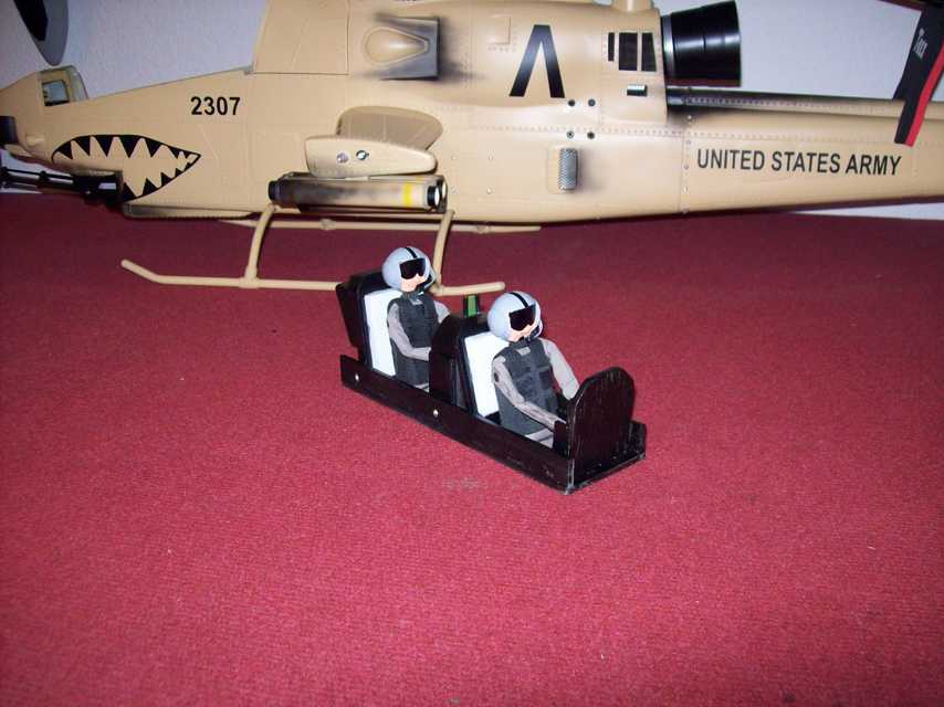

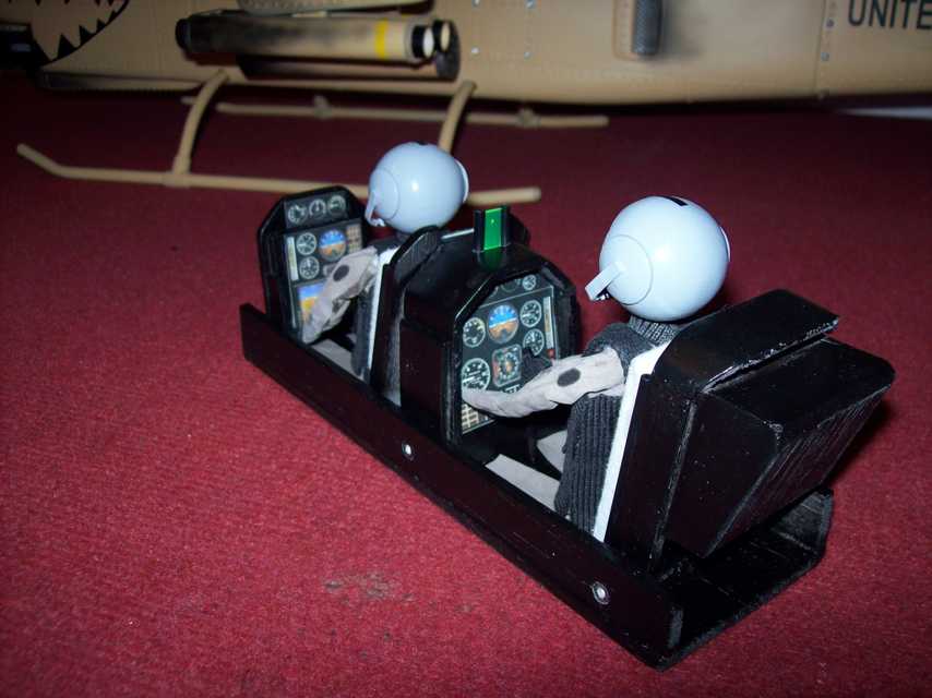

Habe FERTIG
Mein Low-Cost Cockpitausbau
Gewicht vom Cockpitausbau inkl. den 2 Piloten: 90 Gramm :mrgreen:
Anbei paar Bilder
Bei Interesse kann ich auch noch paar Bilder hochladen, welche ich während des Baus der Piloten gemacht habe.
Manuel

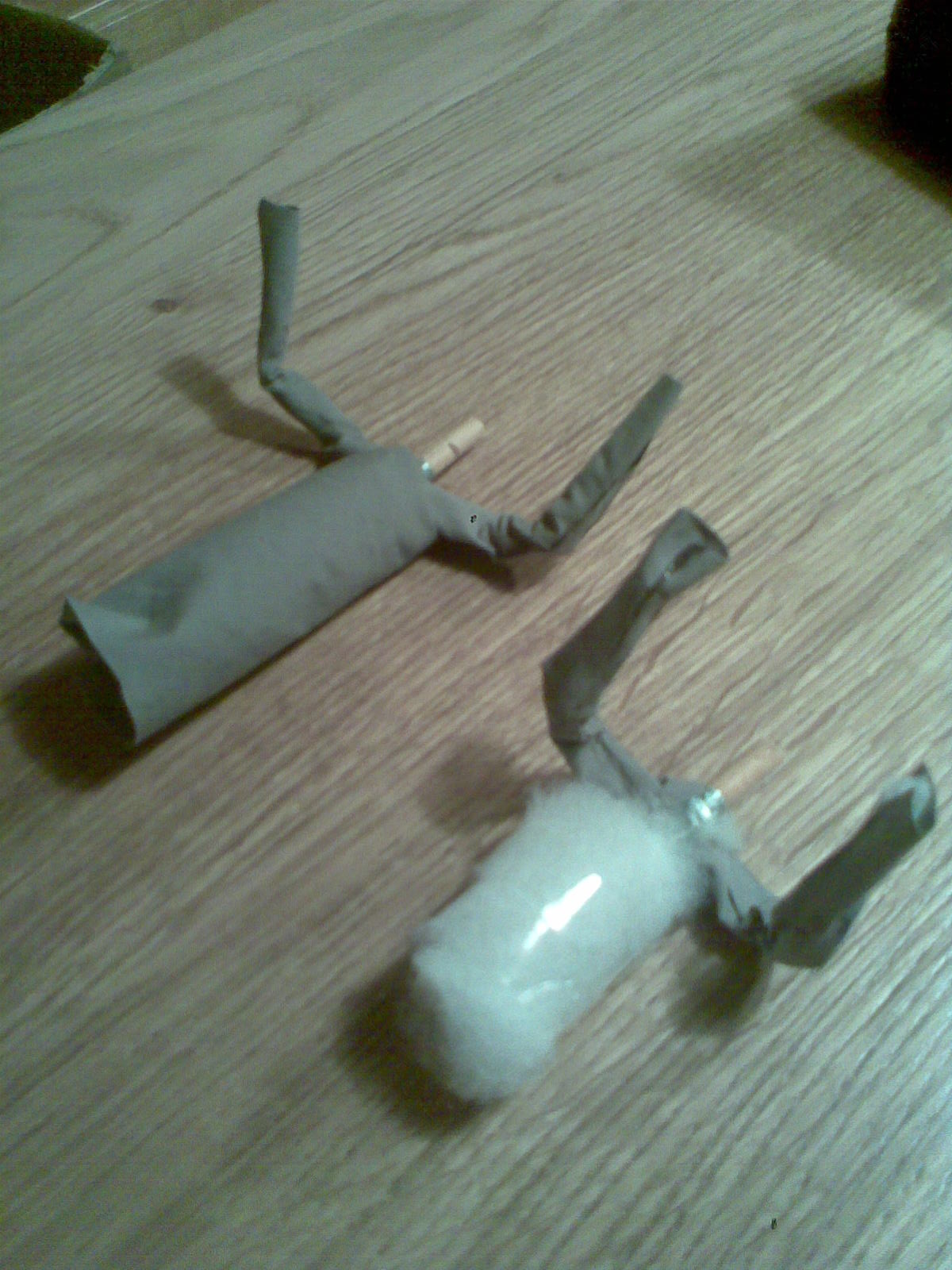

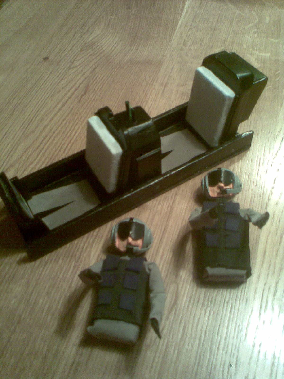

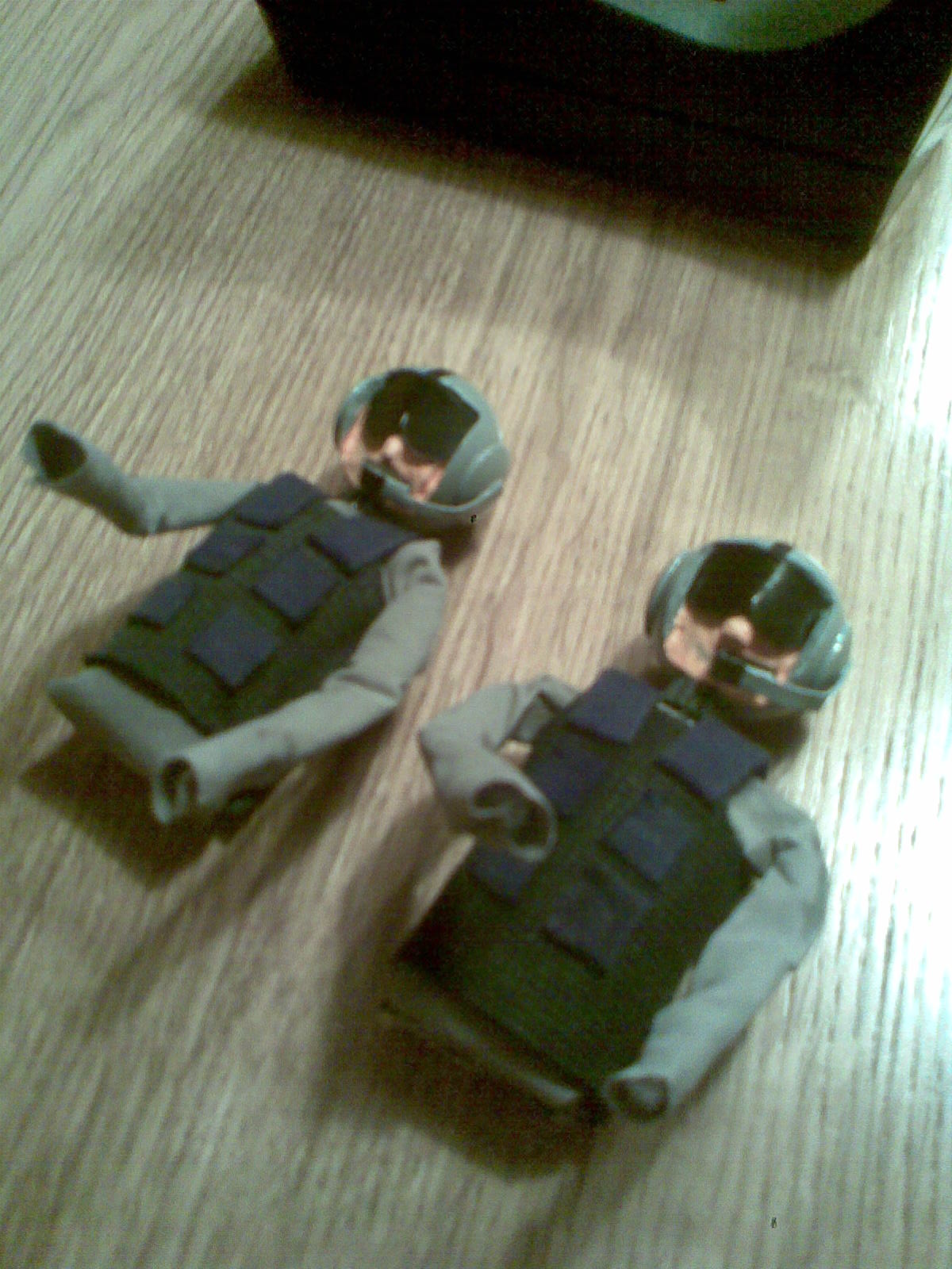

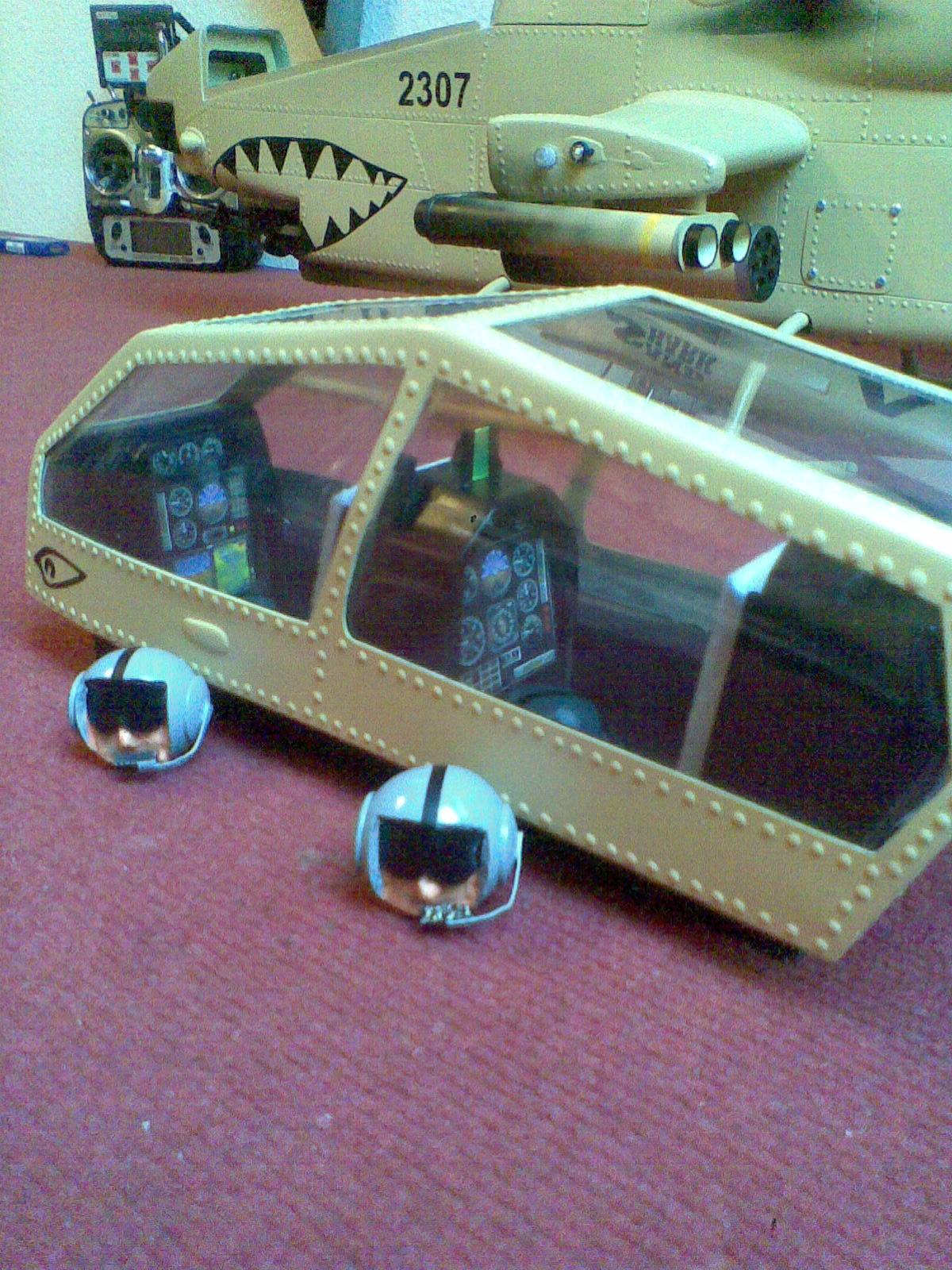

Hi Leute
vielen Dank für das Lob.
Anbei noch ein paar Bilder während dem Bau der Figuren.
Damit ist die Cobra aber jetzt erstmal im groß und ganzen fertig und das Projekt abgeschlossen.
Sollte wieder Lust zum bauen aufkommen, dann werde ich mir als nächstes den Apache vornehmen. :wink:
Aber jetzt ist erstmal FLIEGEN angesagt, wenn das Wetter besser wird.
Manuel
no pain no gain

Beiträge: 1975
Registriert: 22.02.2006 13:54:32
Wohnort: Chiemgau
#224 Re: T-Rex 600 in Smartmodel Cobra Rumpf von microhelis.de -VIDEO
Vielen Dank :oops:
ja, bin auch ganz zufrieden damit. :)
Vorallem hat es mich genau 0,- Euro gekostet. und Gewichtstechnisch bin ich auch super damit gefahren.
Das Gewicht was ich jetzt ingesamt habe hätte ich mit den MacFarlane Figuren alleine schon mit einer Figur gehabt. :wink:
Muss allerdings trotzdem noch am Heck 25 Gramm Blei (Autowuchtgewicht) anbringen. Denn die 90 Gramm vorne waren insgesamt dann doch zuviel, was den Schwerpunkt betrifft. Mit Akku usw. bin ich schon maximal nach hinten gegangen.
Das Gewicht kann ich aber schön im inneren des Heckauslegers anbringen, sodass man davon natürlich nichts sieht.
Insofern hat mich der Cockpitausbau inkl. Piloten und allem drum und dran ca. 120 Gramm gekostet.
Das werde ich beim fliegen nichtmal bemerken :lol:
