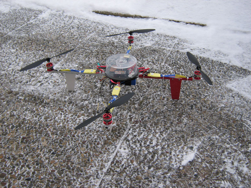

Halli Hallo
Mein MultiWiiCopter Qudro + fliegt :D Nicht schön aber selten :D
Allerdings habe ich noch einige Probleme.
Wenn ich die 1.5 Software draufspiele, den Sender anpasse und starte fliegt er. Auch mit den gelben Reglern.
Wenn ich dann allerdings wie in der Anleitung beschrieben, die Gyros kalibriere ist es vobei mit fliegen. Dann drehen nur noch der linke und der hintere Propeller schnell.
Spiele ich dann die 1.5 Software neu rein. fliegt er wieder.
Selbiges Problem mit den Propellern tritt auch auf, wenn ich in den Stabi Mode (also mit Nunchuk) schalte.
Das WM+ und das Nunchuk sind meiner Meinung nach in der richtigen richtung aufgebaut.
Hat jemand ne Idee?
Gruuß Sven
er sieht sooo unschuldig aus fliegt sich aber im Moment noch sehr aggressiv
