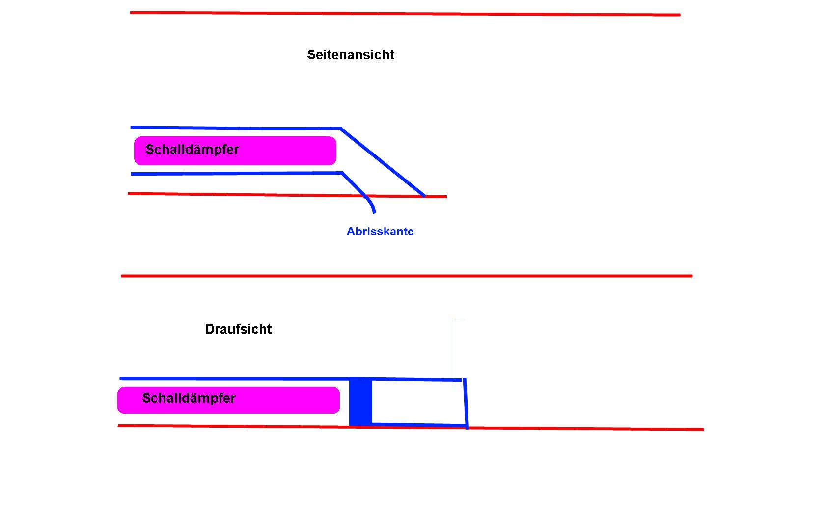

Wie ist das dann aber auch im Rumpf, soll ich dann dort eine Öffnung machen in der Mitte so dass die warme Luft wieder raus kann?
Eventuell mit Führung der Luft, also Beispielsweise ein Rechteck 8x4cm in Längsrichtung, siehe Skizze im Anhang.
Grün ist die Führung, rot soll den Rumpf darstellen... ich hoffe Du kannst erkennen wie ich das meine.

Diese Schaumplatten würde ich nicht nehmen. Die wiegen auch was. Im Rumpf brauchst Du eigentlich gar nicht viel. Was sehr gut geht ist einfaches Balsaholz von 1,5 bis 2mm Stärke. Daraus kannst Du einen einfachen Schacht bauen, der die Luft um den Schalldämpfer leitet. Direkt hinter dem Schalldämpfer gehst Du dann nach unten zur Öffnung im Rumpfboden. Die Öffnung kann viel kleiner sein, als Du gezeichnet hast. Zusätzlich machst Du noch ganz hinten im Rumpf vor dem Spornrad noch eine weitere Öffnung um die restliche Warmluft aus dem Rumpf zu bekommen. Vor beiden Öffnungen sollten die beschriebenen Abrisskanten nach außen stehen. So bekommst Du die Luft aus dem Rumpf raus. Damit die Öffnung in der Haubenvorderkante gefälliger aussieht, kannst Du ja auch eine Abdeckung ein bisschen vertieft anbringen. Wenn Du die dann noch dunkel streichst, dann sieht man das kaum noch. auf der Seite wo der Schalldämpfer liegt, solltest Du die Haube wie beschrieben öffnen und dahinter eine Schräge anbringen, die die Luft nach unten direkt zum Schalldämpfer leitet. Damit der Vergaser keine warme Luft ansaugt, kannst Du den Motordom mit dünnem Balsa oder Folie verschließen. Dann bekommt der Motor die Luft aus dem Rumpf. Das hat dann noch den Vorteil, dass Druckänderungen durch den Staudruck in der Motorhaube nicht direkt zum Vergaser gelangen. Ich hab Deine Skizze mal ein wenig abgewandelt:

Um den Topf bekomme ich das nicht hin, da liegt einen Flächenschraube die ich so schon kaum mehr anschrauben kann.

Ich kann ja Sicherheitshalber unten nochmals ein Rechteck ca. 3x5cm ausschneiden )oder soll ich größer gehen?), einen Spant vor dem Loch für den Erdhaken. Und eine kleine Abrisskante nach unten machen zur Sicherheit.
Mal schauen ob ich das so hinbekomme dass ich das Rechteck nur Seitlich (also längs zum Rumpf) schneide also ca. 5cm. dann vorne nach ca. 5mm Quer durchtrenne, und vorne am Rechteck sowie hinten nur leicht anschneide um das Material zu schwächen. Dann den großen Teil nach oben reinbiegen als Führung und Seitlich mit irgendwas verkleben, das keleine Teil vorne als Abrisskante nach unten biegen und ebenfalls am Rand irgendwie verkleben. Eventuell durchsichtiges Plastik mit CA verkleben?

Leider sind meine Handwerklichen Modellbaukünste doch sehr mäßig, aber ich habe einen Funktionellen Schacht, der zumindest Zweckdienlich sein sollte, hin bekommen.
Ich habe die Öffnung doch größer gemacht ca. 5x10cm. Nur seitlich und vorne geschnitten, dann aus Haubenausschnitten 2 gleichgroße aber Spiegelverkehrte Keile gefertigt, diese mittels CA angeklebt. dann eine Abrisskante gefertigt und ebenfalls mit CA angeklebt.
Nachdem ich das alles für in Ordnung befunden hatte habe ich das mit Epoxy und Glasfasergewebe von innen verstärkt.
Von aussen schaut es nicht einmal so übel aus finde ich, aber die Geschmäcker sind ja verschieden.
