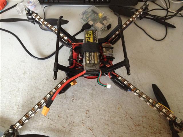

von Michael Brakhage
Können LEDs Sünde sein? :)
Ich glaube nicht :)
MWCRGB-Light (Small).JPG (53.83 KiB) 1690 mal betrachtet
Sind insgesamt 8 Streifen a 9 LEDs. 4 Streifen unten, 6 LEDs von vorne und hinten an jedem Ausleger und 3 LEDs rechts und links an jedem Ausleger.
Versorung über ein 5A BEC welches auch die NAZE32 und das GPS mitversorgt.
Leider kann ich am Tage nicht aufnehmen. Das Iphone hat die gleiche Aufnahmefrequenz wie die Ansteuerung der LEDs. Man sieht nur immer einzelne Punkte.
Muss mal bei guten Bedingungen ein Nachtflugvideo machen.
