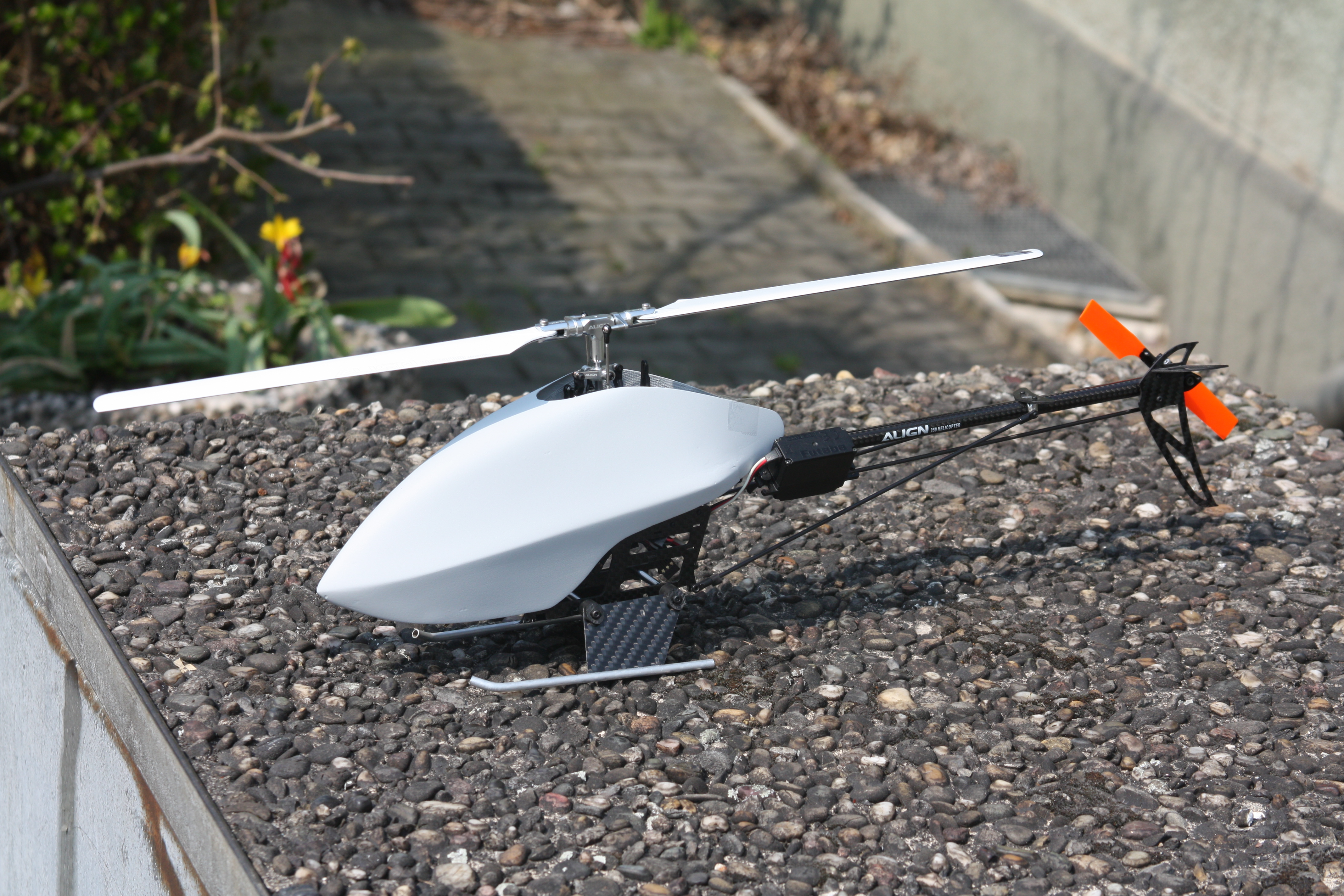

Dann wage ich mal mit den Ober Pfurzheli nach Tips im Vorfeld zu fragen ;)
Bisher hab ich die 410er( aka Savöx 0253) auf der TS. Würdest Du empfehlen auf die schnelleren 420er (alias Savöx 0258 Heckservos) zu wechseln?
Der Kopf ist aus dem Align 3G Set und wie Dirk aus HQ Kerpen auch schon meinte "spielfrei musses sein" :wink: uns das isser..
Was für Blätter habt ihr getestet? Mit dem Paddelkopf waren die CFKs von Align bisher die besten.. gibt ja nicht viel Auswahl.
Die Torsion hab ich mir schon mal angeschaut aber die waren mir deutlich zu weich?! :roll:
Basti :evil5:

@Basti...geiles Teil
Zu den Servos, die SH-0258 haben nur 7,5/10Ncm während die Sh-0253 18/22 Ncm haben.
Da würde ich von den Sh-0253 nicht abweichen. Bin aber gespannt, was der Labmaster dazu sagen wird.
edit:
Die SH-0253 sollen auch in meinen 450er, der das Beast abbekommt
Gruß SeMc
