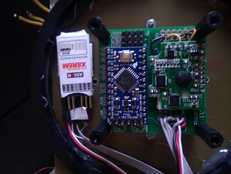

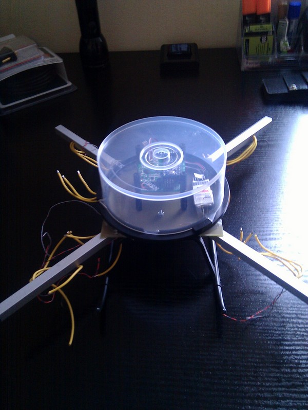

... gestern ist endlich das Shield vom 420RCPilot aus Dänemark eingetroffen. Meinen Rahmen ausm Baumarkt hatte ich bereits in den letzten Wochen angefangen.
Im ersten Bild sieht man den Arduino nebst WM+ (Inven1.2) und 2.4GHz Empfänger (Assan). Das schöne an dem Shield ist, das man sich eigentlich nicht vertuen kann. Masse, +5V, +3,3V, Empfänger, Regler .... alles schön aufgeräumt und kein ärger mit Kabelwust. Die Platine ist mit 5x5cm auch schön klein.
Es fehelen nur noch die Motoren und Regler. Als Haube habe ich mich wieder für ne CD-Spindel entschieden.
Fand ich auch bei meinem MK damals als praktischste Lösung.
Zunächst hatte ich ein WM+ mit der Aufschrift "MP-2.0" (ist ne blaue Platine) verbaut. Den hab ich nicht zum laufen bekommen.
Dank eines Tips hier aus diesem Thread hatte ich mir vorsorglich auch einen Inven1.2 zugelegt. Dieser klappt wunderbar. Auch auf 400kHz.
Nachdem ich im Konfig-Tool mich von der Funktion des WM+ überzeugt hatte, konnte ich auch meine Funke auf die geforderten Min/Mid/Max-Werte einstellen.
Um den Empfänger mit Strömen zu versorgen hab ich mir einen Regler (TowerPro 18A) und nen Motor aus meiner Restekiste gegriffen und als Motor1 (Pin3 - müsste bei nem X der Motor vorne links sein oder???) angeschlossen.
Ich konnte nun den Motor anschmeissen. Die TowerPro Regler brauchen ein Min-Gas von 1180 (1170 müssten auch gehen). Die Regler funktionieren scheinbar wunderbar. Werde ich auf jedenfall testen.Zunächst muss aber erstmal die HK-Lieferung mit meinen Motoren (CF2822) und meinen SS18/20 Reglern kommen.
Danke an alle die hier ihre Erfahrungen und Erkenntnisse mitteilen...

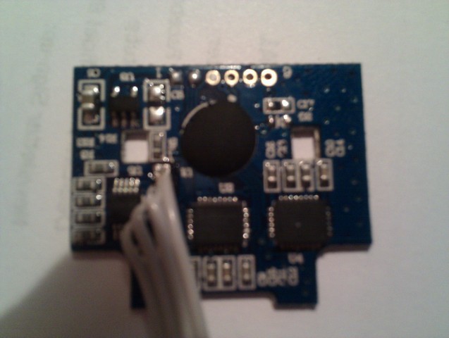

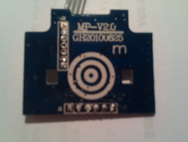

... nochmal ich .... Hat jemand diesen WM+ schon mal zum laufen bekommen?
... oder... Hat jemand Kenntnis ob diese funktionieren??
Aufschrift auf der Rückseite : MP-V2.0
Aufschrift auf den Sensoren
INVENSENSE ISZ650
INVENSENSE IDG655
