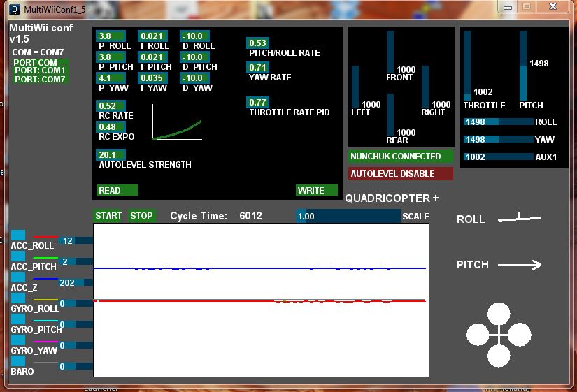

von Mataschke
Nimm die Dragonsky!
nimm nicht die 10x4,7 gehe nicht über Los :-P
Also ernsthaft...
Ich hab die Dragonsky Regler
Das ist mein derzeitiges Setup
4x Dragonsky 20A
4x CF2822 (950KV Sonderwicklung)
Inven 1.2 WMP Clone
Clone NK
Das ist mein aktuelles 1.5er Setup , man beachte Autolevel Strength :shock:
Setup NK.JPG (84.1 KiB) 1187 mal betrachtet
Bin eben im Esszimmer testgeschwebt... und muss Calli leider enttäuschen , die 8x4,5er scheinen noch besser zu gehen als die 10er Latten wohl bedingt durch die höhere Systemdrehzahl.
Auch diese habe ich erst mit nem Akkuschrauber von 5mm auf 6mm aufgebohrt und dann ausgewuchtet
JA was soll ich sagen, freu mich auf Draussen , nun mit Beleuchtung :-)
RC Brushless shop ist in Belgien , ja und ? Der Liefert sowas von schnell und die Ware ist erstklassig Verpackt und Qualitativ sehr wertig!
ist jetzt einer meiner FAVs was Motoren und Regler angeht.
Btw. Lipoly hat die 8x4.5 CW CCW Lagernd :cool:
