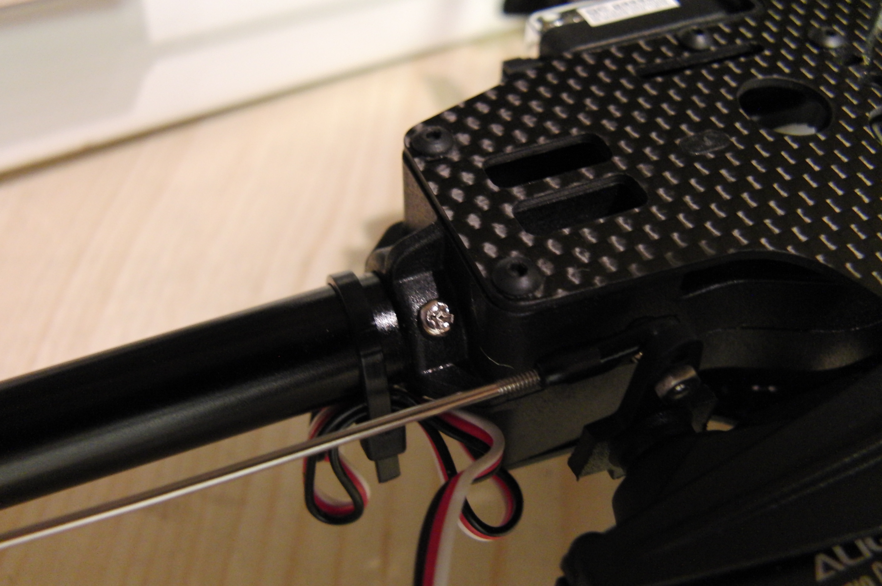

Hubi077 hat geschrieben:Das ist ja ein Alu-Rohr, also das originale vom Rex 450Pro. Ich habe mal gelesen, dass sich Alu-Rohre bei Kälte zusammen ziehen. Da mein Rohr weiter raus ist und sich nicht verkleinert hat, kann es sein, dass es da wo es in der Halterung ist kleiner (vom Umfang) geworden ist ....Ich hatte es richtig befestigt, also alle Schrauben mit Loctite gesichert usw.
Hoffe mal, dass das wirklich so ist. Anders kann ich es mir eigentlich nicht erklären, habe ihn wirklich perfekt zusammen gebaut und eingestellt
Ich habe da eine zusätzliche "Sicherungsschraube" drin, damit sich das Heckrohr auch unter großen Belastungen nicht lösen kann.
Den Trick habe ich von Finless-Bob übernommen. Man bohrt ein kleines Loch (an geeigneter Stelle) durch die Heckrohraufnahme bis ins Heckrohr und sichert das Ganze mit einer kleinen Schraube.

DeeCee hat geschrieben:
Werst du so lieb und würdest mir den Linkt zum Video geben :oops: ? Wenn es nicht zu schwer ist, lässt sich das vielleicht machen :roll: ....
Harald, den Trick werde ich auch mal in Betracht ziehen. Nur wenn da eine Schraube noch drin ist, ist mir dass irgendwie sicherer (ok, klingt komisch :oops: ). Wenn ich das mit der Schraube nicht hin bekomme, nehme ich das Schleifpapier :oops: :wink: :lol: ...

Hubi077 hat geschrieben:Werst du so lieb und würdest mir den Linkt zum Video geben ? Wenn es nicht zu schwer ist, lässt sich das vielleicht machen ....
Bei HeliFreak muss man sich erst anmelden und ganz gut das schlechte Deutsch von Bob verstehen.
Ich mache gleich mal ein Foto.

Hier das Foto. Die Schraube darf natürlich nicht zu lang sein, dass sie die Welle trifft. :oops:
Ich habe, glaube ich, ein 2mm Loch gebohrt und eine der Schrauben genommen, die bei dem 450PRO-Bausatz sowieso übrig bleiben. :D

DeeCee hat geschrieben:Aber für Christian wird es trotzdem schlechtes Deutsch sein..... (nicht böse gemeint)
Jupp, da hast du Recht :oops: :wink: ...
Aber danke für das Bild. Werde mal gucken ob ich einen 2mm Bohrer auftreiben kann. Wenn nicht, müsste mein Nachbar noch einen haben :D .

Hubi077 hat geschrieben:Werde mal gucken ob ich einen 2mm Bohrer auftreiben kann. Wenn nicht, müsste mein Nachbar noch einen haben
Hey! Überlege vorher genau, was du tust! :)
2 mm galt für meine Schraube und meine Lösung.
Du könntest eine andere Schraube und eine andere Lösung haben.
Vor Allem: Vorher das Heck perfekt zusammen schrauben und testen und erst dann die Sicherung anbringen.

DeeCee hat geschrieben:Vor Allem: Vorher das Heck perfekt zusammen schrauben und testen und erst dann die Sicherung anbringen.
Werde ich. Ich hab mir das so vorgestellt:
Ich bohre in die Halterung das Loch was zu meiner Schraube passt, baue alles wieder zusammen, nehme einen farbigen Stift oderso und makiere das Rohr durch das Loch. An der Makierung kann ich dann das Loch in's Rohr bohren :roll: .
Achso, es muss ein *so und so viel mm* - Gewinde-Bohrer sein, oder :oops: ?
Gruß, Christian :wave:

Hubi077 hat geschrieben:Achso, es muss ein *so und so viel mm* - Gewinde-Bohrer sein, oder
Nein, man nimmt eine kurze, "selbstschneidende" Schraube. Dann braucht man nur ein kleines Loch als anfängliche Führung. Den Rest macht die Schraube selbst.
Wenn man eine geeignete Schraube hat (kurz genug, um die Welle nicht zu verletzen) bohrt man das kleine Loch gleich durch Heckaufnahme und Heckrohr hindurch.
Aber natürlich nur ohne die Welle zu treffen, und wenn vorher alles perfekt stimmt.

DeeCee hat geschrieben:Nein, man nimmt eine kurze, "selbstschneidende" Schraube.
Also eine von diesen mit der "Spitze" und nicht die, die vorne abgerundet bzw. platt sind ?
Also einfach eine von meinen Schrauben nehmen und das Loch durch die Aufnahme mit nem' Schraubendreher bohren. Aber mit der Schraube komme ich nicht durch's Heckrohr :roll: .
Irgendwie bin ich jetzt etwas verwirrt :oops: :oops: :oops: :oops: ....

Hubi077 hat geschrieben:Also eine von diesen mit der "Spitze"
So könnte man es ausdrücken.
Hubi077 hat geschrieben:Aber mit der Schraube komme ich nicht durch's Heckrohr
Das Bohren durch beide Teile gemeinsam macht man üblicherweise mit einer Bohrmaschine. Die schafft das. :)
Aber aufpassen. Nicht durch die Welle. Und nur ein deutlich kleineres Loch als die Schraube oben dick ist.
