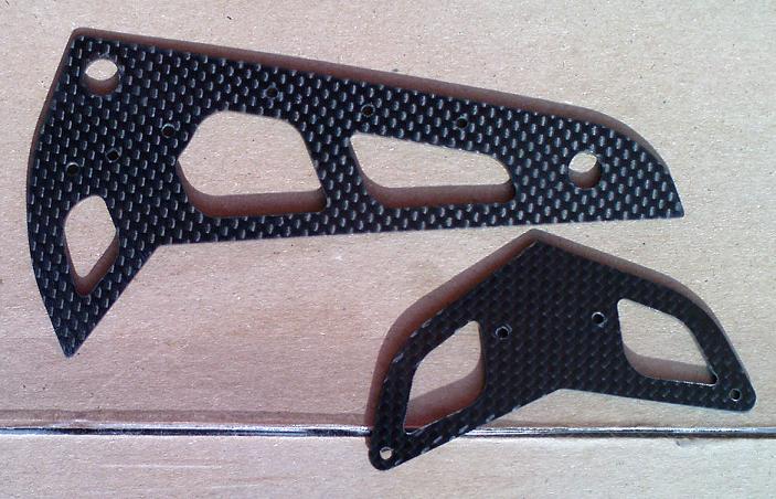

Nachdem ich endlich etwas Zeit habe hier die allerersten Pics von meinem Rex. Die guten kommen später mal
Die Leitwerke habe ich etwas bearbeitet da mir weder das gelbe Rex Zeichen noch die glatte Form gefallen hat.
Abgeschliffen, gebohrt und mit 2K Klarlack versiegelt - für alle C-Wert fetischisten: Nein, es sind nicht nur simple
Löcher sondern sie haben einen abgeschrägten Rand zur Wirbel-Reduzierung

- Reine Arbeitszeit 15 min, Materialkosten 30 Cent.

hättest mal lieber die Servohörner gestutzt bevor du dich an den Leitwerken verausgabst

Sind in Bearbeitung - genauer gesagt am aushärten / trocknen

wie hast du die gelbe farbe so sauber abgeschliffen, und hast du das noch irgendwie polieren müssen?

Ich habe es erst in einer Art Verdünnung angelöst und dann mit 400er Wasserschleifpapier entfernt - schick mir deine und ich mach dir sie genauso
Mal abgesehen von meinen genialen Leitwerken
- wieviel Regen hält eine 500er Rex eigentlich aus?

Alles klar, ich wünsch die viel Erfolg - es ist auch nicht schwer. Ich kenns bloß noch von meinem Ursprungs-Beruf [Mechatroniker] daher hat es bei mir
wahrscheinlich auf anhieb geklappt. Zur versieglung müsste auch ganz normaler Klarlack vom Baumarkt reichen aber es sollte ein guter sein. Wenn es schief gehen sollte mach ich es und du zahlst nur das Porto - aber nicht dass dann hier noch jemand kommt
LG
