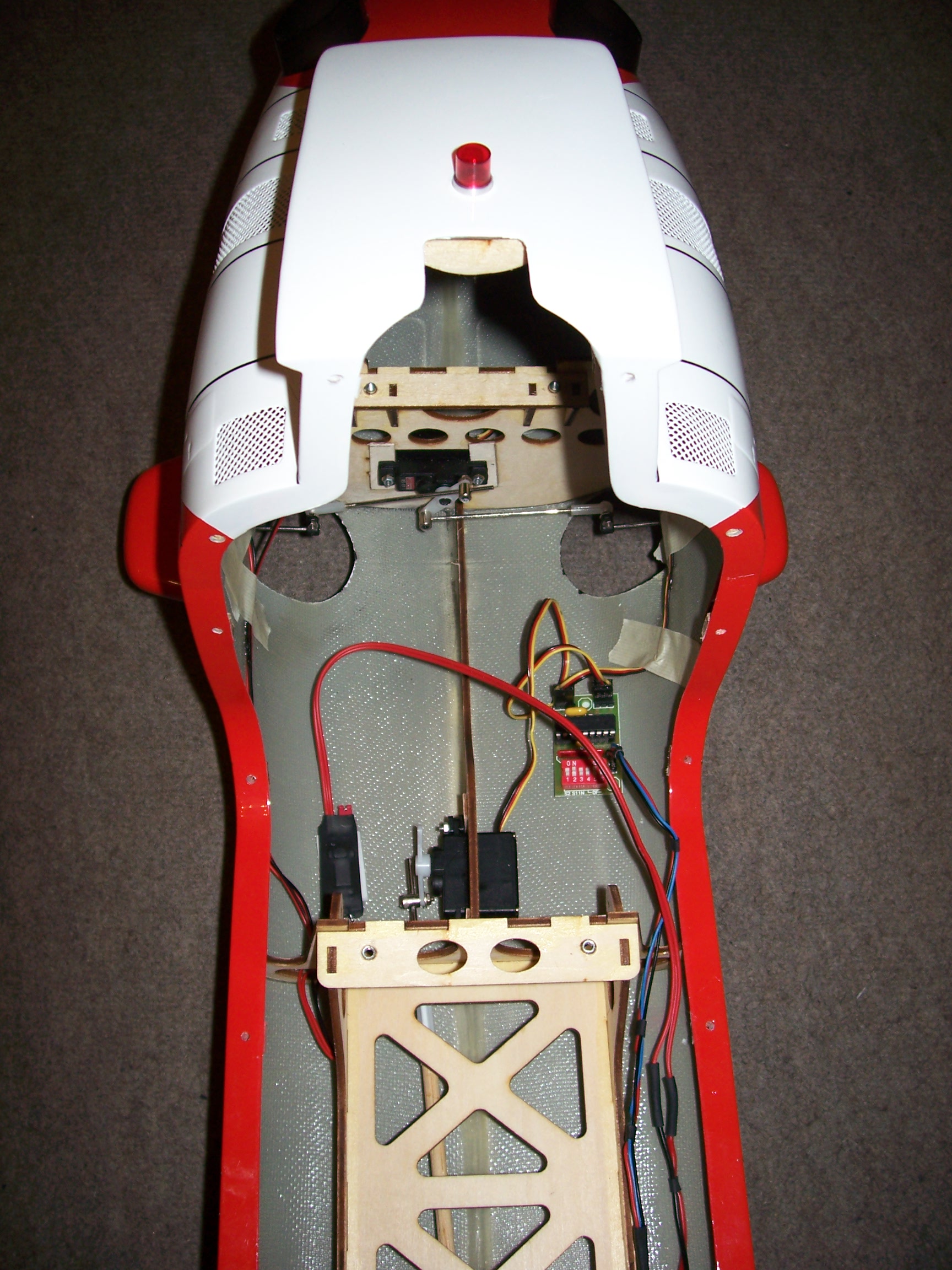

Fahrwerksservos (HS-81), Servo-Verzögerungsbaustein und LiPo-Blitzer :)
Bild 014.jpg (774.6 KiB) 769 mal betrachtet
Viel ist nicht mehr zu tun am Rumpf. Hecksporn bauen und anbringen und HLW befestigen. Danach wirds Zeit für die Mechanik :oops:

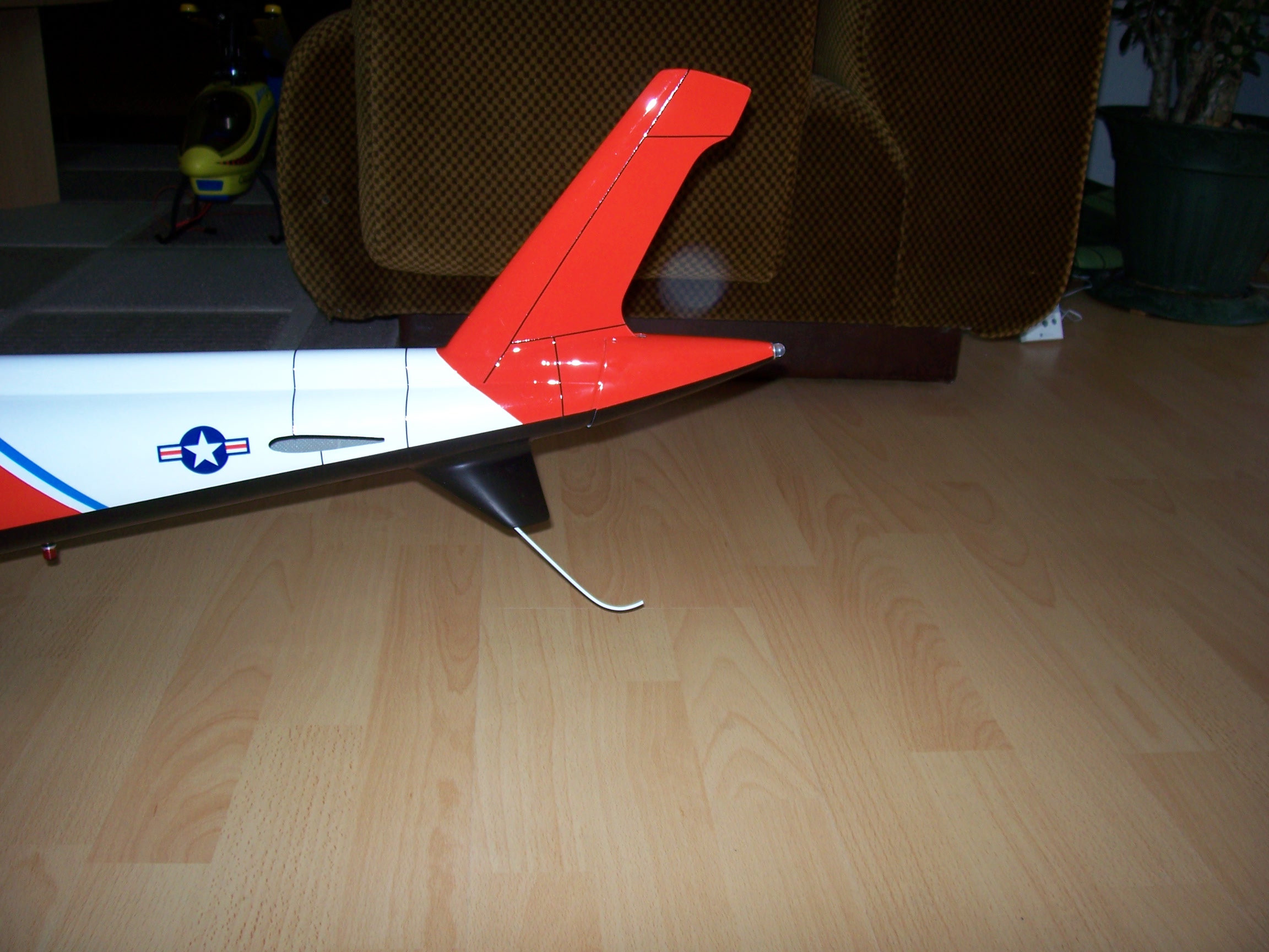

Noch ein Punkt kann von der Liste gestrichen werden.

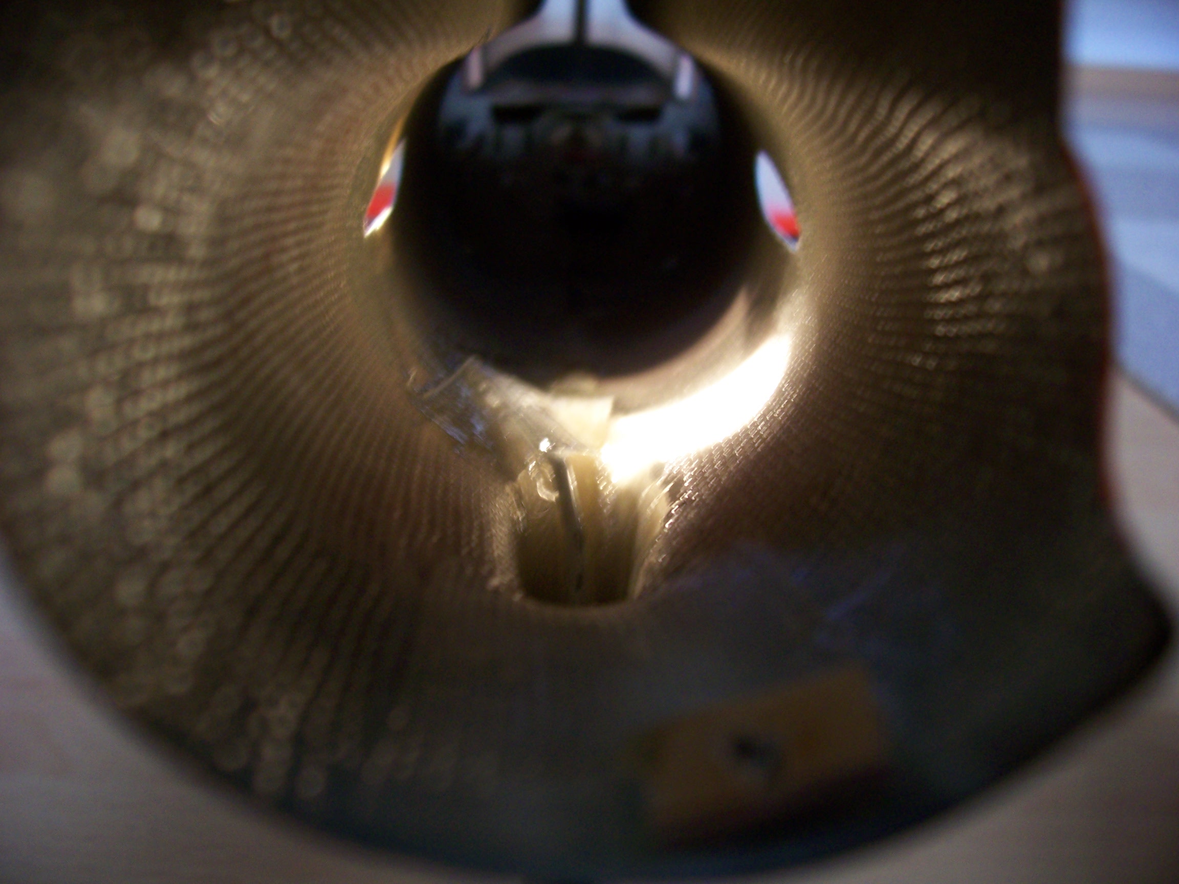

Der Hecksporn ist dran. 2mm Federstahl (lackiert weiß mit Klarlack). Im Rumpf durch eine Laminatflicken gesichert. Bei Beanspruchung stützt der Hecksporn sich an 2 Punkt im Rumpf ab und kann noch gut nachfedern. Sollte bei Heckaufsetzern den Heckrotor effektiv schützen können. Muss nur nochmal schauen, ob der nicht zu tief ist, aber dann könnte ich den noch nachbiegen.
Bild 001.jpg (523.46 KiB) 763 mal betrachtet
Bild 005.jpg (481.27 KiB) 763 mal betrachtet
Das HLW lasse ich erstma unverklebt, bis die Mechanik das erste Mal Platz genommen hat. Nich, dass ich dann Probleme bekomme. Verklebt is das HLW dann relativ schnell.
