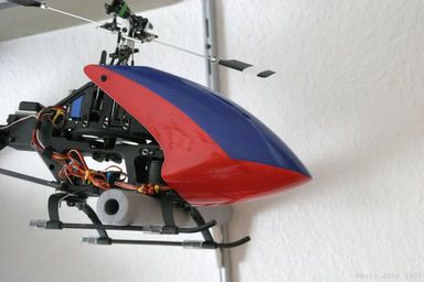

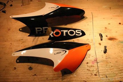

so, nu kann ich hier auch (so halbwegs) mitreden....
hab ihn neulich bei sehr viel Wind abgesetzt, um an der Funke was zu drehen (dabei aber nicht wie sonst den AR-Schalter reingetan), sondern wohl etwas Pitch dringelassen - oder an den Knüppel gekommen - wer weiß. Sag der Kollege nben mir: Hey, der kippt! - ich dagegen: ja, nee, is klar! dann hat's auch schon gescheppert, hab mächtig Glück gehabt, Drehzahl nicht (mehr) hoch, nur einfach umgekippt, Blätter in den Weichen Acker, blos die Paddel haben die Haube etwas abgeändert, dafür gibt's jetzt zum ersten mal eine selber lackierte - werd ich wohl noch üben müssen.....oder jmd ranlassen, der sich damit auskennt :oops:
btw, hat jemand eine Ahnung, was das orange "o" mit dem Dach drüber im Namen bedeutet?

ralfiboy hat geschrieben:hat jemand eine Ahnung, was das orange "o" mit dem Dach drüber im Namen bedeutet?
Ja, das Orange O ist orange, weils nicht im Regen stehen muss - ist ja ein Dach drüber ;)
