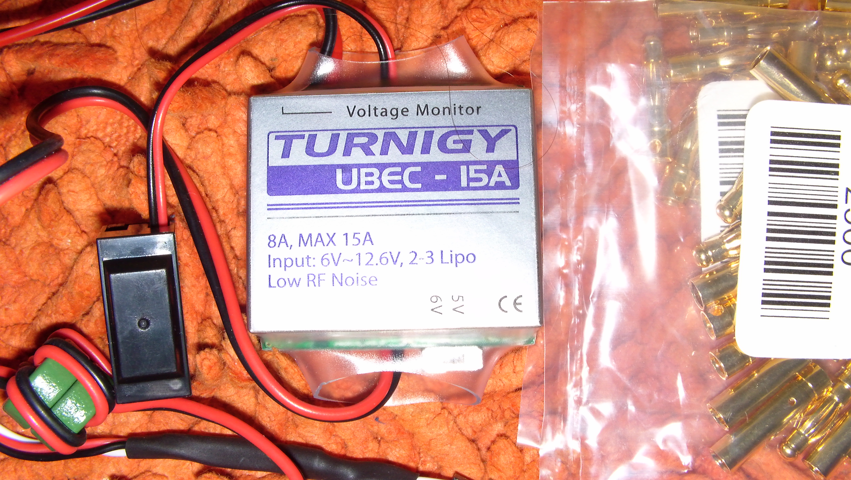

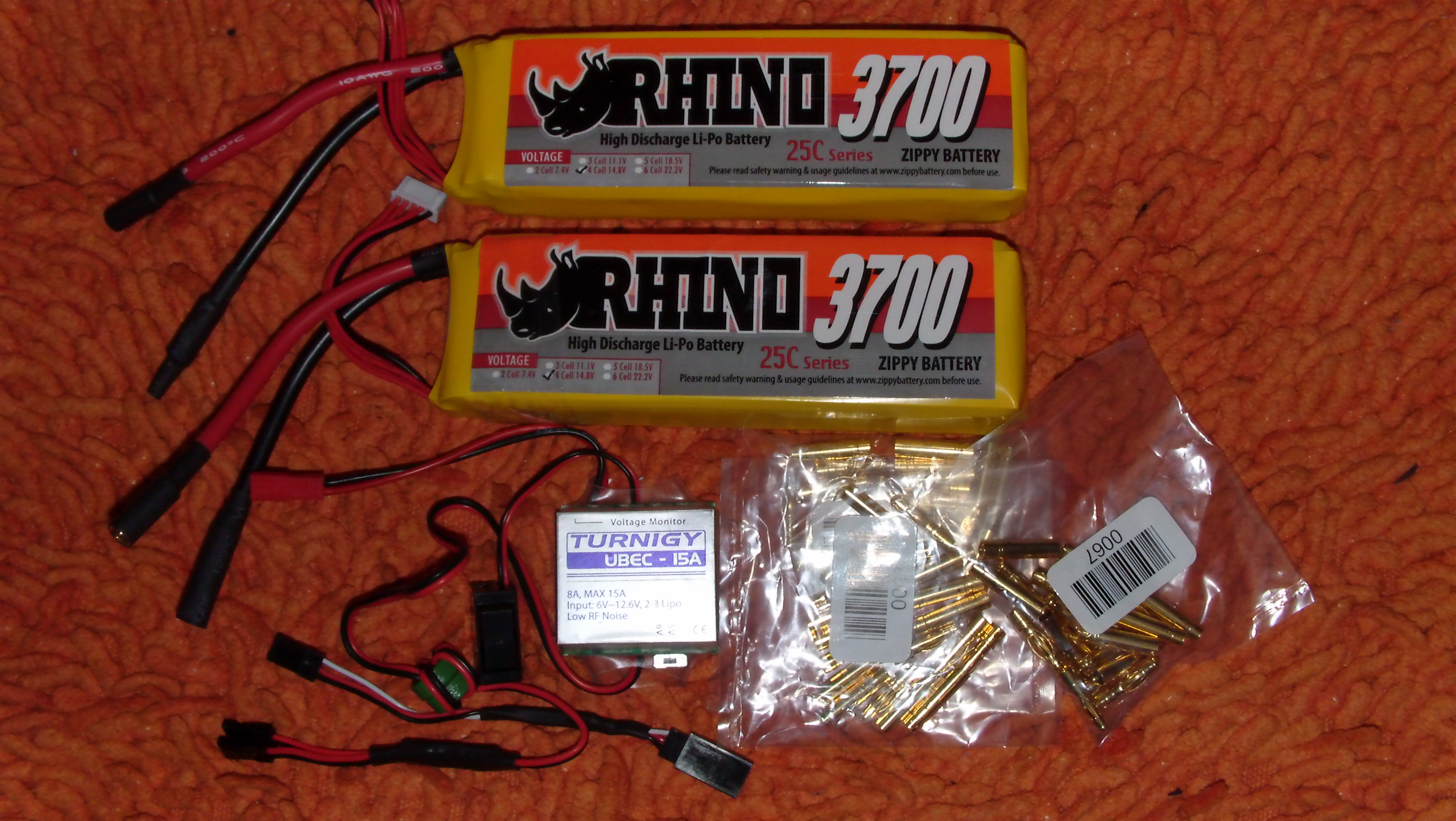

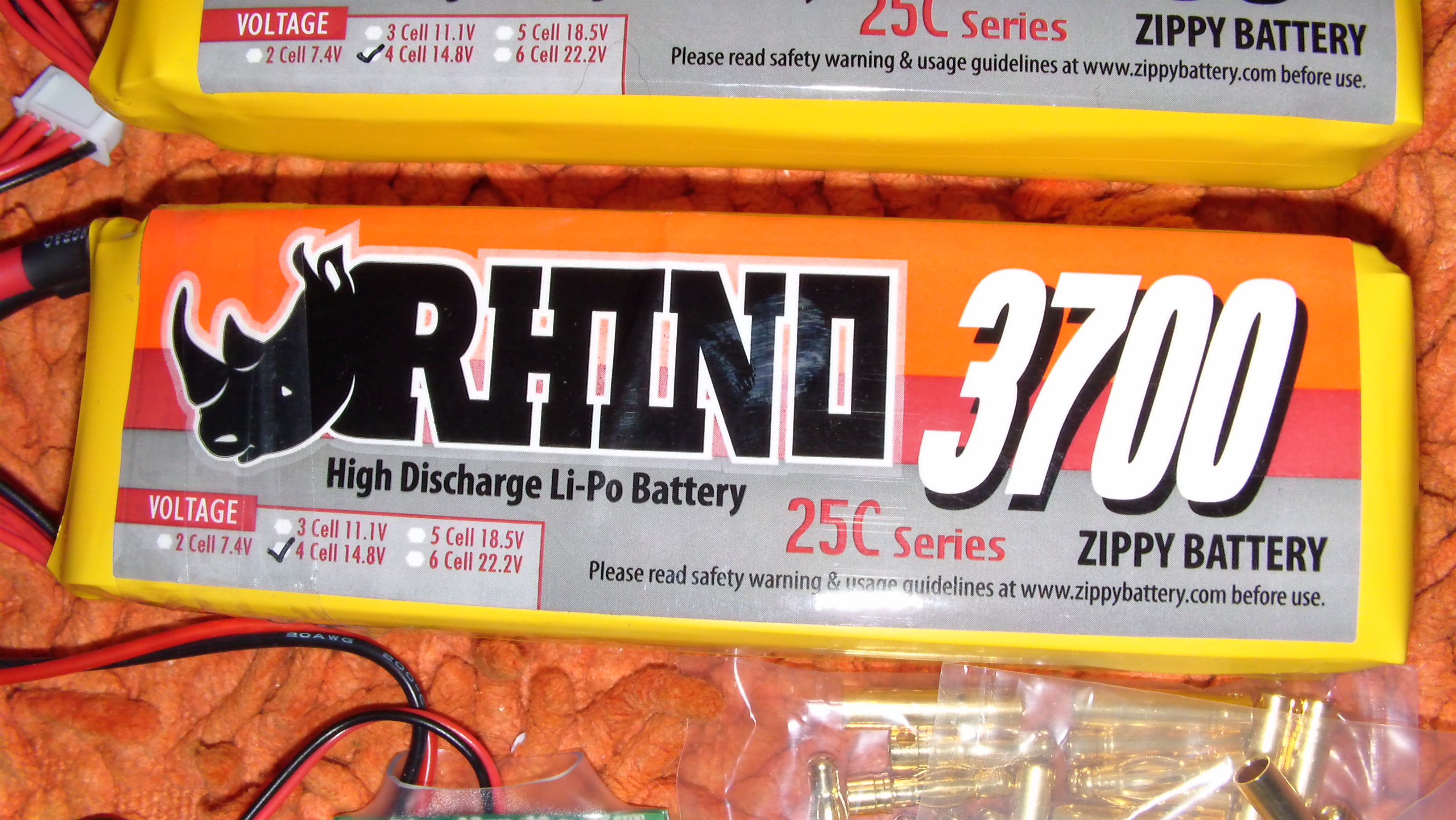

Die Akkus sind endlich gekommen, auch das uBEC !
Alle beiden Akkus sind gut Balanciert, haben aber 5,5mm Stecker. Die werden noch gegen 4mm getauscht. Verschiedene Stecker machen keinen Sinn.

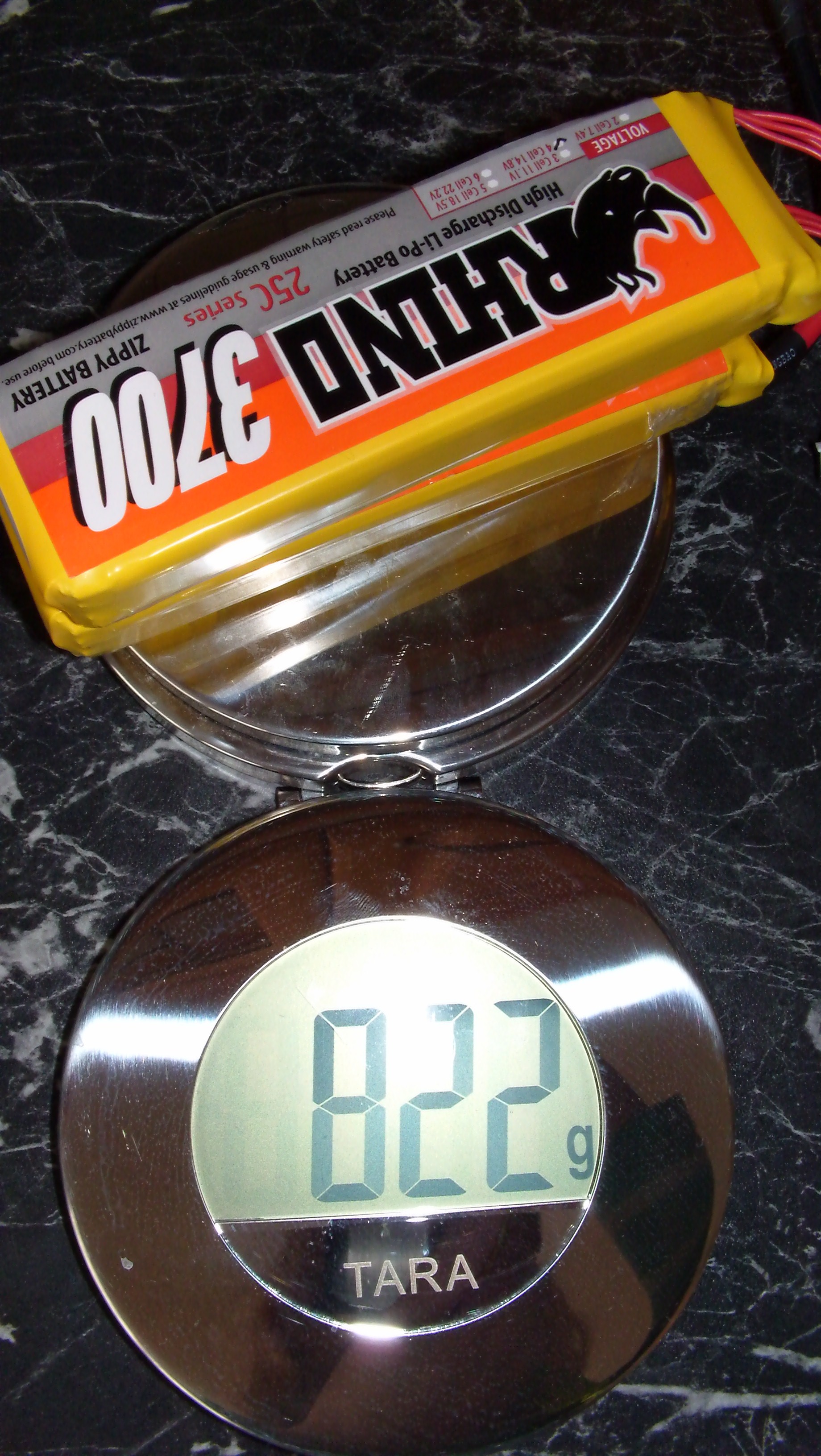

Das Gewicht ist auch OK. Meine 6s Zippys wogen 750g

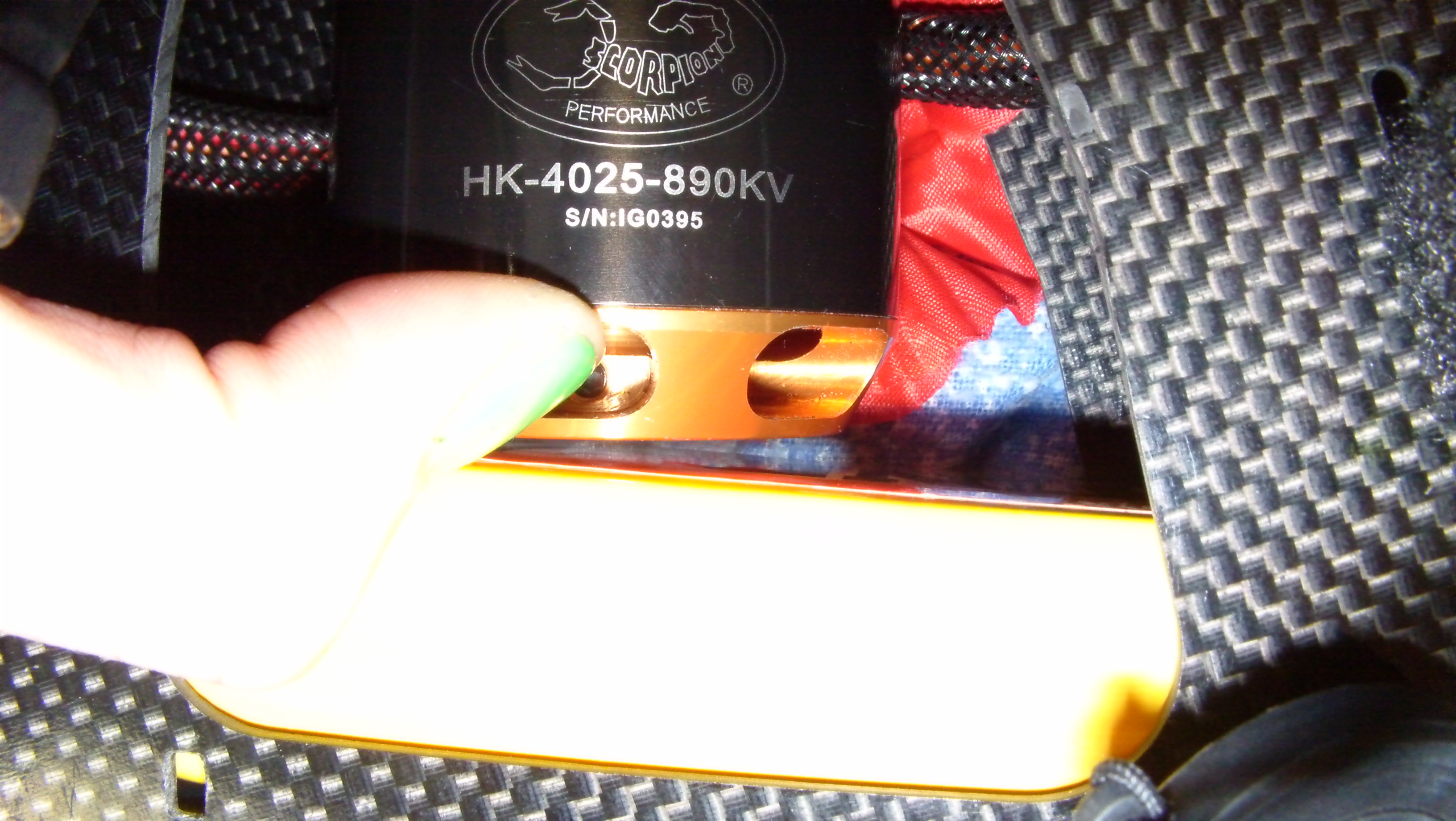

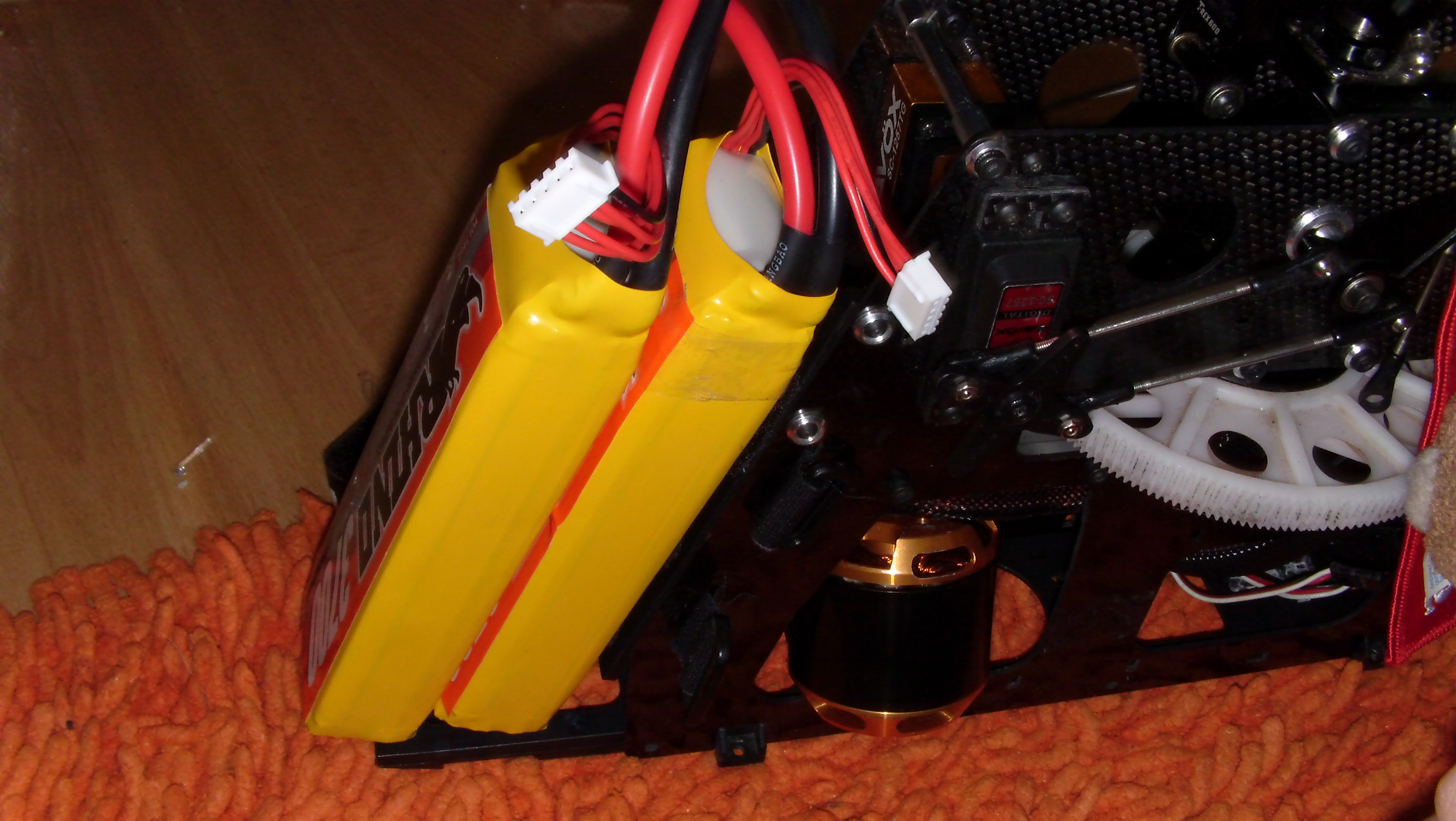

Mein Plan den einen Akku unter den Motor zu legen scheint auch zu klappen.
- DVCI0074.JPG (2.23 MiB) 632 mal betrachtet

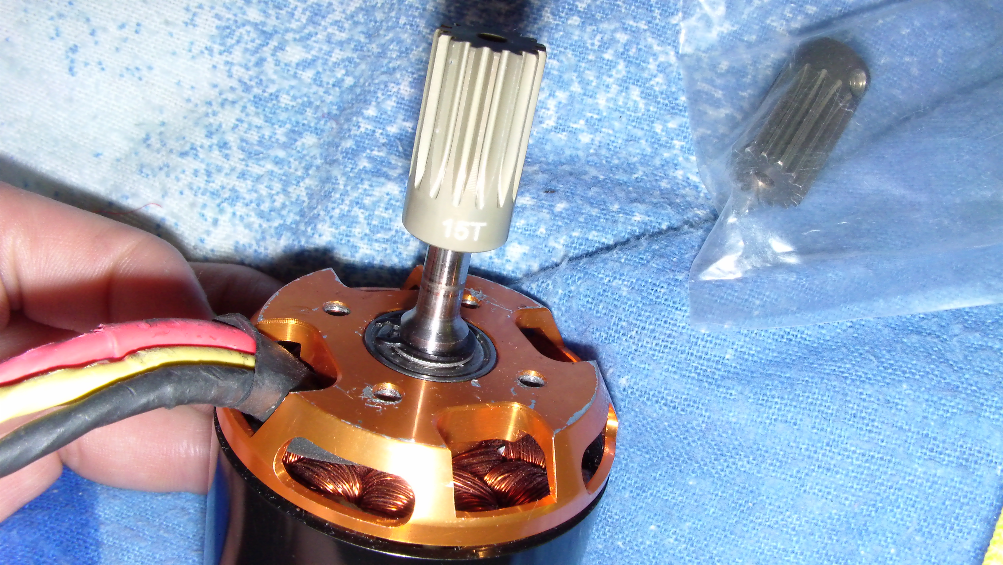

Doch was ist das?? Nein Oder??? Verdammt, das Align Ritzel Passt nicht
- DVCI0081.JPG (3.31 MiB) 632 mal betrachtet
Nun muss ich doch noch Ritzel kaufen

Danis-Dino hat geschrieben:Verdammt, das Align Ritzel Passt nicht
Wieso nicht? oben zu eng? Wenn ja, dann einfach durchbohren.
#231 Re: Danis 8s Rex Umbauthread !
Verfasst: 11.03.2010 16:32:12
von Danis-Dino
mit was durchbohren??
Schlagbohrer? Akkuschrauber? Mein dad killt mich
das geht echt nicht viel zu viel metall oben und wenns flöten geht habe ich nichts davon, es ist auch ein wenig zu groß
es fehlen 4mm dann würde es passen so wies jetzt auf den Bild draufsteckt, soweit gehts auch nur
da besorg ich mir lieber nen Rhino oder Mikado
#232 Re: Danis 8s Rex Umbauthread !
Verfasst: 11.03.2010 16:34:59
von chris.jan
Was ist dennd as für ne Welle auf Deinem Scorpion? 6mm oder 5mm?
Du hast doch jetzt schon die ganzen 5mm-Ritzel.... dann aknnst du auch die 5mm-ritzel mit nem HSS-Bohrer durchbohren, daß sie ganz draufpassen.
Es sei denn du hast ne 6mm-Welle, dann würde ich es natürlich lassen.

die align sind aber 6mm ich weiß nicht ob das was wird 1mm luft ist viel
#234 Re: Danis 8s Rex Umbauthread !
Verfasst: 11.03.2010 16:44:45
von chris.jan
Achso.... andersrum.... ne, 5mm Welle braucht auch 5mm-Ritzel - da hilft nix anderes.
Ich dachte die Ritzel würden oben zu dünn sein, so wie bei meinem.
Wenn du sagst "paßt nicht" dann wärs einfacher wenn du erklärst warum genau
Auf dem Foto sah es so aus, als könntest du das Ritzel oben drauf stecken, aber nicht ganz durchschieben.
Du hast irgendwie ein Talent für falsche Bestellungen
#235 Re: Danis 8s Rex Umbauthread !

ich hab die 6er welle verbaut und rhinos bestellt, die mußte ich auch aufbohren.
geht aber ganz gut.

ich glaub ich tu das mir nicht an
ich hol mir lieber passende
PS: ich dachte es passt... war wohl nichts, haben ja och zeit zumindestens ich
ich kann das Ritzel zwar aufstecken aber irgendwie, ist mir das zu heiß , da das ritzel 6mm durchmesser hat...

Danis-Dino hat geschrieben:ich kann das Ritzel zwar aufstecken aber irgendwie, ist mir das zu heiß , da das ritzel 6mm durchmesser hat...
Du kannst niemals ein 6er ritzel auf ne 5er-Welle fliegen
