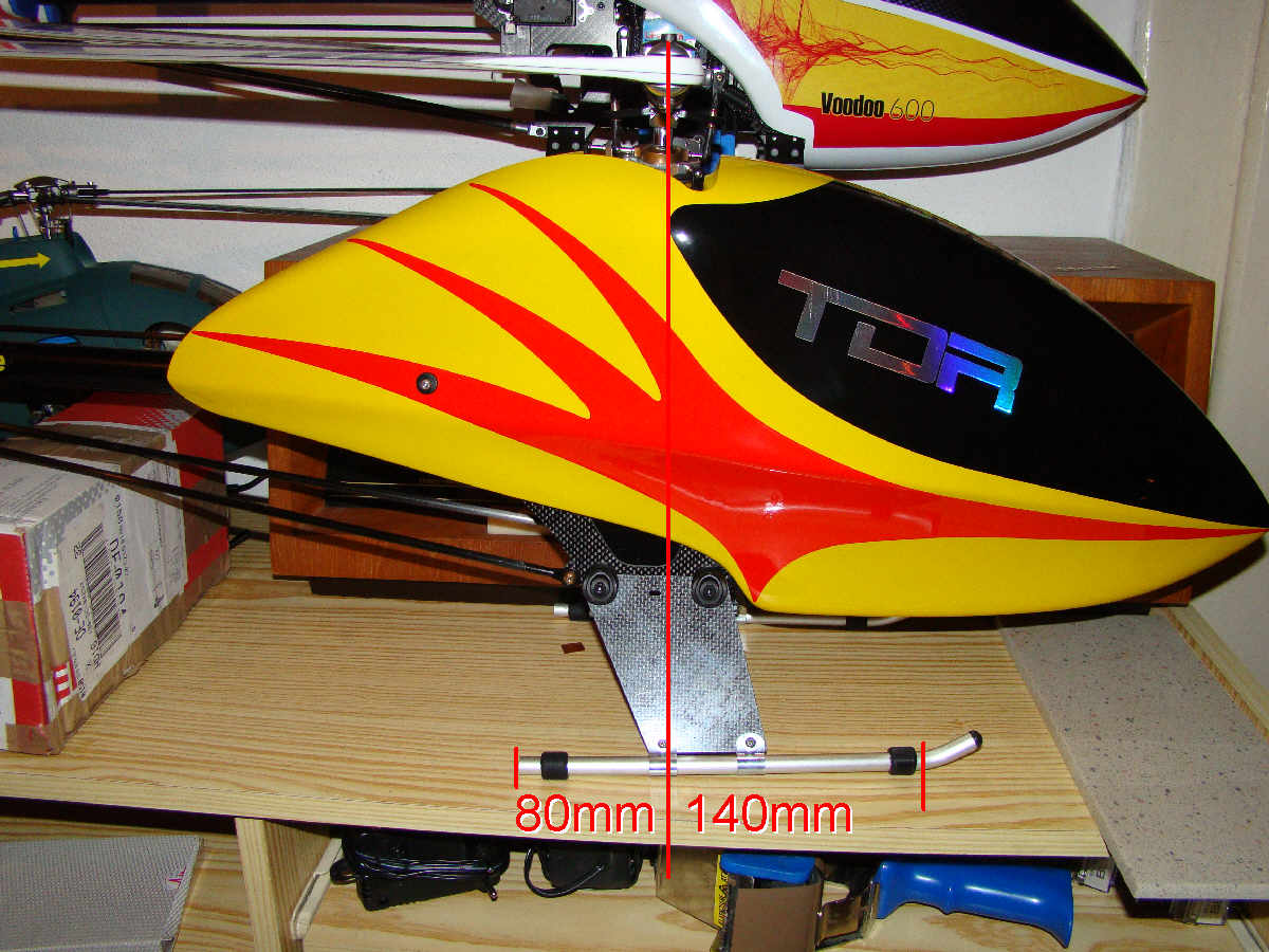

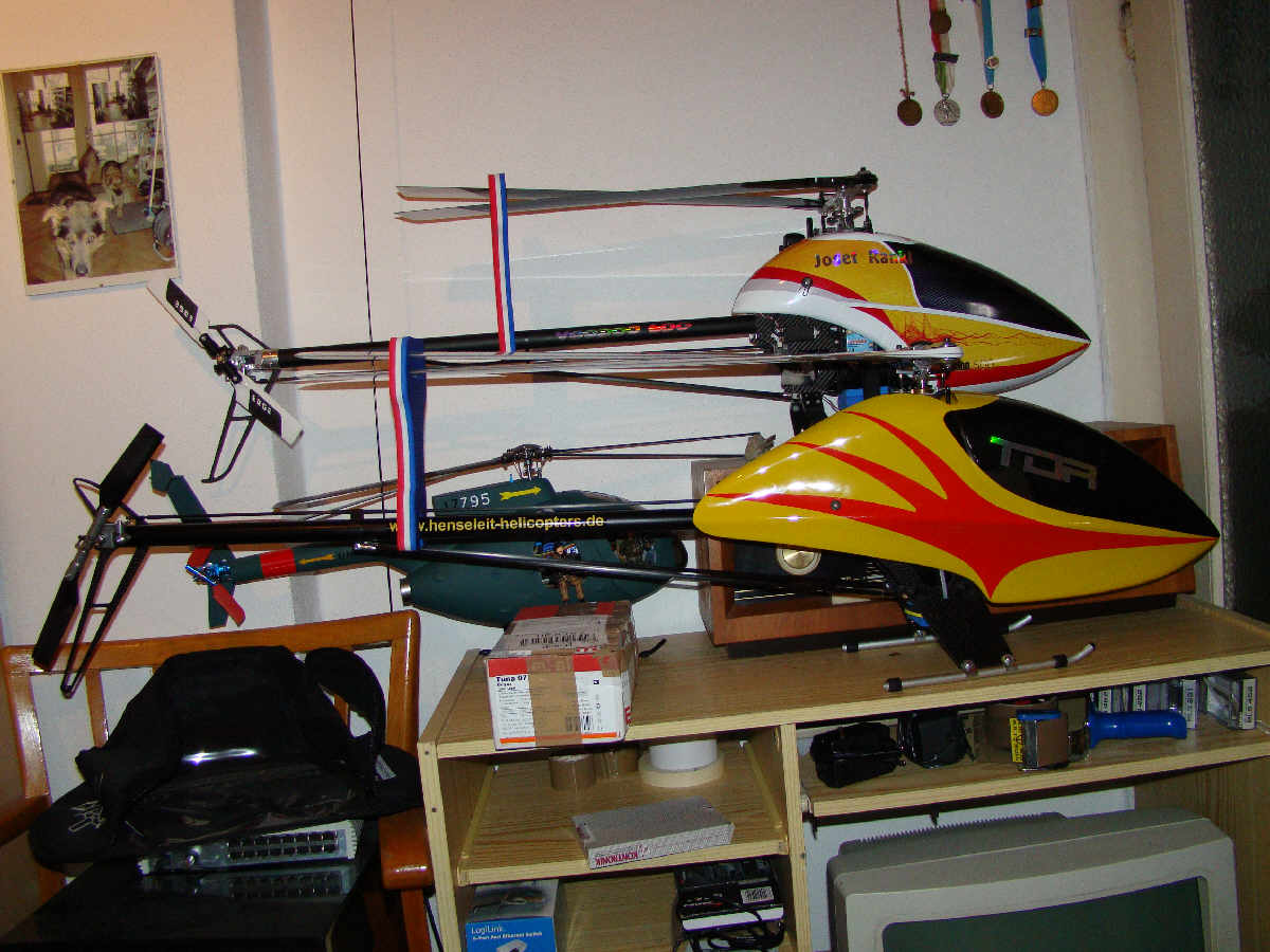

Habe Arge Bedenken wegen meinem Landegestell:
während beim Voodoo das Landegestell mittig unterm Hauptrotor sitzt, so sitzt es beim TDR deutlichst aus der Mitte.
Laut Jahn sollen die Kufen aber nur 70mm von der hinteren Schelle raus schauen, und laut Bauanleitung ist die Karbonplatte richtig herum eingebaut (die kurze Seite vorne). Das kommt mir alles komisch vor.
Mit den Spinblades am Heckrohr würde der TDR nach hinten umkippen, obwohl der Flugakku drinnen und auf Position ist, und mit ausgerichteten Blättern der Heli ausgewogen ist!
Wo liegt der Fehler?
Wie ist das bei euch?
Sepp

Tommes
Beiträge: 1491
Registriert: 22.06.2007 21:07:45
Wohnort: Rock City
#236 Re: Hier geht es endlich los...TDR 2010! *hüpf*
Beitrag von Tommes »
Guten Abend.
Mein TDR kippt ohne Akku drin aufs Heckleitwerk, sehe da aber kein Problem drin.
Mit Akku drin passt das Ganze sehr gut und ist stabil.
Und: Der Mann heisst Jan und nicht Jahn.

-Didi-
Beiträge: 13124
Wohnort: Kiel
#237 Re: Hier geht es endlich los...TDR 2010! *hüpf*
Beitrag von -Didi- »
Kenne das Problem.
Ich habe ein Carbonlandegestell, welches etwas länger Kufen hat. :wink:
satsepp
Beiträge: 7014
Wohnort: Bayerisch Eisenstein
#238 Re: Hier geht es endlich los...TDR 2010! *hüpf*
Beitrag von satsepp »
Stimmt das vom Guido hätte ich auch zu Hause. Ist nur wegen Fehler bei der Überweisung nicht verklebt... "wer nicht rechnen kann muß fühlen :oops: ".
Ich habe mal Jan angeschrieben was er dazu sagt, tendiere aber momentan dazu die Kufen Mittig zu setzten. ich will nicht per Autorotation im vorwärtsflug durch die Wiese furchen ziehen, sondern senkrecht langsam absetzen.

Chorge
Beiträge: 782
Registriert: 14.01.2008 23:44:43
Wohnort: tiefster Süden
#239 Re: Hier geht es endlich los...TDR 2010! *hüpf*
Beitrag von Chorge »
Sepp, mach dir nicht unnötig Sorgen! Das passt schon so wie es ist mit dem Landegestell! Solange nachher mit Akku und ausgeklappten Blättern der Heli stabil steht...

satsepp
Beiträge: 7014
#240 Re: Hier geht es endlich los...TDR 2010! *hüpf*
Ja die Nabe ist unsymetrisch, das abgeflachte Teil muss innen sein. :oops:
Die Kufen habe ich nach Absprache mit Jan 2cm weiter nach hinten Montiert, nun steht er auch mit zurück geklappten Blättern sauber. Der Akku (LiFePo4) ist ja bei immer drinnen, wird auch drinnen geladen.
Die sind rein aus optischen Gründen soweit vorne montiert!
Mein Motor läuft nun ebenfalls, der Klemmring war ab Werk falsch montiert und der Motor hatte Axial Spiel. Nun passt es, Erstflug heute Abend wenn das Wetter mitspielt. :bounce:
