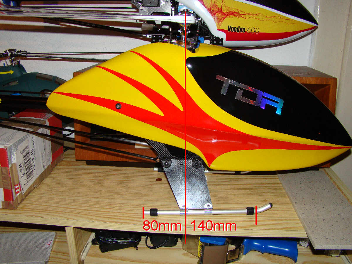

Habe Arge Bedenken wegen meinem Landegestell:
während beim Voodoo das Landegestell mittig unterm Hauptrotor sitzt, so sitzt es beim TDR deutlichst aus der Mitte.
Laut Jahn sollen die Kufen aber nur 70mm von der hinteren Schelle raus schauen, und laut Bauanleitung ist die Karbonplatte richtig herum eingebaut (die kurze Seite vorne). Das kommt mir alles komisch vor.
Mit den Spinblades am Heckrohr würde der TDR nach hinten umkippen, obwohl der Flugakku drinnen und auf Position ist, und mit ausgerichteten Blättern der Heli ausgewogen ist!
Wo liegt der Fehler?
Wie ist das bei euch?
Sepp
#236 Re: Hier geht es endlich los...TDR 2010! *hüpf*
Verfasst: 17.08.2010 20:24:31
von Tommes
Guten Abend.
Mein TDR kippt ohne Akku drin aufs Heckleitwerk, sehe da aber kein Problem drin.
Mit Akku drin passt das Ganze sehr gut und ist stabil.
Und: Der Mann heisst Jan und nicht Jahn.
Beste Grüße,
tommes

Kenne das Problem.
Ich habe ein Carbonlandegestell, welches etwas länger Kufen hat. :wink:
#238 Re: Hier geht es endlich los...TDR 2010! *hüpf*
Verfasst: 18.08.2010 12:50:36
von satsepp
Stimmt das vom Guido hätte ich auch zu Hause. Ist nur wegen Fehler bei der Überweisung nicht verklebt... "wer nicht rechnen kann muß fühlen :oops: ".
Ich habe mal Jan angeschrieben was er dazu sagt, tendiere aber momentan dazu die Kufen Mittig zu setzten. ich will nicht per Autorotation im vorwärtsflug durch die Wiese furchen ziehen, sondern senkrecht langsam absetzen.
Aber richtig zusammengebaut ist es dann von mir?
Das war meine Sorge, hatte die Hecknabe auch falsch herum drinnen :oops: und die 12mm Weg natürlich nicht geschafft damit.
Sepp

von Chorge
Sepp, mach dir nicht unnötig Sorgen! Das passt schon so wie es ist mit dem Landegestell! Solange nachher mit Akku und ausgeklappten Blättern der Heli stabil steht...
Was hast du bitte am Heck falsch gebaut? Kann man da was falschrum machen?

von satsepp
Ja die Nabe ist unsymetrisch, das abgeflachte Teil muss innen sein. :oops:
Die Kufen habe ich nach Absprache mit Jan 2cm weiter nach hinten Montiert, nun steht er auch mit zurück geklappten Blättern sauber. Der Akku (LiFePo4) ist ja bei immer drinnen, wird auch drinnen geladen.
Die sind rein aus optischen Gründen soweit vorne montiert!
Mein Motor läuft nun ebenfalls, der Klemmring war ab Werk falsch montiert und der Motor hatte Axial Spiel. Nun passt es, Erstflug heute Abend wenn das Wetter mitspielt. :bounce:
