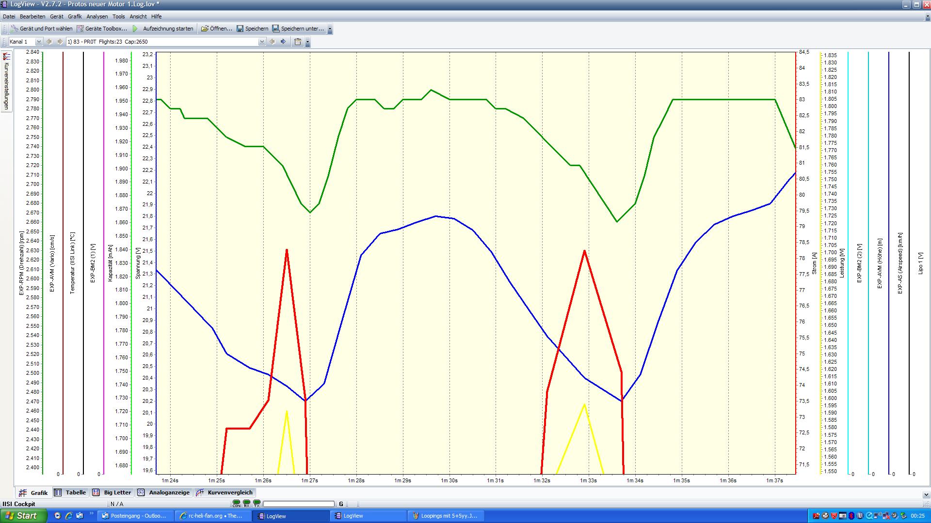

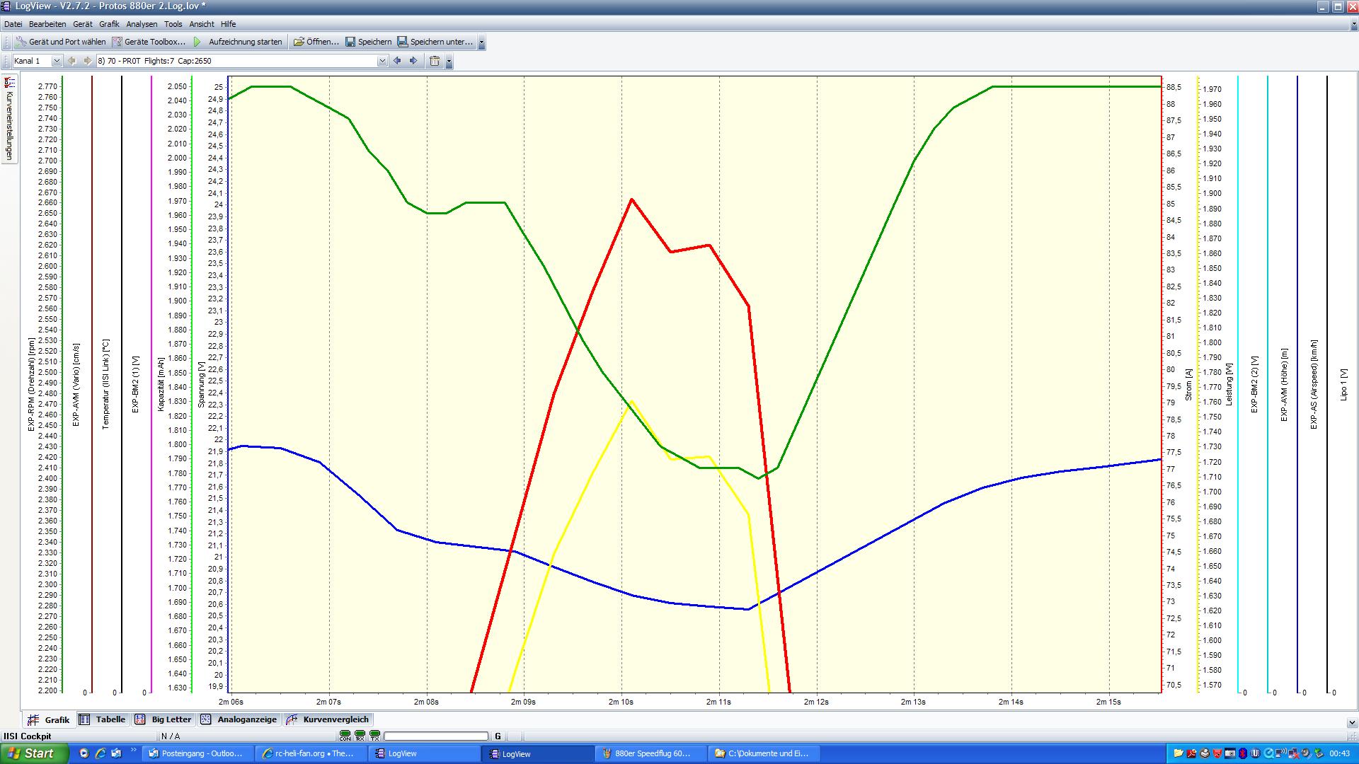

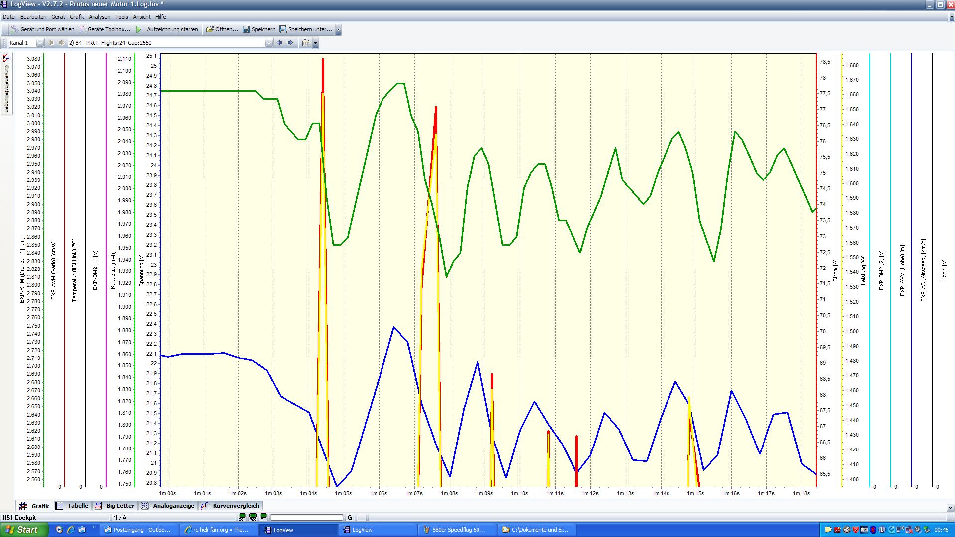

Loopings mit 60% Regleröffnung geflogen, beim 5+5yy am 15er Ritzel 5% weniger Drehzahl.
Man beachte trotz der geringeren Spannungslage, das der Drehzahleinbruch beim 5+5yy deutlich geringer ist.
- Loopings mit 5+5yy Ausschnitt.JPG (258.16 KiB) 1838 mal betrachtet
- 880er Looping 60% Ausschnitt.JPG (248.33 KiB) 1838 mal betrachtet

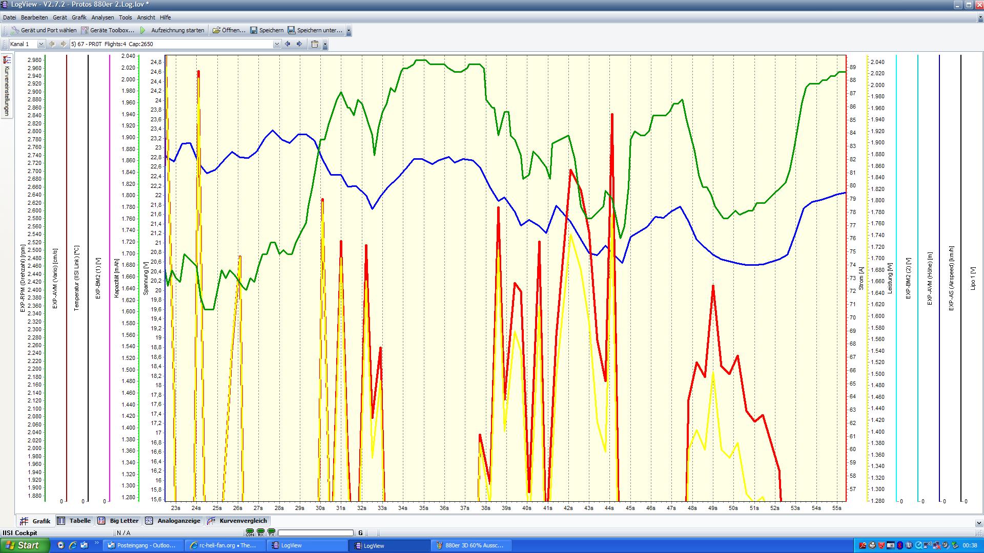

bei 75 % Regleröffnung (beim Jive zu wenig) macht sich das noch viel stärker bemerkbar.
- 3D mit 5+5yy 75%.JPG (287.17 KiB) 1835 mal betrachtet
- 880er 3D 75%Ausschnitt groß.JPG (342.01 KiB) 1836 mal betrachtet

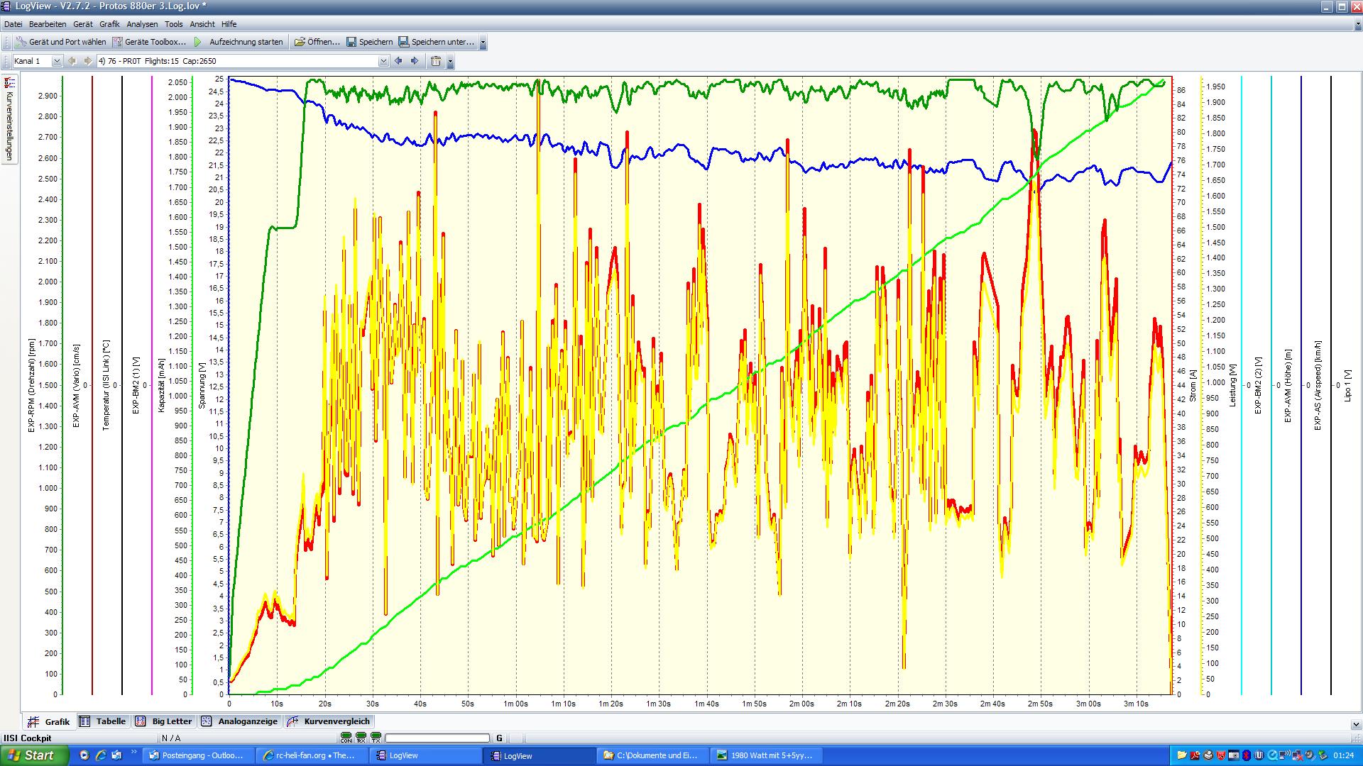

Wobei man sagen muss, dass der 880er echt nciht schlecht ist. Nachteil gegenüber dem 5+5yy ist folgendes:
- Er wird deutlich heißer, DEUTLICH!
- Bei hohem Strom geht der Wirkungsgrad deutlich runter. Zu sehen an der ebenso hohen Leistung, aber deutlich höherem Drehzahleinbruch
- nicht so drehomentstark, sprich man braucht mehr Luft nach oben bei der Regleröffnung, damit die Drehzahl gut gehalten werden kann. Bei 75% starker Einbruch, wo der 5+5yy die Drehzahl deutlich besser halten kann.
Ungefähr auf gleichem Niveau kann er sich bei 60% Regleröffnung und mittleren Leistungen (so bis 1400-1500 Watt) halten. Dort sind die Vorteile des 5+5yy praktisch vernachlässigbar.
Fazit:
Für Speedflug (Und dazu zähle ich bereits mit Power geflogene große Loopings) ist der 5+5yy mächtig im Vorteil gegenüber dem originalen 880er.
Für gemäßigten Kusntflug und 3D mit kurzen Peaks und keine über längere Zeit andauernden hohen Ströme, rentiert sich der 5+5yy abgesehen von der geringfügigen längeren Flugzeit kaum.
Aber der Protos kann gut Speeden und 3D auf 10x10 Meter macht auf Dauer nur dem Tareq Spaß ^^
Anbei noch zur verdeutlichung der Nachteile des 880er ein Flug mit 3D und dann aber einmal einen looping oder Speedflug.
Logs mit dem 17er Ritzel und noch ein paar mitdem 15er Ritzel vom 5+5yyer werden noch folgen. Evtl. gehe ich morgen wieder Fliegen
Grüße,

- Ganzer Flug mit 880er mit 3D Flug und Speedflug am Ende.JPG (367.79 KiB) 1834 mal betrachtet

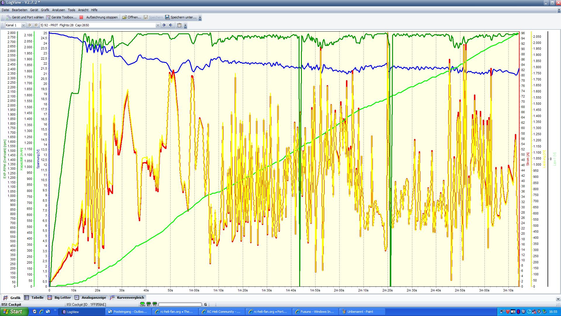

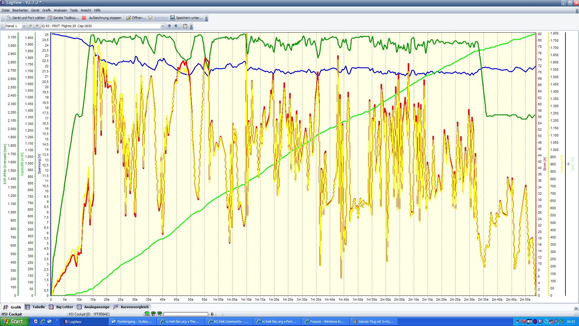

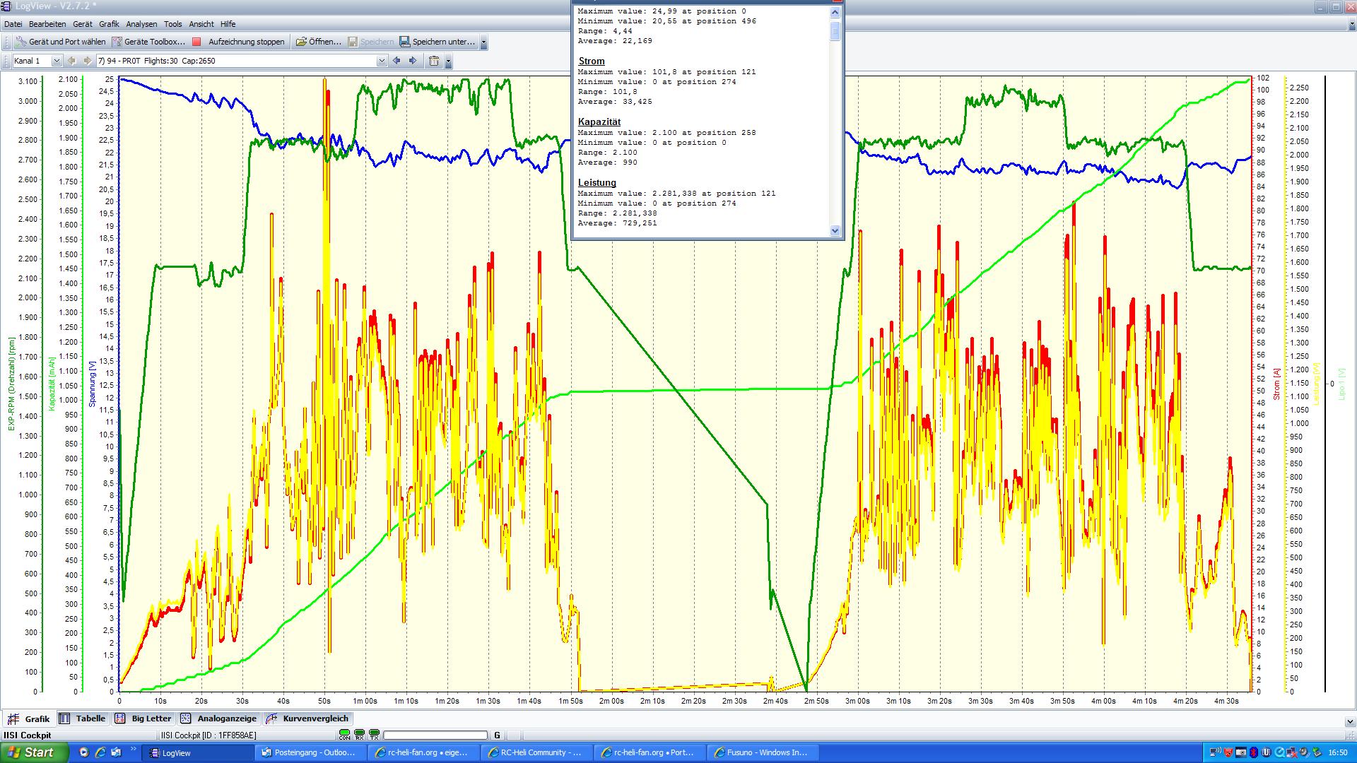

Ihr seit ja so still? Alle beim Fliegen? ^^
Vielleicht locken euch ja 2280 Watt etwas mehr? Oder mal einen gnazen Flug mit 60% regleröffnung, einen mit 75% Regleröffnung (Entspricht ca. 90%) und einem Mix aus beidem?
Die Power ist einfach der Wahnsinn und die 20C 2650er Turnigy doch auch oder?
Grüße,

- Ganzer Flug mit 5+5yy mit 3D Flug und Speedflug mit 60 Regleröffnung.JPG (390.35 KiB) 1819 mal betrachtet
- Ganzer Flug 75% mit 5+5yy.JPG (391.31 KiB) 1819 mal betrachtet
- Ganzer Flug mit 5+5yy mit 3D Flug und Speedflug am Ende.JPG (379.29 KiB) 1820 mal betrachtet
