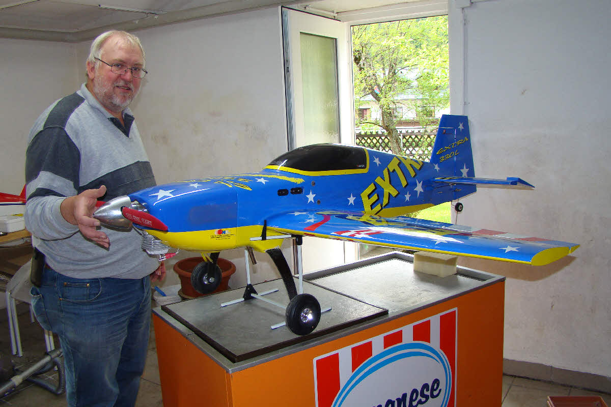

Ja am Samstag. wobei ich mit dem CRRCpro 2 Zylinder Boxer schon geflogen war.
Das wird dann der 2. Flug, aber der Erstflug mit dem DA50.
Mit Schwerpunkt das war Maßarbeit, ich wollte ja 12cm, nun ich habe nun exakt 12cm
Der Umbau und Einbau der Rauchanlage hat sich somit 100% gelohnt, ich weiß ja nicht wie Zickig die Extra auf falschen Schwerpunkt reagiert, aber bei meiner Yak54 ist das Extrem. Bei Hecklastigkeit hebt diese die Nase extrem wenn ich Gas reduziere zum Landen etc.

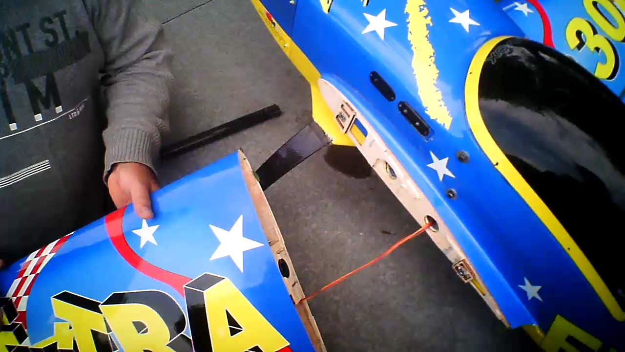

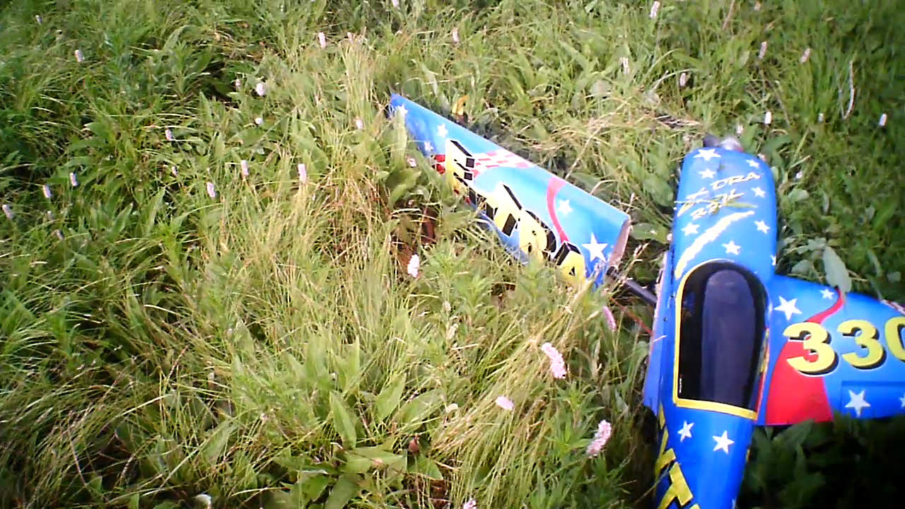

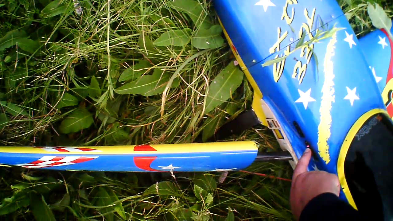

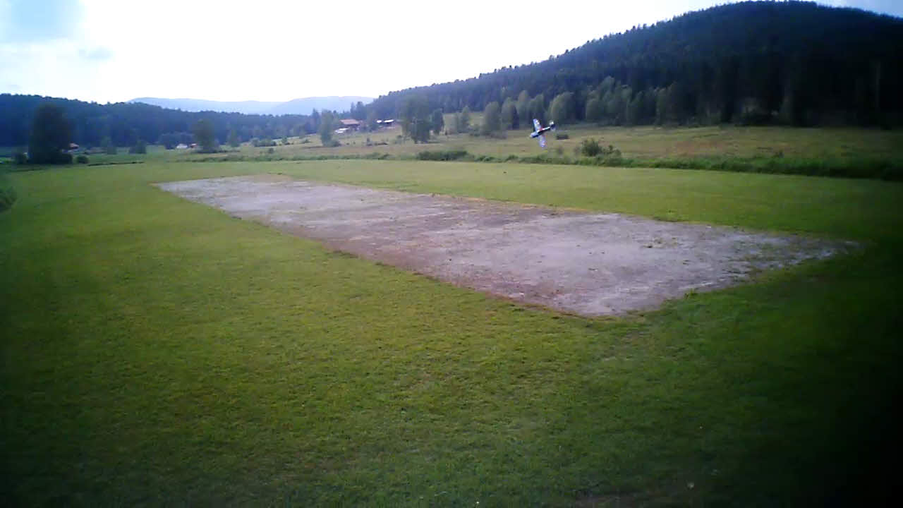

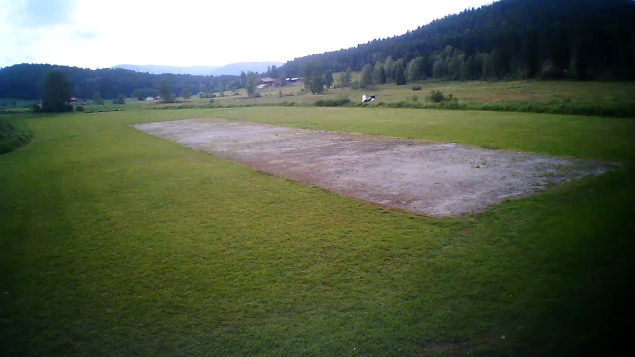

Heute war der das EInfliegen vom DA50, der Motor ist klasse. Beim ersten Tank war er zu Fett und sprach sehr langsam auf Gas an als er warm wurde. Dafür hat er auf ca. 15 Minuten den Tank fast völlig ausgeleert. Noch 3-4 Minuten länger und ich hätte ohne Motror landen müssen. Dann haben wir Ihn etwas magerer eingestellt. Nun nimmt er auch im warmen Zustand das Gas sofort an.

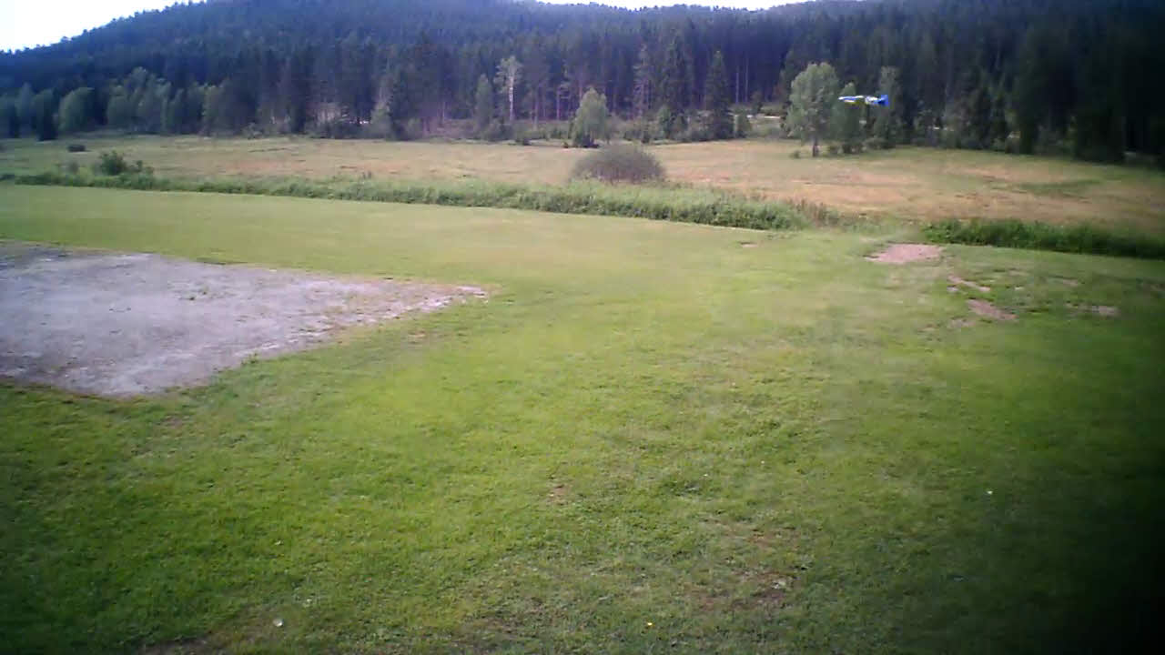

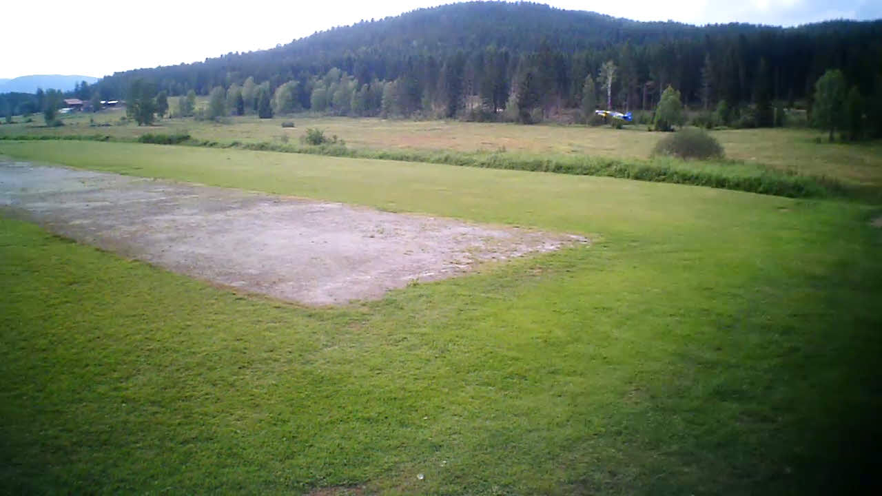

Leider hatte ich mich beim 3. Landeanflug total verschätzt, ich dachte schon auf der Landebahn zu sein, war aber ca. 3 Meter unterhalb. Als die Kollegen mich warnten gab ich Gas und Seite und auch Höhe da ich "kurz vor dem Aufsetzen" war, und Sie kippte dann nach links ab anstatt durchzustarten.
Schaden: Luftschraube und Streckungsrohr. Dann ist die Stirnseite von der Fläche rausgerissen, kann aber eingleimt werden. Ebenso sind ein paar Risse in der Motorhaube und im Rumpf an kleinen stellen, und das Fahrwerk ist vorne lose und muss verleimt werden.
Da hatte ich nochmals riesen Glück, der Motor läuft noch einwandfrei. Die Absturzstelle ist sehr weicher und nasser Untergrund zum Glück.
Sofern ich das Streckungsrohr bekomme fliegt Sie nächstes WE wieder. Beim 4. Tank, nach nun über 1 Liter Sprit, wollte ich mit der Smokeanlage fliegen weil das meine Frau unbedingt sehen wollte. Und auch etwas Kunstflug und nicht nur langweiliges Segeln, aber ein gut eingelaufener Motor ist das schon Wert.
