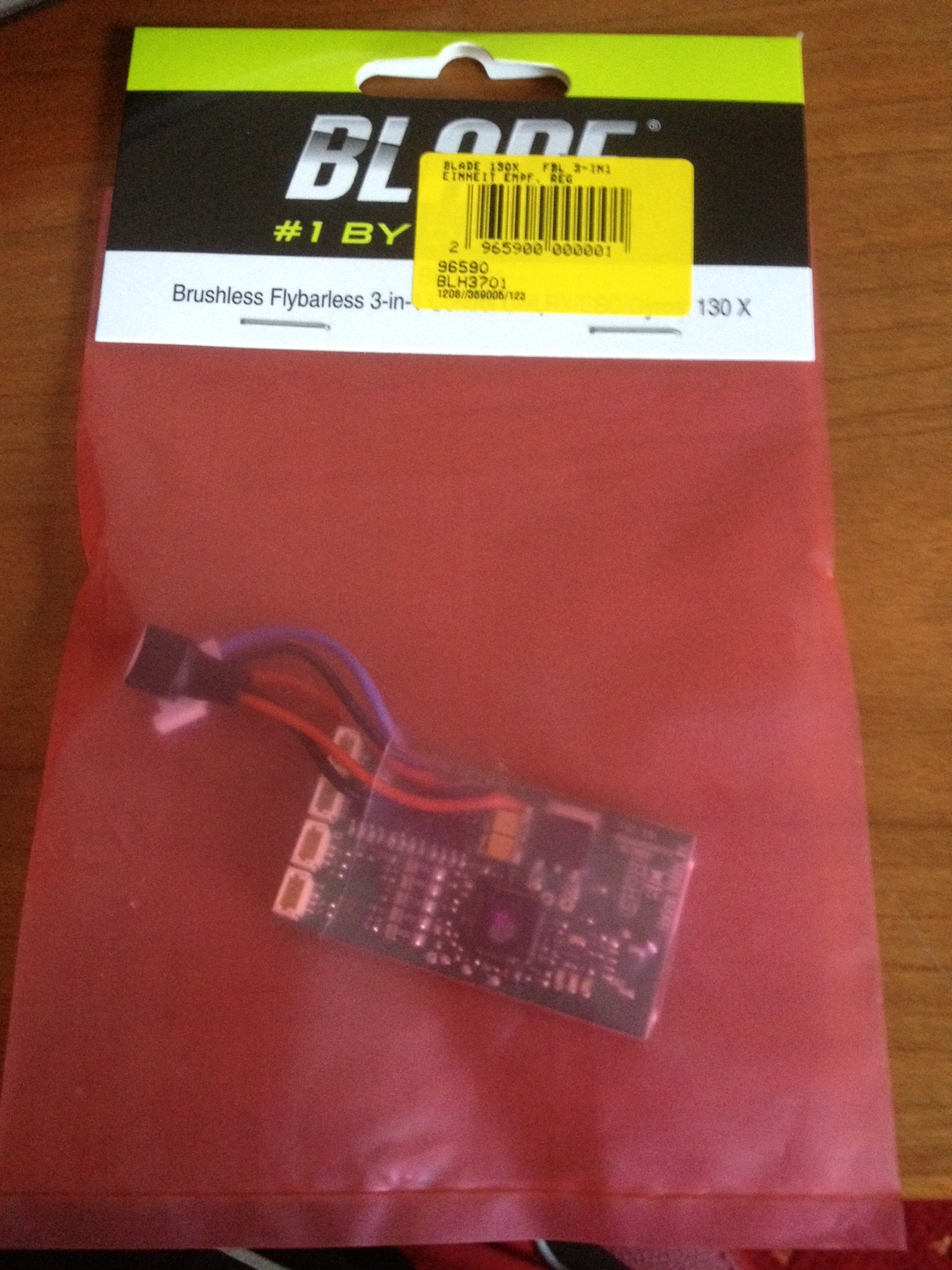

So Leute nu is er hin!!!!
Wie kam es dazu? Bin aus dem Rückenflug übergegangen in einen Funnel, drei Kreise geflogen, dann stieg Schick das Heck aus. Brachial gelandet auf der Asphaltstraße. Auf dem ersten Blick sah man nichts und konnte denn Akku auch noch fertig fliegen. Nächsten Akku dran und
es ging nichts mehr. Ein Rollservo Stand, Motor dreht erst nach ein paar Zuckungen hoch, Heckservo bzw. Sensor steuert nicht mehr aus und der initialisierungton kann man nur mehr leise vernommen werden.
Platine im Ar...!!!???

Nein nicht ganz, es waren 93Flüge. Ich gönne ihm aber eine neue Einheit, kostet zwar 60 Mille aber das ist er mit Wert.
Sollte morgen Eintreffen und dann kann wieder der eine oder andere Akku mal für'n Gusto geflogen werden.

Verfasst: 20.08.2012 19:00:05
von Gerd Unterzaucher
@Sky,....
Schau mal was mir heut in die Hand gefallen ist!!! JUHU
Bei mir gehts dann morgen weiter, dir noch viel Spass heute!!

Verfasst: 21.08.2012 16:45:18
HALLO Leute,....
Hab heute voller freude mein neues Board eingebaut und nun weis ich auch wie es zu dem Absturz im Funnel kam!!!!!!!
Die Heckschiebehülse kann bei vollausschlag stecken bleiben!!!! ACHTUNG ACHTUNG!!!!! Scheiss Plaste-Teil da
Ein wenig Teflonspray gibt da schon mal abhilfe aber werde mir auch die Alu-Steuerbrücke holen.
Werde auch dem Support von HH benachritigen und mal schauen was die dazu sagen.
Das ist doch kein MICKY-MAUS Spielzeug das die hier verkaufen!!!! Das kann zu einer Waffe werden
Jedenfalls fliegen tut er wieder wie vorher, doch die 60Mille für das Board hätte ich mir wegen dem Sch... sparen können!!!!
