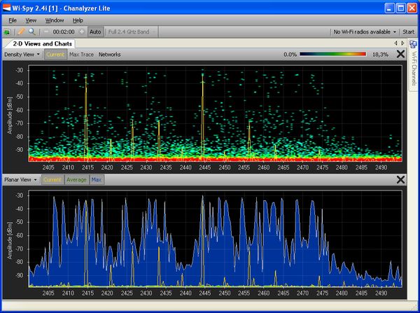

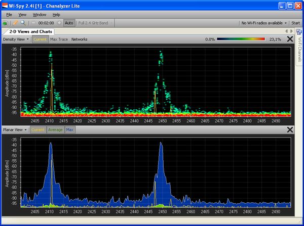

neue erweiterte, positive Erkenntnisse in Bezug auf das AMTX11 Modul aus der DX5e.
Auf der Spektrum HP ist für die DX5e die Modulations-Angabe DSM2/DSMX angegeben, aber im Handbuch ist von DSMX nichts mehr zu sehen.
Auch ein Versuch mit der DX5e einen AR6255 mit DSMX zu binden schlug fehl, DSM2 war aktiv (Test mit Spektrum Analyser).
Heute habe ich in einem Sketch gesehen, das Bit 3 im ersten Byte des Datansatzes an das HF-Modul DSMX aktiviert, also schnell ausprobiert.
Das AMTX11 Modul bindet nun wirklich im DSMX Mode, wenn der Empfänger (AR6255) das kann. DSM2 Empfänger wie mein mCPX werden in DSM2 gebunden.
Jetzt gibt es aber einen kleinen Nachteil, wenn man immer mit der gleichen Modellnummer (0) binded.
Ohne Freischaltung von DSMX konnte ich den mCPX und den AR6255 gleichzeitig binden, keine Bindung ging verloren.
Das geht mit der DSMX Freischaltung nicht mehr, entweder mCPX oder AR6255 ist gebunden. Wahrscheinlich kann man weiterhin mehrere DSM2 Empfänger binden.
Für alle Senderbesitzer von Sendern, bei denen die Anzahl der PPM Impulse einstellbar ist (wie meine Royal) gibt es aber einen Ausweg :D
Testweise habe ich die Modellnummer aus der Anzahl der PPM-Kanäle abgeleitet, und siehe es funktioniert.
mCPX mit 6 Kanälen (Modellnummer 6) und AR6255 mit 7 Kanälen (Modellnummer 7) gebunden, beide Bindungen bleiben erhalten :bounce:
Mit meiner Royal kann ich von 6 bis 9 Kanälen praktisch für 4 Modelle so eine Art Modellmatch betreiben. 8)
Die Erkenntnis in Bezug auf den DX5e Sender ist aber, das Spektrum nicht mit den Tatsachen herausrückt. Die DX5e bindet immer nur im DSM2 Mode, da das HF-Modul überhaupt nicht den Befehl bekommt, es auch mal mit DSMX zu versuchen.
Gruß Ingo

wenn DSMX freigegeben ist, ist das kein Zwang für das HF-Modul, es darf bei einem nur DSM2 RX dann auch auf DSM2 binden. Mehr als einen RX auf gleicher Modellnummer kann man aber nur binden wenn alle nur DSM2 oder evtl. auch wenn alle DSMX können. Das HF-Modul merkt sich intern für jede Modelnummer (2.Byte im Datenstrom) ob es mit DSM2 oder DSMX gebunden hat.
Ob bei Dir mit SP(1) oder SP(2) wirklich DSMX freigegeben ist, kann man genau nur im Datenstrom bzw. am 1. Byte erkennen.
Ich habe jetzt Modellnummer 6 mit DSM2 und Modellnummer 7 mit DSMX gebunden und die Überprüfung mit dem 2.4GHz Spektrum Analyser zeigt, das auch ohne den Empfänger einzuschalten entsprechend ausgestrahlt wird.
Gruß Ingo
