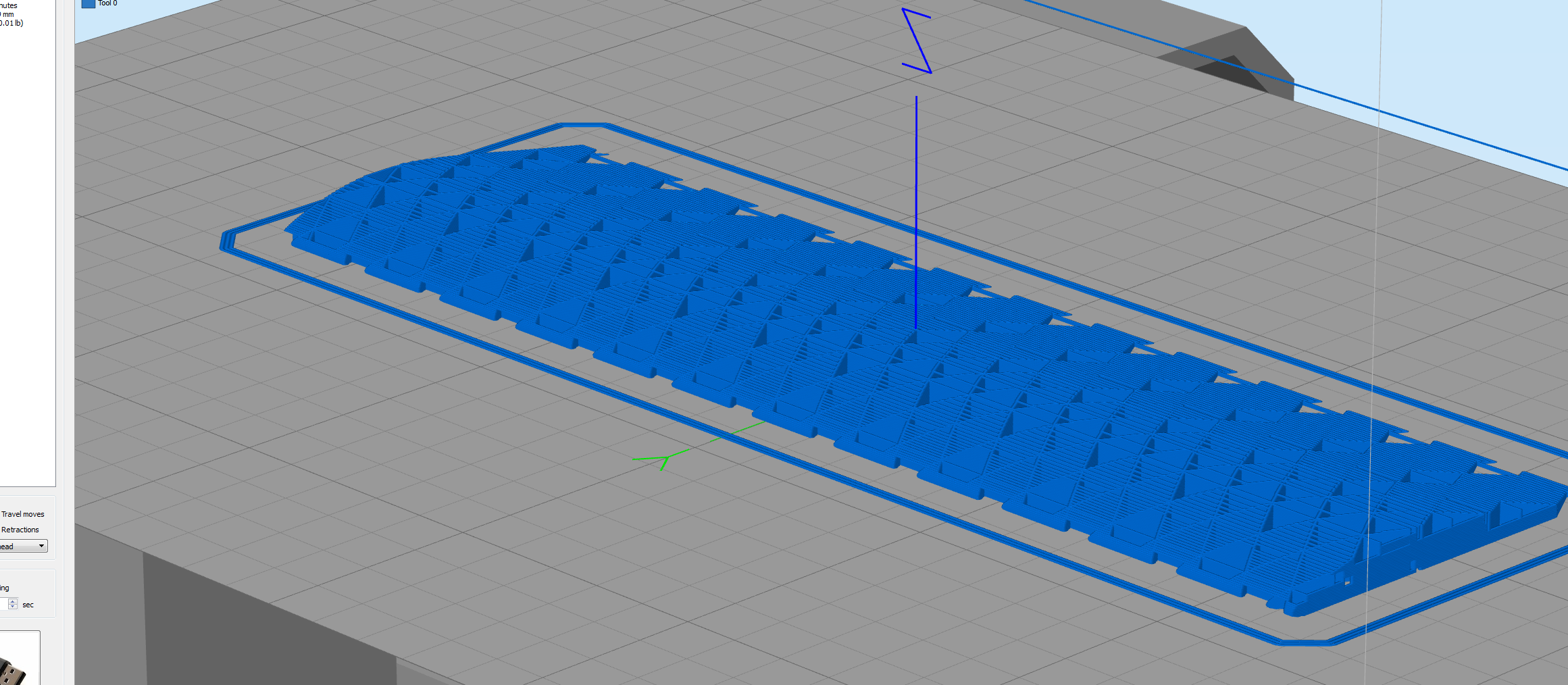

von seitwaerts
Toku, ich soll Dir was zeigen :wink:
Das wäre das Inlay für die Höhenflosse, mit Glasfaser zu laminieren.
Kabeldurchführung wäre machbar (ist jetzt noch nicht in der Zeichnung drin.
#239 Re: BK 117 - 500´er - Rumpfherstellung
Verfasst: 04.10.2015 13:58:38
von Toku
Danke seitwärts.
Sehr interessant.
Allerdings sehe ich da zwei Probleme.
1.
Ich müste drauflaminieren. Somit wäre eine glatte Oberfläche mit Gelcoat nicht machbar.
2.
und das größere Problem: ich habe die Träger ja per Hand geschliffen. Genau diese Form wird nicht mit einem Druck realisierbar sein. Allerdings wäre sie zwingend nötig, da die Form ausschlaggebend für die Aufnahme am Heckausleger war. Und die ist am Heckausleger nun schon mit eingeformt.
Gruß, Thorsten
