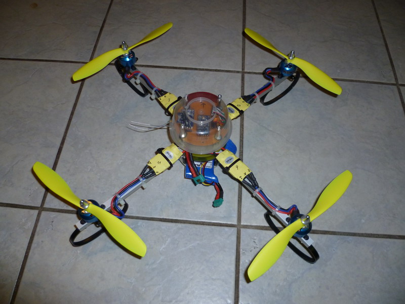

So, auch endlich fertig. Hat ja nur 8 Wochen gedauert, weil die Teile nicht beikamen. Erste Schwebeversuche im Keller waren schon ganz erfolgreich :mrgreen: - aber mehr als 20cm abheben hab ich mich dann doch nicht getraut. Am WE werd ich mal vernünftig einstellen. Praktischerweise lag heute auch das LCD/Keypad-Shield im Briefkasten ;)
