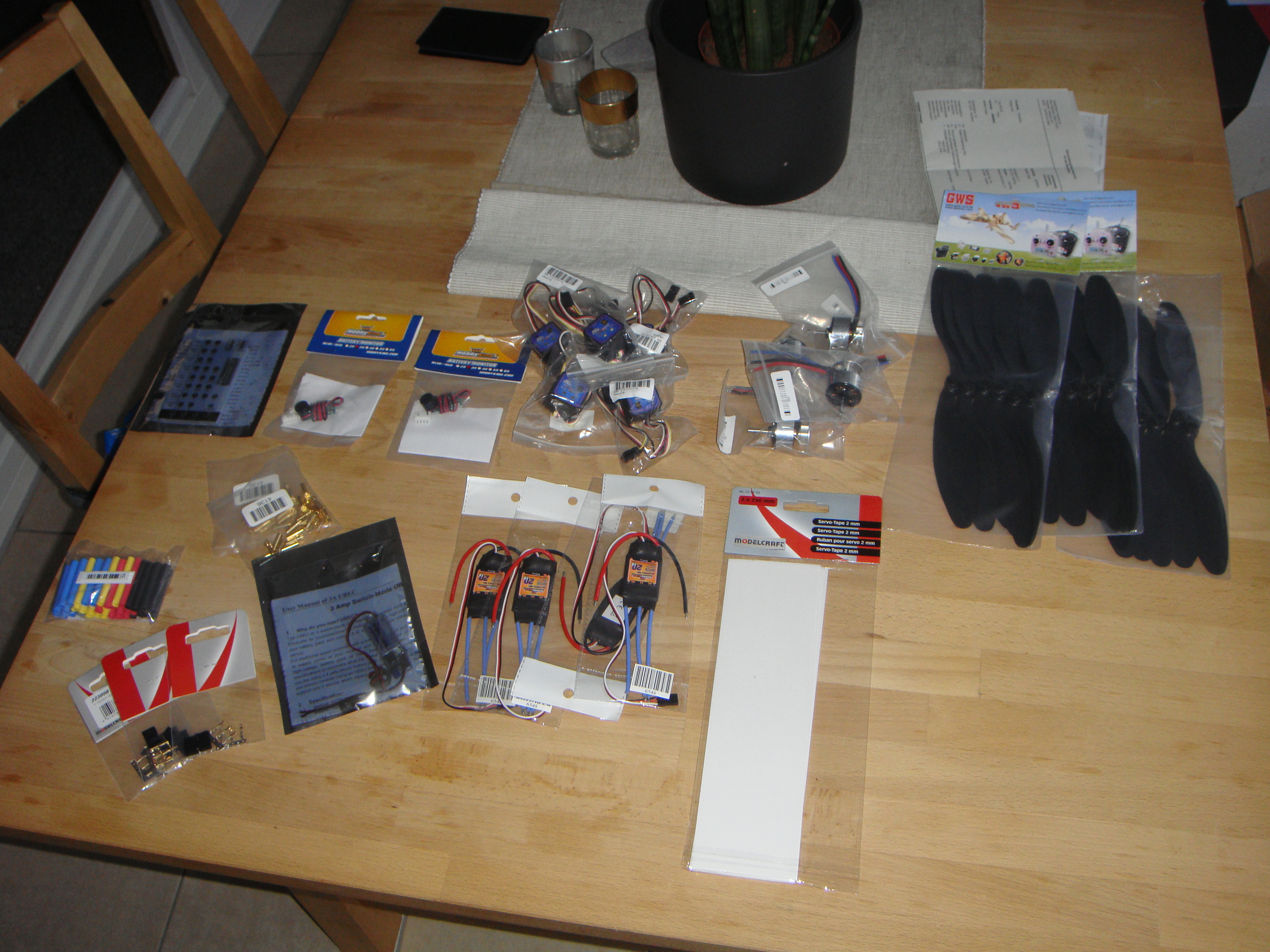

Also bei einigermaßem Wetter wäre ich wohl auch dabei.
Meine Teile sind da!

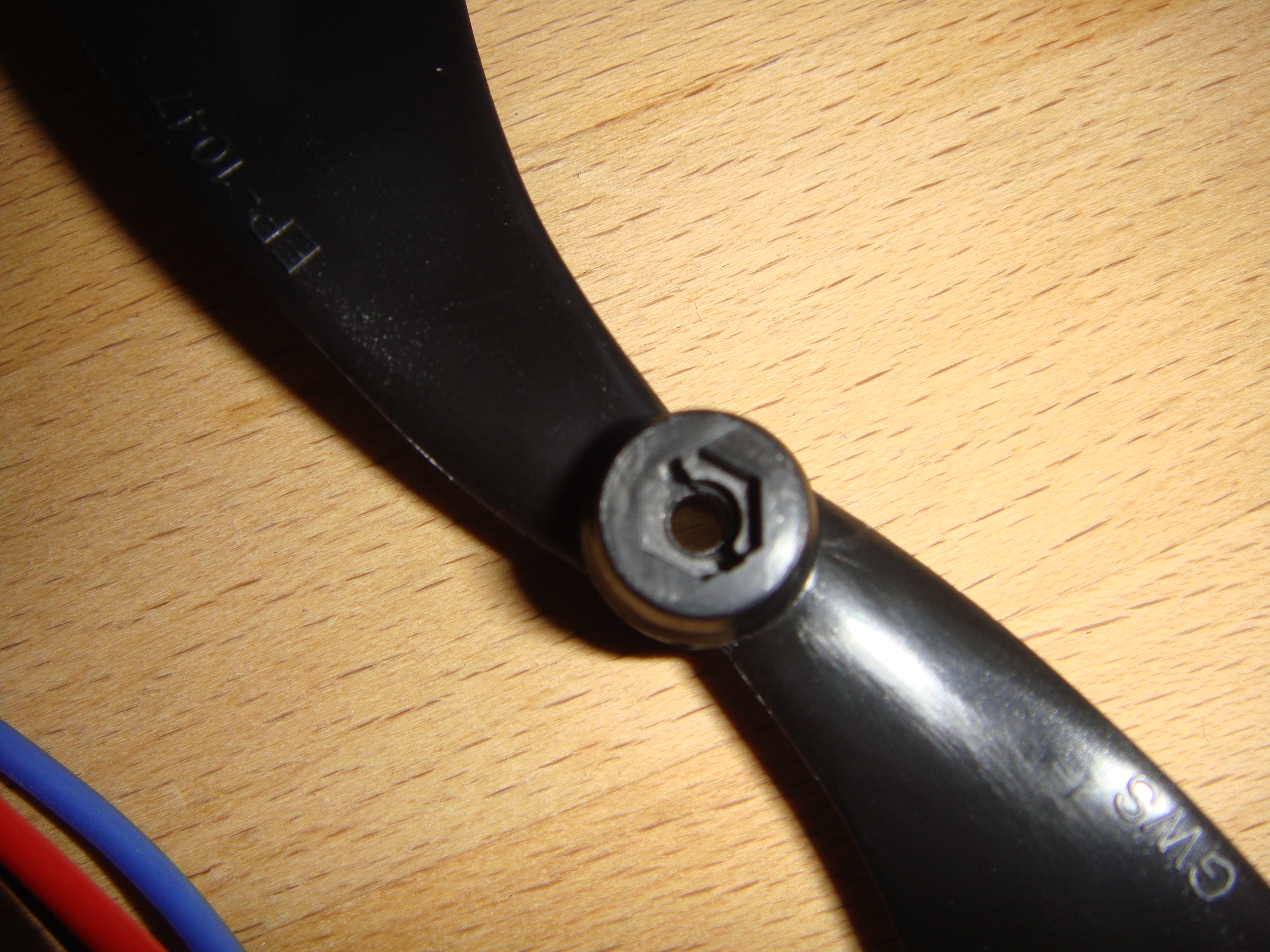

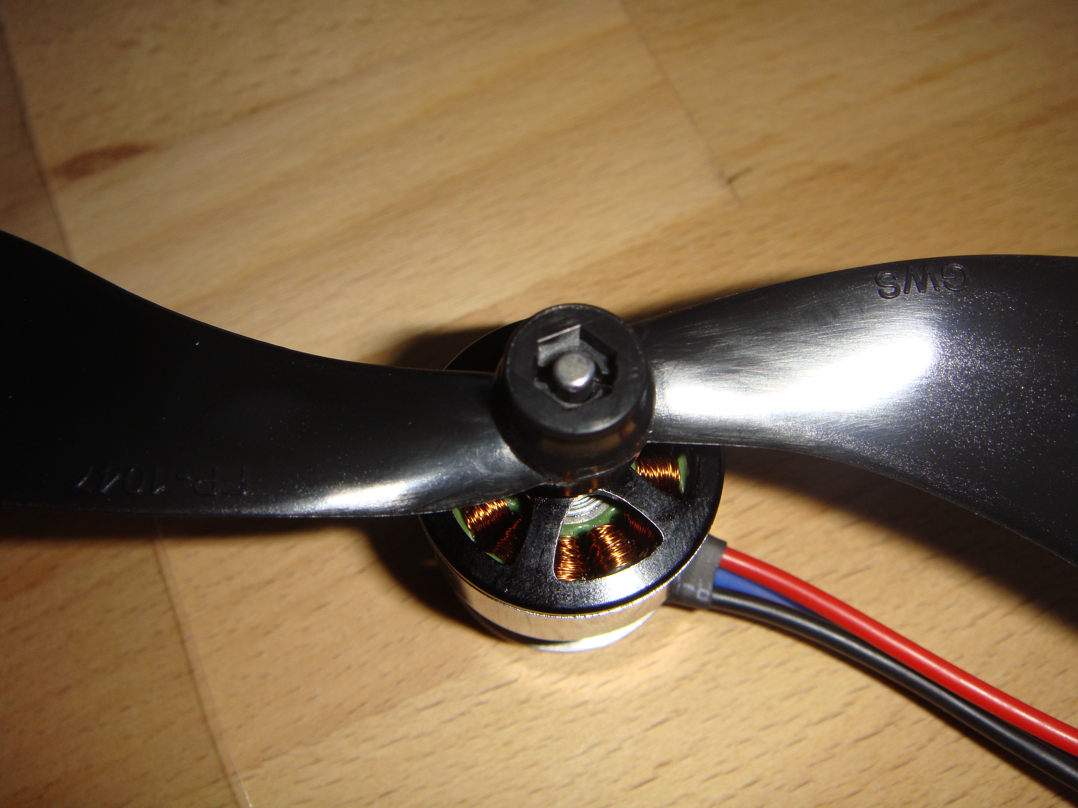

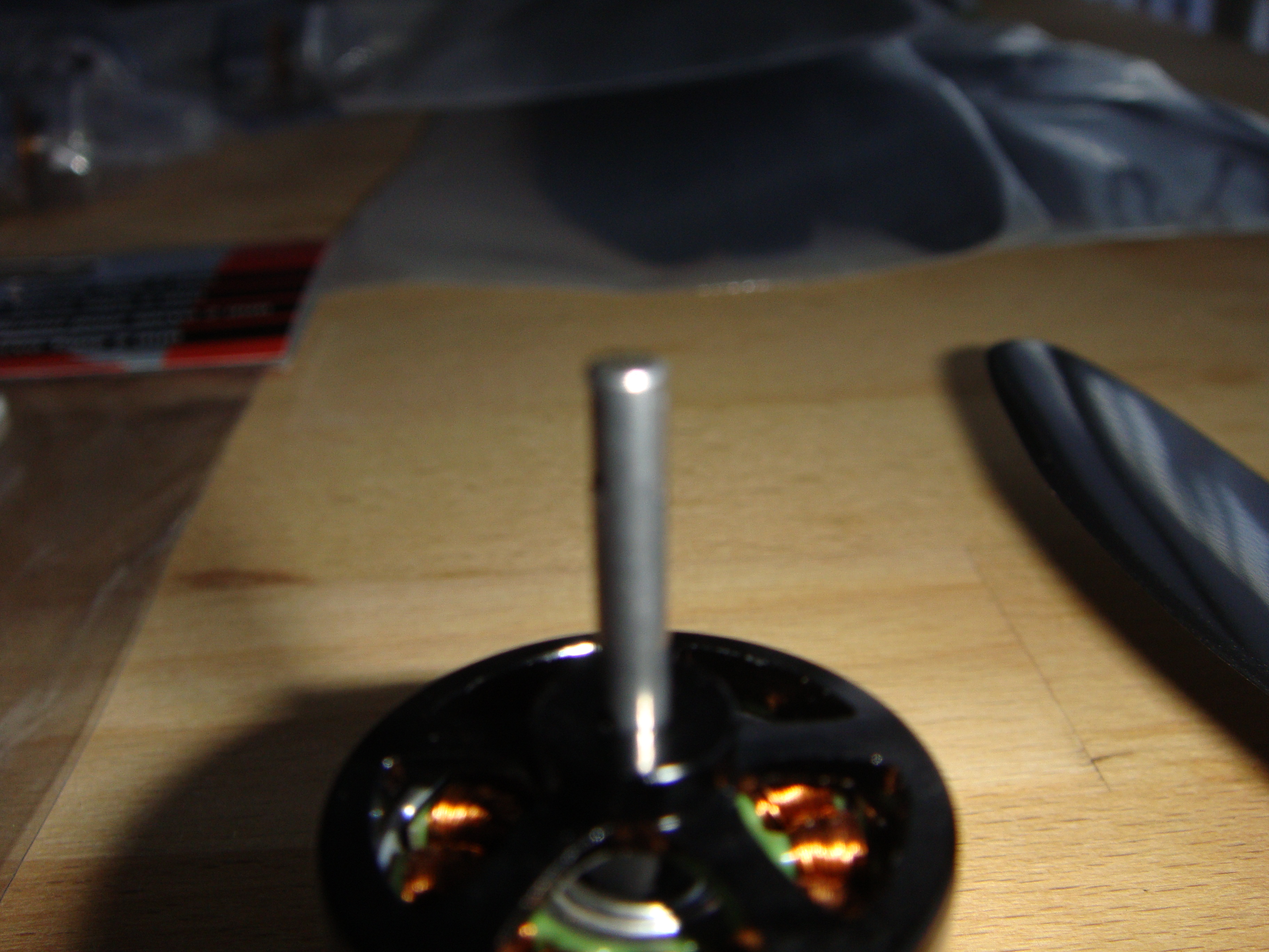

Hm, wie bringe ich denn die Props auf den Motor. Irgendwie scheine ich da was bestellt zu haben, was nicht ganz zusammen paßt.
Hat da vielleicht einer eine Idee, wie ich das Problem löse?

Da brauchste noch Prop-Adapter, gibts in verschiedenen Versionen. Also z.b. so etwas hier http://www.rcfunshop.de/xtcommerce/prod ... uf-M5.html , bloss mit den richtigen Abmaßen

Hm, ich habe mal nachgemessen. Der Motorschaft ist 3 Millimeter und das Loch im Propeller ist auch so groß bzw. nur knapp größer.
Ich habe diese Propeller. Brauche ich dann die hier?

Nimm am besten welche die per Konus klemmen die anderen neigen oft zum unrunden lauf

Die 3 mm Wellen Dinger bei dem sind dann glaube ich zu dick für die Propeller. Die haben wie gesagt nur ein Loch von ca. 3mm und oben und unten die Aussparungen für Muttern, siehe Bild. Von daher passen die von Hobbyking glaube ich besser, aber die würden dann wieder ewig dauern, da sie im Moment auch nicht vorrätig sind...*Andi* hat geschrieben:Guck doch bei Melee einfach mal rein der hat doch genug davon und ist günstig und liefert schnell

Sonnst musst vielleicht einfach Slowfly Propsaver nehmen,die passen natürlich gut zu den Probs und mit nem richtig strammen O-Ring müsste das gut gehen.
