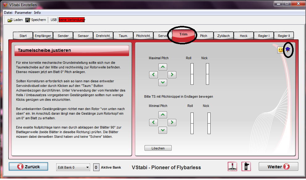

Hab gerade V-Stabi eingestellt.
Irgendwie komisch. Die Servos laufen nicht synchron.
Bei Nick nach vorne kippt die Taumelscheibe nach vorne rechts, usw.
Habs jetzt 2 Mal gemacht, jedesmal mit dem gleichen Ergebnis.
Servos stecken am richtigen Platz, Servorichtung paßt auch bei positiv Pitch.
Keine Ahnung wo da der Hund liegt.

Wenn das im Setup Mode weg ist ist das vollkommen normal. Wenn das im Setup Mode immer noch da ist, kannst du die Servos unter der Registerkarte "Trim" auf dem Doktorhut auch bei Minimal/Maximal Pitch ausrichten.gorar hat geschrieben:Hab gerade V-Stabi eingestellt.Irgendwie komisch. Die Servos laufen nicht synchron.Bei Nick nach vorne kippt die Taumelscheibe nach vorne rechts, usw.Habs jetzt 2 Mal gemacht, jedesmal mit dem gleichen Ergebnis.Servos stecken am richtigen Platz, Servorichtung paßt auch bei positiv Pitch.Keine Ahnung wo da der Hund liegt.
- Vs.png (134.3 KiB) 439 mal betrachtet
