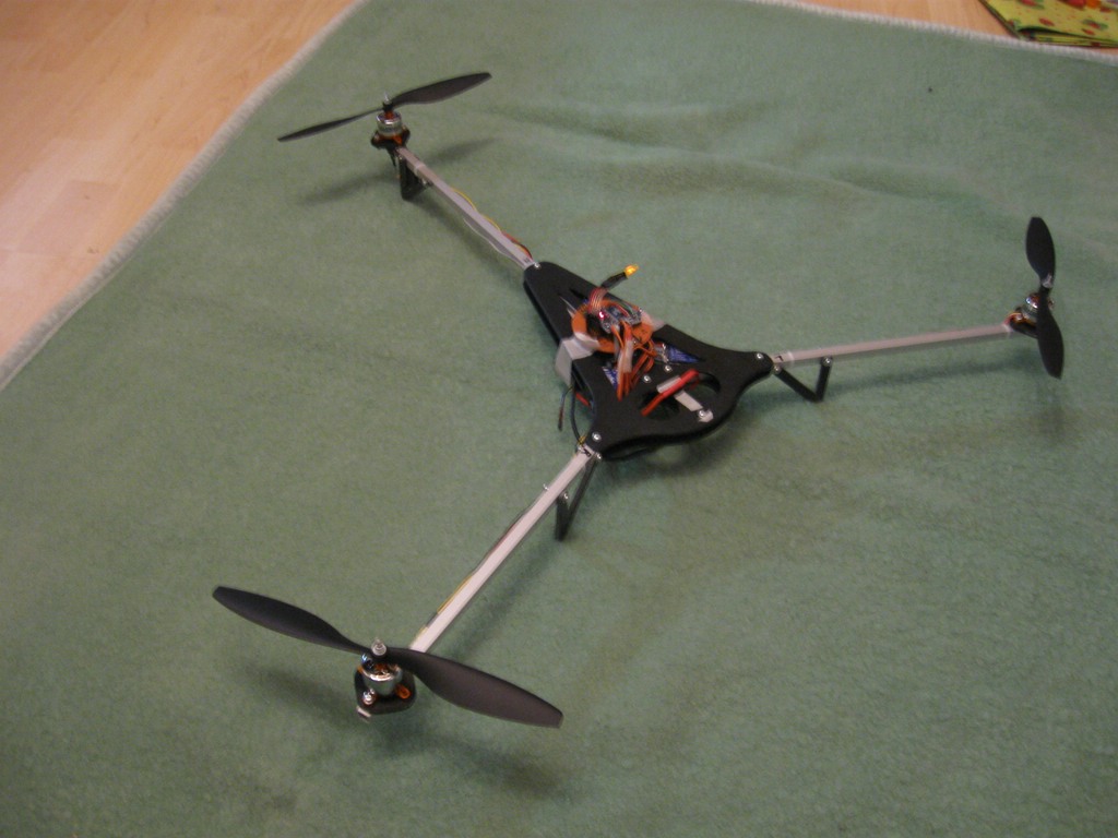

JUHUUU! Er fliegt - mein Tri ist Airborne!
Habe ihn grad fertig bekommen und nach zwei kurzen Änderungen im GUI konnte ich sofort in meinem wirklich kleinen Zimmer bis auf Brusthöhe Schweben. Enorm stabil für die Tatsache daß das feintuning noch fehlt.
Herzlichen Dank an Alle die so guten Ratschläge gegeben haben, auch an Crizz der mir vorhin noch Tri spezifische Tipps gab.
Hier ein unscharfes Bild von meinem fast fertigen MWC Tri:
Grüße, Jeremy
#2360 Re: Der WII-Copter ( Selbstbau-Projekt )
Verfasst: 28.01.2011 00:58:07
von JAP
Motoren 60 Gramm Klasse, Mystery 30A Steller,10 Zoll Props, Arduino Pro Mini, WM+ Klon (blau V2.0) Spektrum Anlage, D60 Servo auf Yaw, 3s Lipo 2200mAh.
