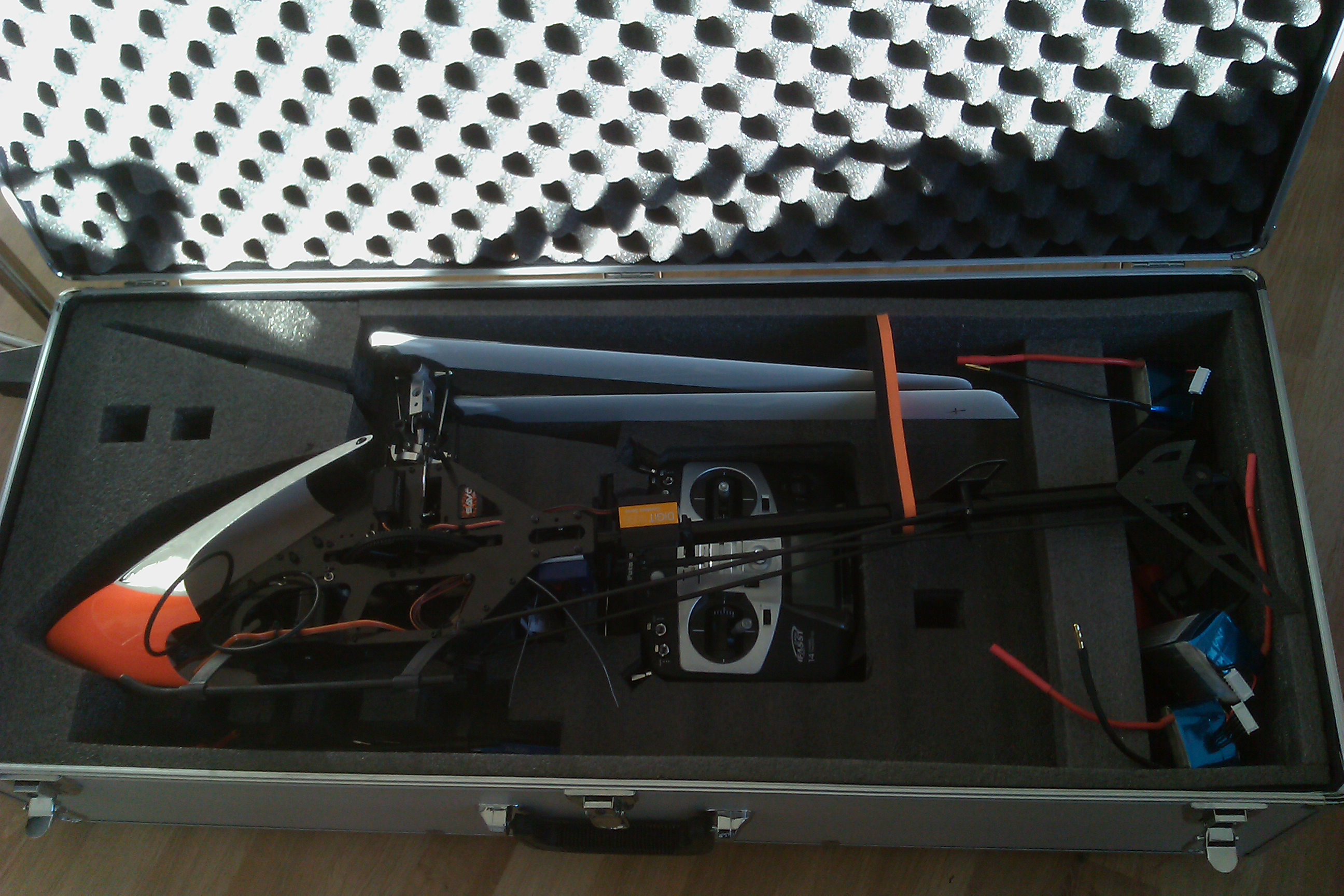

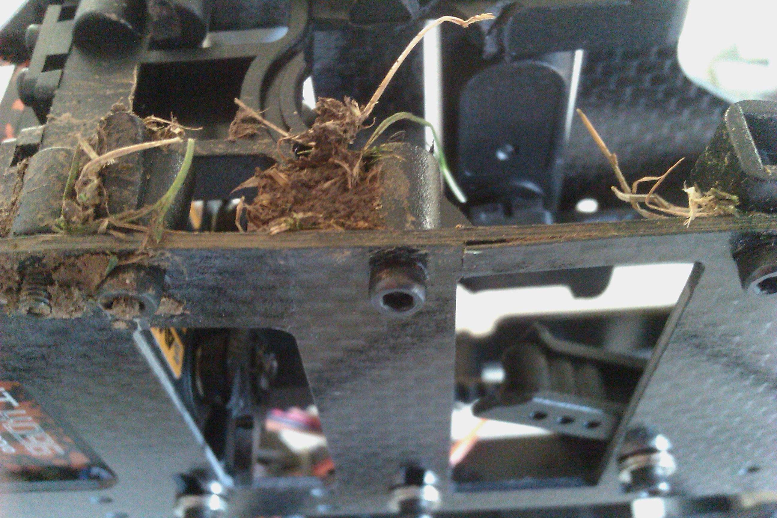

Noch 2 Fotos, eins vom Rahmen, da muss ich mal schaun ob ich das flicken kann, und eins von vorher (wenn da jemand nen Fehler drauf erkennt, nur zu :idea: )

[Daniel] hat geschrieben:ich spiel gerade mit dem Gedanken, den reparierten Protos zum Flutlichtfliegen mitzubringen und dort mit Hilfe neu einzustellen und einzufliegen.
Klingt nach nem Plan. :D
Den Rahmen solltest du besser tauschen, der hat sich bestimmt etwas verzogen.
Ciao, Arnd

[Daniel] hat geschrieben:(wenn da jemand nen Fehler drauf erkennt, nur zu :idea: )
:drunken:
-Punkt 1:
Jedes V-stabi macht als Zeichen der abgeschlossenen Initialisierung einen Zucker auf Pitch. Das blaue leuchtet zusätzlich mit Dauerlicht.
Daher würd ich dir dringend empfehlen, das Stabi nach oben zu setzten
Ebenso, den Empfänger nach außen, und die Kabel hinten umadum - wegen dem Abstand zum Riemen
-Punkt 2: Servorahmen und der Rahmen ansich lassen sich eigentlich kleben - wenn die Platten in ausgebauten Zustand relativ gerade sind....
-Punkt 3: beim nächsten Mal laptop mitnehmen, und v-stabi auslesen
-Punkt 4: auch wenns nicht so aussieht, das Schadenbild ist nicht der Weltuntergang :wink:
-Punkt 5: Kontrollier die Servogetriebe
lg michl

dilg hat geschrieben:
:drunken:
-Punkt 1:
Zu 3: Hab leider nur die Express, da kann ich nur Live-Daten mit auslesen. Aber ans Laptop hab ich auch erst im Auto gedacht :roll:
Zu 2: Was meinst du mit Servorahmen kleben? Also, wozu?
Zu 1: Muss ich mal schaun, wie ichs bei/nach der Reparatur mach. Mit der Leuchte ist's natürlich ein Argument. Aber wie geschrieben, ansich is reichlich Zeit zwischen Anstecken und Start etc. vergangen.
Ich hab jetzt mehrere unabhängige Aussagen bekommen, dass es Vibrationen gewesen sein könnten. Ärgerlich.. :x

[Daniel] hat geschrieben:Zu 2: Was meinst du mit Servorahmen kleben? Also, wozu?
Ansich kann man die Kunststoffteile kleben, drehende Teile ausgenommen - bei kleineren Beschädigungen reichts, bei größeren je nachdem.
Immerhin, es soll Fälle geben, wo manche Teile nicht lieferbar sind... je nach Vorliebe und Händler
lg michl
Ach... so meinst du das. Die sind leider komplett zerbröselt, da ist nix mit kleben :|
Die Lipoauflage evtl. Aber der Rest...
