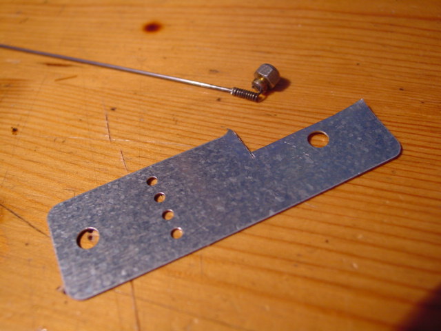

Hab sie schnell mal umgemodelt. Für ganz arg Scale könnte man sie noch schwarz anmalen... ;-)
(Umgemodelt ist nie so schön wie neu... :oops: )

Peter F. hat geschrieben:dann muß ich mir was anderes einfallen lassen
ich glaub, ich hät da ne Idee - hoffe ich ;) - nimmst genau diese Antenne etc. oder biegst die neu mit mehr Drahtreserven - und entweder die dicke Antenne oder den dünnen Draht von der Verdickung unten biegst dann am Ende um so auf 30-40 Grad zur Antenne zusammen. Dann am Ende so z.B. 5mm nach dem Knick nochmal 90 Grad in die andere Richtung, um nen Piekser zu haben, der durch die Karosse geht. Auf der Innenseite der Karosse kann man den ja dann per Epoxy oder so festkleben.
Das 5mm Stück, was du umgebogen hast, da gehst jetzt mit Lötzinn ran und versuchst nen dickeren Tropfen Lötzinn da anzubringen - idealerweise bis über die beiden Knicke hinaus. Jetzt kannst per Feile oder Dremel das harte Lötzinn zurechtfeilen, so daß es die eckige/längliche Form dieser Antennenhalterung ergibt. Danach nur noch alles schwarz anmalen und voila hast deine Antenne mit "Anfang" vorn am Antennengehäuse.
Edit: hast ja grad schon ähnlich gemacht - jetzt vielleicht nur noch das mit dem Lötzinn etc. machen, so daß der Schraubenkopf nachher auch Flach/Schmal ist.

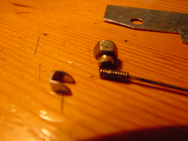

Sooo, jetzt hab ich noch a bissl dran rumgmacht... :mrgreen:
Carsten wie schaut´s ? Wär das was fürs Taxi ? :wink:

Da jetzt noch bisl Epoxy oder ähnliches drumherum (quasi damit verspachteln) und dann nochmal in ne glatte Form schleifen.

Ähm, nur mal so... Von wegen mit Epoxy verspachteln, und so... :oops: :wink:

wenn man das kleine Blechlein jetzt noch soweit runter kriegen könne das man den Schraubenkopp nimmer sieht, dann isses perfekt :oops:
dann siehts aus als wenn es direkt aufm Dach sitzt... :blackeye:
