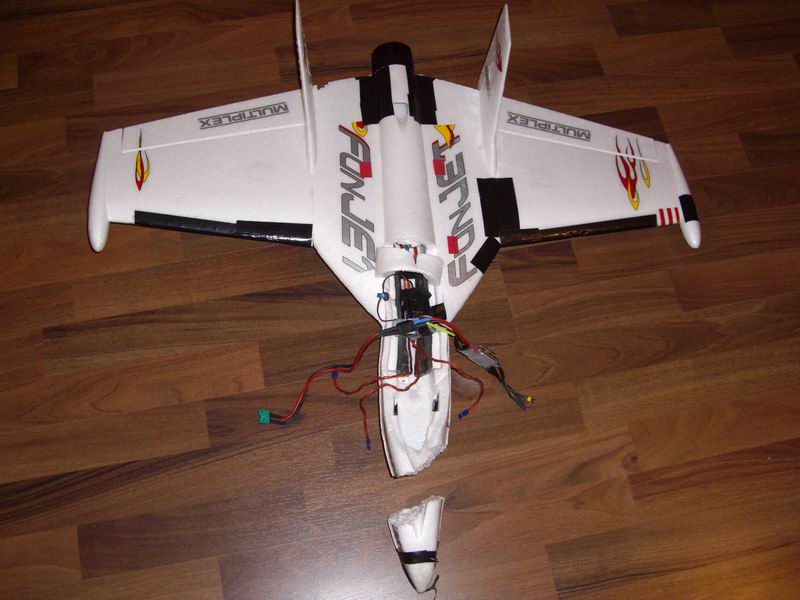

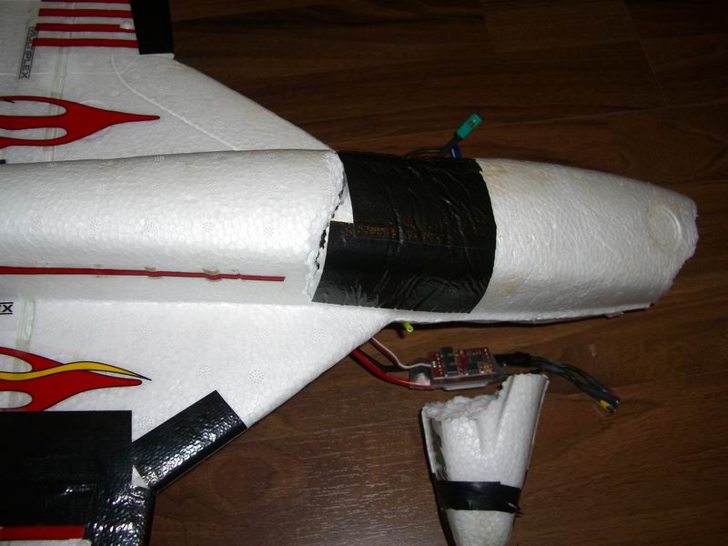

Hier ein kleines vorweihnachtliches Update von mir: nach der letzten Landung hat mein kleiner Funjet ja wieder so ausgesehen:
Resize of CIMG1339.JPG (96.72 KiB) 824 mal betrachtet
Resize of CIMG1341.JPG (91.07 KiB) 822 mal betrachtet
Hab ihn vorgestern wieder zusammengeflickt, etwas CA-Kleber und PowerTape (echt ein spitzen-Tape!), ein paar Kaltverformungen, dann sah er wieder fast wie neu aus :lol:
Gestern dann der nächste Flugversuch: endlich mal einen anderen Flugplatz gesucht, ein paar schöne Wiesen an einem eher abgelegenen Weg bei mir in der Gegend.
Der Start ist gerade so gut gegangen, die ersten Meter sehr unruhig herumgekurvt und fast runter gesemmelt :shock:
Der Flug war dann einwandfrei, keine Trimmung notwendig, saubere Flugbahn, hätt ich nicht gedacht dass der zusammengeklebte Haufen noch so klasse fliegt *gg*
Dann kam die Landung: zuerst ein-zwei Test-Anflüge gemacht und nochmal durchgestartet, dann etwas weiter mit dem Anflug begonnen, Motor aus und einfach ausgleiten lassen, war mir egal wie weit weg der landet, hauptsache er wird nicht wieder kaputt :roll:
Irgendwann gabs dann Bodenkontakt, bisschen schlittern, bisschen hat er sich gedreht, aber: er ist heilgeblieben!! :mrgreen:
Meine erste geglückte Funjet-Landung!!
Is ja wie Weihnachten :lol:
