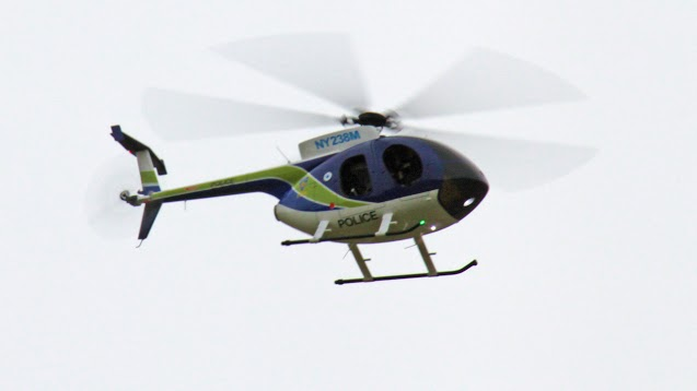

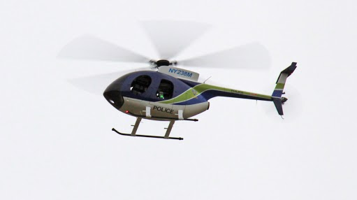

Anbei habe ich noch ein paar bilder von unserem Christkind-Copter-Cruisen in Niederstetten in der schweiz, mittlerweile habe ich doch das vertrauen in die MD wieder gefunden und es macht riesenspass das modell zu fliegen........ :D :D
MD 500 E NYPD
MD 500 E NYPD
MD500E 1.png (75.79 KiB) 2700 mal betrachtet
MD500E 2.png (118.5 KiB) 2698 mal betrachtet
MD500E 3.png (140.68 KiB) 2698 mal betrachtet
Wünsche noch schöne feiertage und einen guten rutsch ins neue jahr

Anbei: Schonmal dran gedacht, die Seitenscheiben mit feinem "Hasenstallgitter" zu verkleiden?
Luft geht dann immer noch durch, aber es "sieht aus wie" Fenster. :)
Grüße,
Jack

#251 Re: MD 500E mit 5-Blatt Kopf
Beitrag von more power »
Hallo jack
ja habe auch schon mit dem gedanken gespielt, alllerdings wechsle ich den lipo durch die vorderen fenster und irgendwie gefällt mir das gitter nicht sonderlich gut. wer weis plötzlich habe ich noch eine "zündende"idee....... 8)
Greez
Stef
T-Rex 600 Aluchassis Scorpion 4025/890 8S TS Fut.BLS 451 Align NYPD MD500E HC3-X Benedini Soundmodul
T-Rex 600 CF MD 500 Tow Defender
T-Rex 700 E F3C GY 611 Swissrumpf
MD 500E Roban Superscale 800er
HH-60 Jayhawk Roban
Futaba T14 SG
Sniping-Jack
Beiträge: 2806
Wohnort: bei Dillingen
#252 Re: MD 500E mit 5-Blatt Kopf
Beitrag von Sniping-Jack »
Naja, je nach Modell und Lackierung kann man auch das Gitter behandeln.
Bei meinem Airwolf ist es naturbelassen, weil auch die Fenster nicht arg getönt sind.
Und es ist allemal schöner als das Black Hole mit der Mechanik dahinter.
Bei meiner Hughes hätte ich ein schwarzes Gitter genommen, aber ich habe es
erstmal komplett "verglast" mit eingedunkeltem Acryl.
Imho ist alles besser als die Löcher - aber das sieht natürlich jeder anders. :)
Wegen Lipo-Wechsel: Verstehe ich nicht. Hast du die Kanzel festgeklebt? :shock:
Ich verstehe schon, ohne Zusatzmaßnahmen löst sich diese allzuleicht. Aber dafür
habe ich mir einfach 2 kleine Clips gefertigt, die ich oben über die Falze von Rumpf
und Kanzel schiebe. Zum Aufmachen drücke ich nur leicht auf die Verlängerungen
der Clips und schon geht die Kanzel auf. :)
Hierzu gibt es aber sicher noch andere Alternativen, bestimmt auch bessere. Aber
gleich permanent zu oder derart, dass man lieber den Akku durch die Fenster zipfelt,
ich weiß nicht... :lol: ;)
Grüße,
Jack

ja es ist etwa ruhig geworden,meinerseits ist auch schon was passiert.Da ja das wetter diesen frühling so besonders schön war, habe ich meiner MD noch ein Benedini Modul inklusive 3 lautsprecher gegönnt.
War etwas knifflig die lautsprecher so unterzubringen dass es nicht gross auffällt,man dennoch ein gehäuse drann kriegt und der schwerpunkt nicht gross rumwandert.
Ebenso gab es einen neuen regler da der CC langsam am ende war. Nun ist ein YGE 90HV eingebaut was eigentlich gut funzt, nur mit dem sanftanlauf bin ich noch am kämpfen, so richtig sanft bzw langsam will er noch nicht.
Am letzten wochenende hatte ich gelegenheit meine MD an einem anlass zu fliegen, ich war überrascht wie die leute auf das sound modul reagierten, durchwegs positive meinungen von dem teil erhalten, zumal auch das rotorgeräusch sehr gut nachgebildet wurde und im flug super zu hören ist.Was jetzt noch fehlt ist ein Kerosen verdampfer modul um auch noch die letzten leute zu überzeugen..... :mrgreen: :mrgreen:
Als ich den regler gewechselt hatte war ich auch mal aus versehen mit gut 860 U/min gestartet,das abheben funzte problemlos,aber als das heck etwas seitenwind erhielt ging der tanz los und die MD eierte von anschlag zu anschlag.Mittlerweile fliege ich mit gut 1300 U/min, mit 8s 4000mah lipos eine flugzeit von rund 7 minuten.
