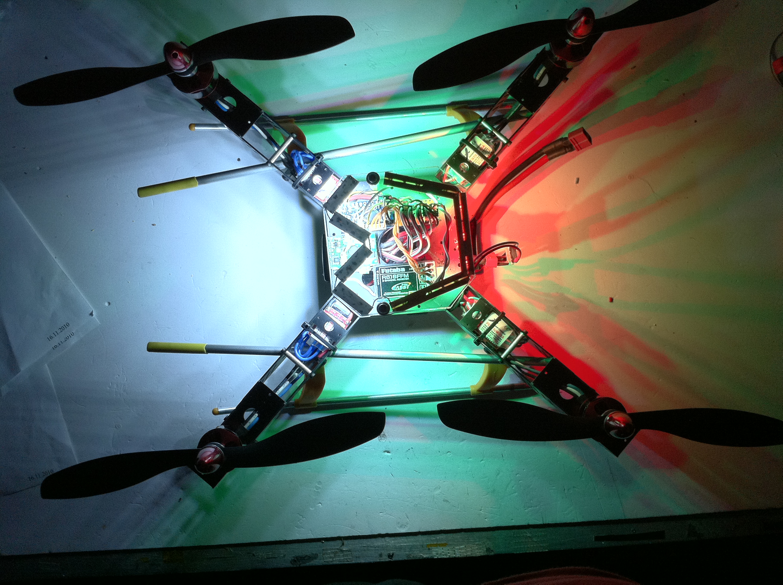

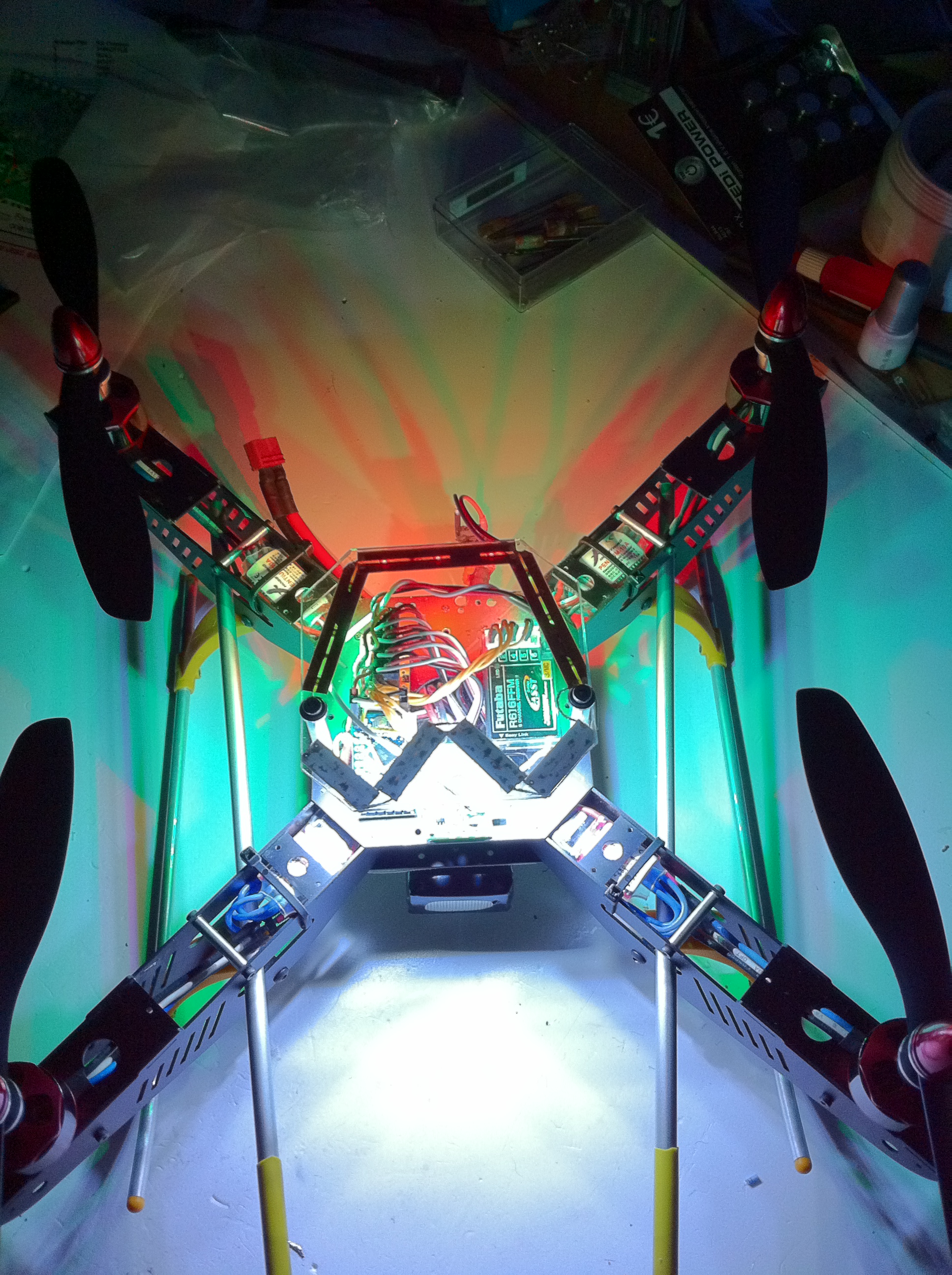

Egal, ich bau mir jetzt noch nen Tri und dann vielleicht noch nen großen Rahmen für den Quad. Der kleine hat zwar heute beim Hallenfliegen richtig Spaß gemacht, aber leider wurde es selbst für den schnell eng, wenn 3 Shocky ind 3 Helis in der Luft sind :)
Ach ja, Nachtrag : Nettogewicht 410 gr.( incl. Nachtflug-Cover und MT-Landegestell ), sofern meine Waage nicht lügt, mit Akku (3s-2200) 590 gr.
