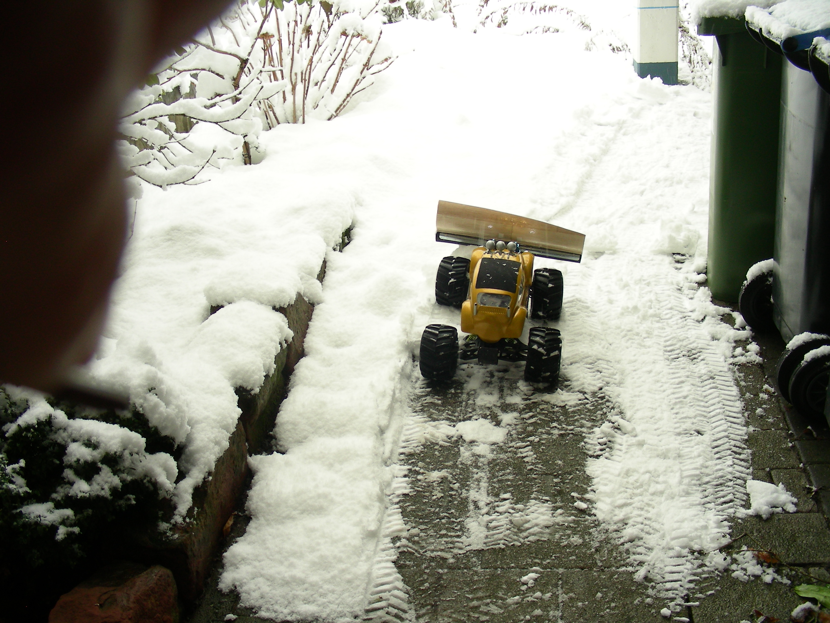

Ich hab das ausprobiert. Für nen Crawler ist das so herum besser.
Allerdings verschlechtert sich der Geradeauslauf erheblich. Ist da aber auch nicht so wichtig.
Im Schnee hat der heut brav gespurt, und ganz prima geschoben 8)

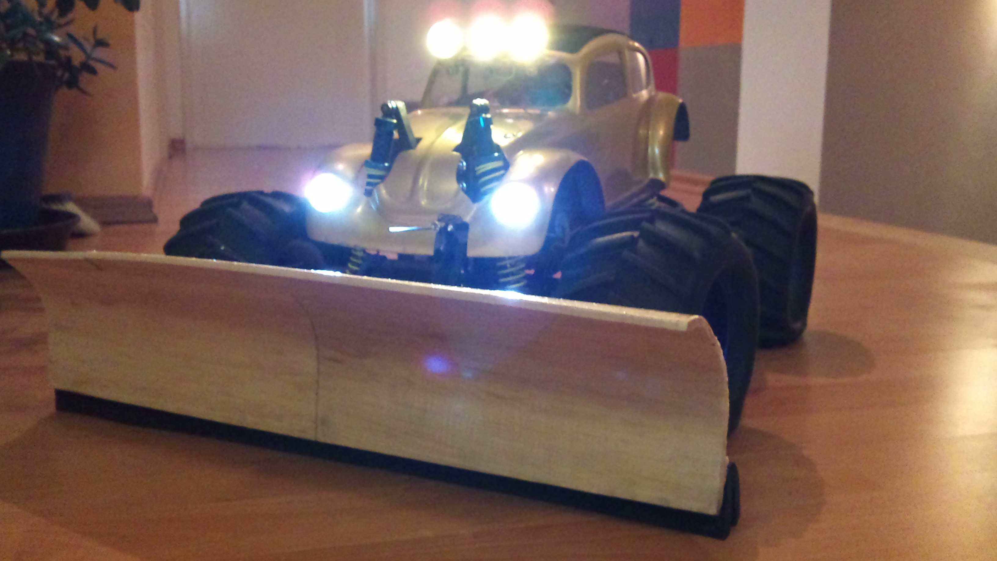

So, ich hab wieder gewerkelt& getestet.
immer noch todo
Schaufel verbreitern& flacher anstellen
Der beisst sich sofort fest.

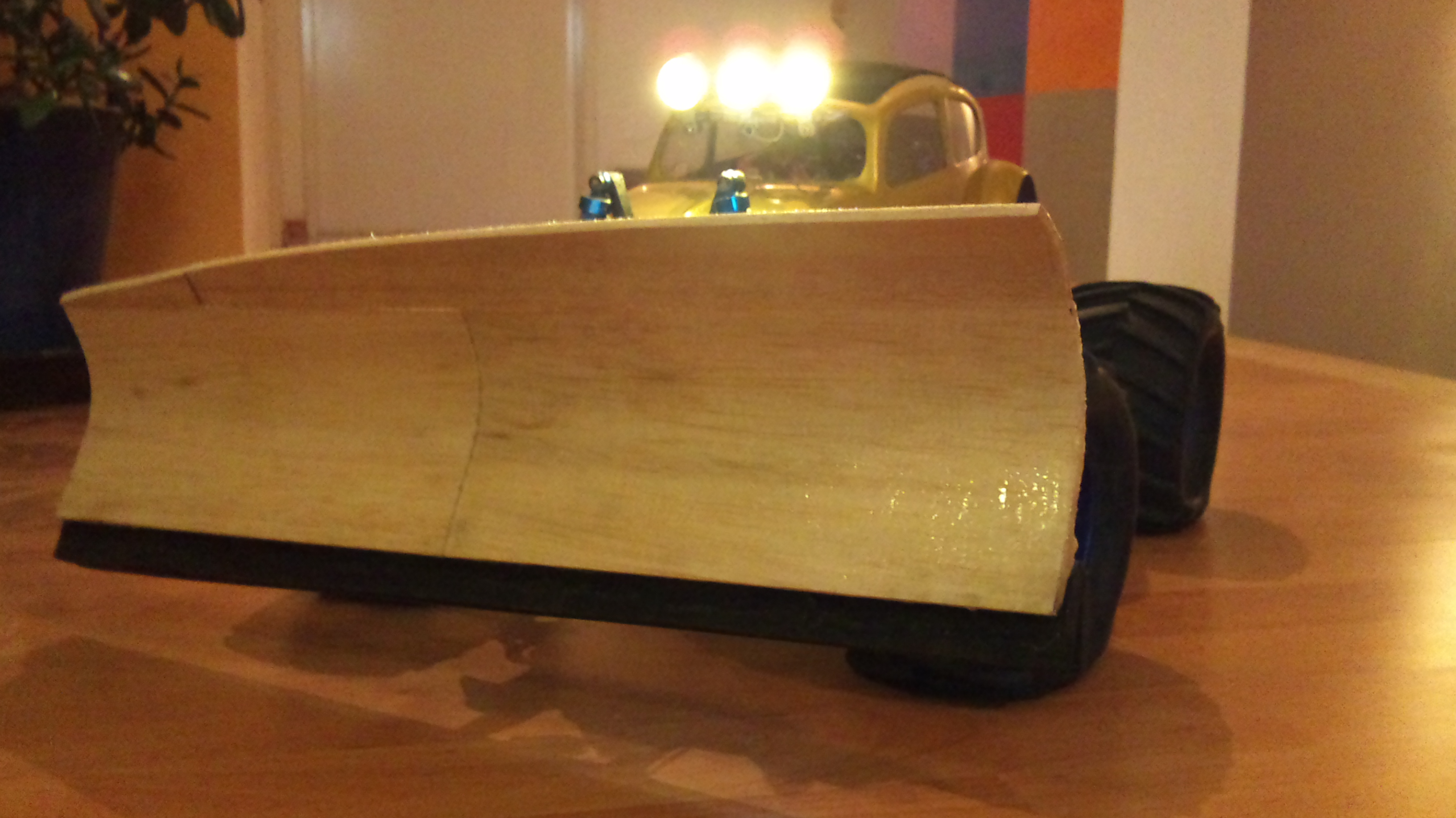

Warum wird der Pflug nach links (in Fahrtrichtung) höher?
Steht der gar nicht schräg?
Gruß Bernhard
TDR
T8
fg Monster-Truck
seitwaerts
Beiträge: 4048
Wohnort: Südpfalz
#255 Re: Winterreifenpflicht für RC-Cars?
Beitrag von seitwaerts »
gorar hat geschrieben:Warum wird der Pflug nach links (in Fahrtrichtung) höher?
Weil ich festgestellt habe, dass der dann den Schnee besser rüber schaffen kann, wenn der weiter oben umgebrochen wird.
Rechts reicht das dann, dass DEr Schild etwas niedriger ist.
Bislang sahen die ERgenbisse jedenfalls so aus... ansonsten ergab sih das so aus den Balsaresten, die ich noch hatte...
Das Balsa ist mit 5-Minuten-Poxy beschichtet. Elastisch, zäh, fest 8)
gorar hat geschrieben:Steht der gar nicht schräg?
Doch , der steht schräg. Ich werde aber diesen Winkel noch etwas vergrössern.
Dazu muss ich nur die komplette Aufhängung ändern... irgendwa is ja immer :wink:
