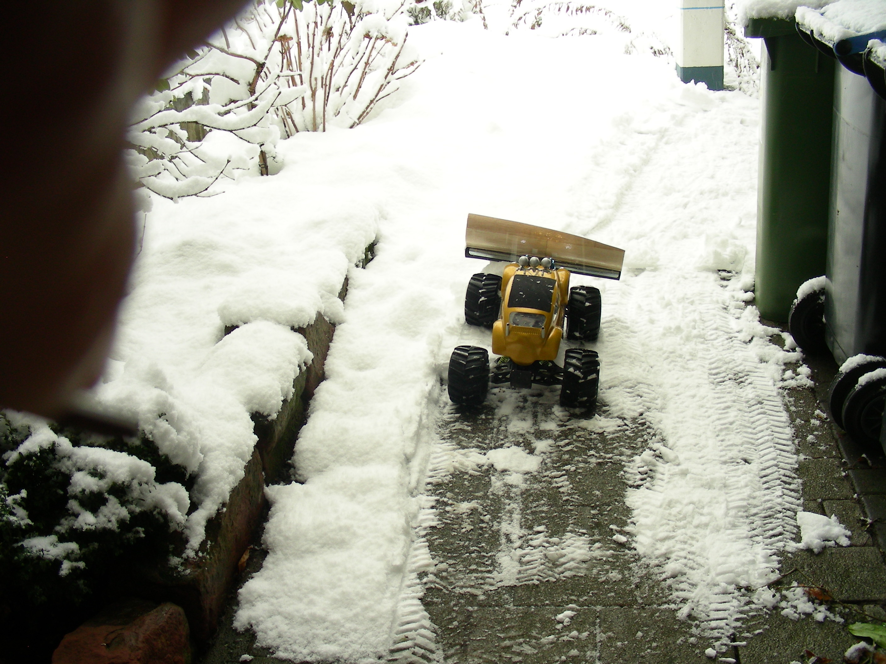

ToDo2 : Räder von r-l nach l-r tauschen, bei jedem Traktor läuft das Profil genau in die andere Richtung ;)
#242 Re: Winterreifenpflicht für RC-Cars?
Verfasst: 16.12.2010 22:34:48
von tracer
Crizz hat geschrieben:ToDo2 : Räder von r-l nach l-r tauschen, bei jedem Traktor läuft das Profil genau in die andere Richtung
Ist mir auch aufgefallen, beim E-MAXX habe ich es auch genau andersrum.
Aber evtl. ist das Absicht, so wegen Schnee oder so?
Also ich habe meine Summit-Reifen auch so drauf. Wollte es zuerst anders rum machen, aber dann habe ich gesehen, daß die Laufrichtung so rum auf den Reifen drauf steht.
Macht auch Sinn bei nem Monster. Du willst ja nicht auf ebener Strecke geradeaus fahren, sondern du willst damit ja auch nen Berg hoch. So wie es da ist hast du dann auf Sand/erde etc. mehr Halt bzw. rutschst nicht so leicht wieder runter, weil dann mehr Widerstand von den Reifen durch das Profil kommt. Du willst dich ja sozusagen wie du sagst auf dem Weg nach oben eingraben, damit du nicht runter rutschst und nicht ne glatte Strecke produzieren, auf der du keinen Halt mehr hast.
:lol:
Ich hab das ausprobiert. Für nen Crawler ist das so herum besser.
Allerdings verschlechtert sich der Geradeauslauf erheblich. Ist da aber auch nicht so wichtig.
Im Schnee hat der heut brav gespurt, und ganz prima geschoben 8)
speedy hat geschrieben:Macht auch Sinn bei nem Monster. Du willst ja nicht auf ebener Strecke geradeaus fahren, sondern du willst damit ja auch nen Berg hoch. So wie es da ist hast du dann auf Sand/erde etc. mehr Halt bzw. rutschst nicht so leicht wieder runter, weil dann mehr Widerstand von den Reifen durch das Profil kommt.
Das isses!

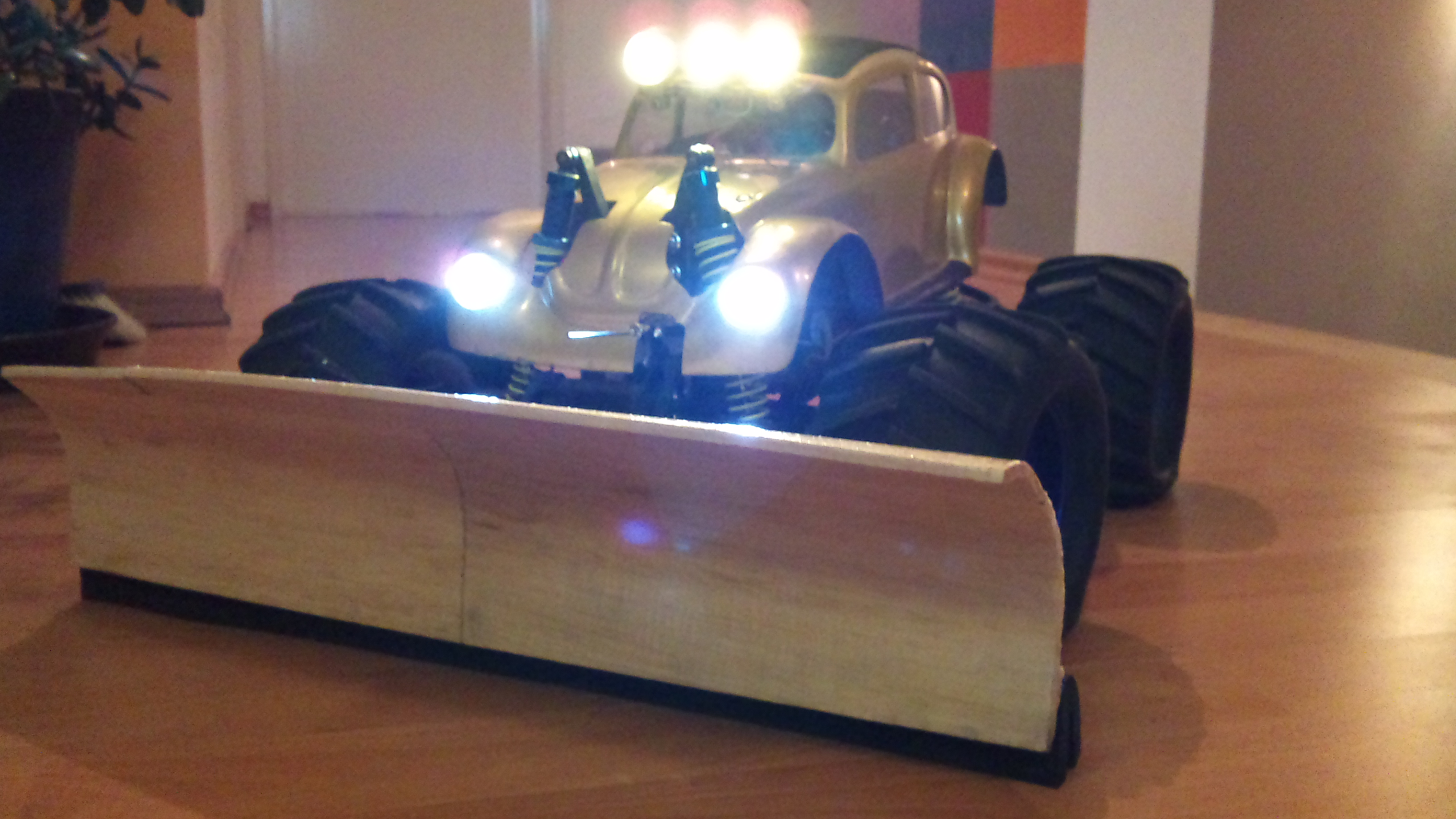

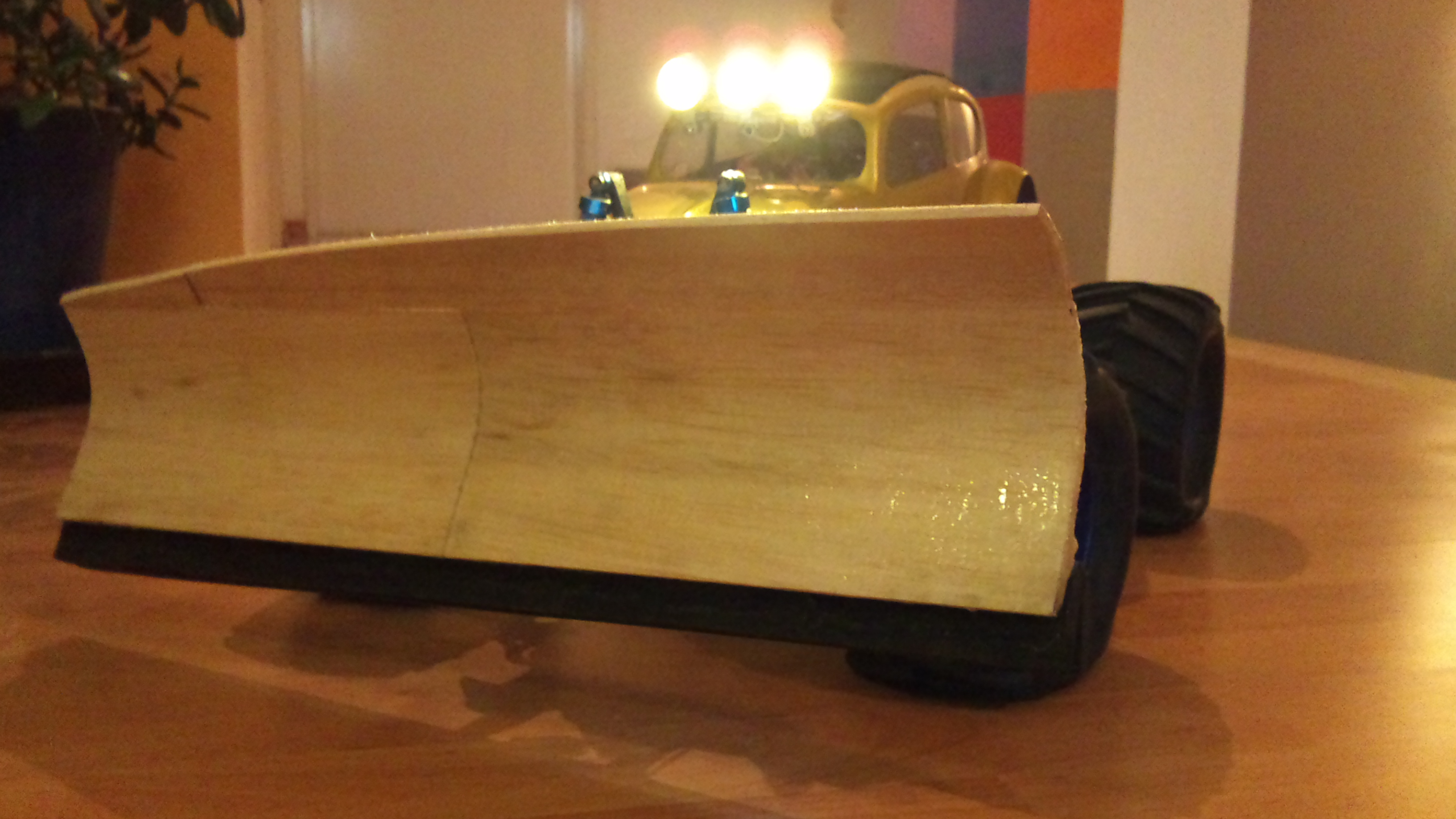

So, ich hab wieder gewerkelt& getestet.
immer noch todo
Schaufel verbreitern& flacher anstellen
Der beisst sich sofort fest.

Warum wird der Pflug nach links (in Fahrtrichtung) höher?
Steht der gar nicht schräg?
#255 Re: Winterreifenpflicht für RC-Cars?
Verfasst: 20.12.2010 19:44:49
von seitwaerts
gorar hat geschrieben:Warum wird der Pflug nach links (in Fahrtrichtung) höher?
Weil ich festgestellt habe, dass der dann den Schnee besser rüber schaffen kann, wenn der weiter oben umgebrochen wird.
Rechts reicht das dann, dass DEr Schild etwas niedriger ist.
Bislang sahen die ERgenbisse jedenfalls so aus... ansonsten ergab sih das so aus den Balsaresten, die ich noch hatte...
Das Balsa ist mit 5-Minuten-Poxy beschichtet. Elastisch, zäh, fest 8)
gorar hat geschrieben:Steht der gar nicht schräg?
Doch , der steht schräg. Ich werde aber diesen Winkel noch etwas vergrössern.
Dazu muss ich nur die komplette Aufhängung ändern... irgendwa is ja immer :wink:
