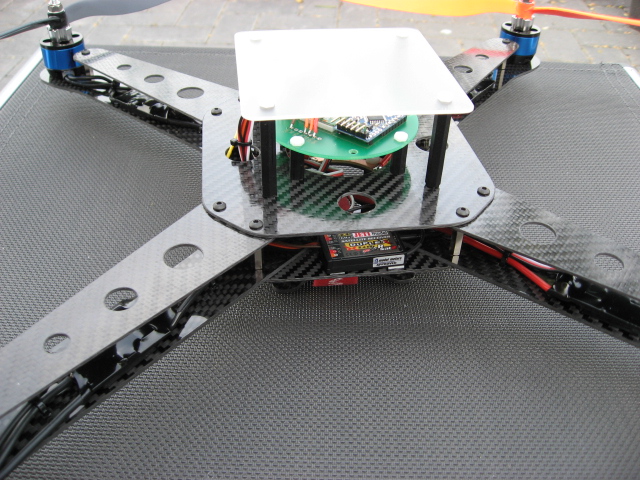

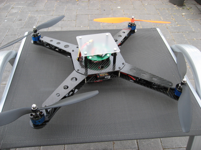

ich hab auch was gebastelt.
Quadro+, Agrumi Chassis mit 44cm Achsabstand, Arduino pro mini 5/16, SW 1.7, original WM+, 4x Turnigy Plush 18A, 4x KDA20-26M mit 10x4,5 Props, 3S 2200er LiPo, Jeti SuSi Rx, 615g ohne Akku.
zur zeit fehlt noch die Nachtflugbeleuchtung, kommt aber noch.

Ah, da hat wohl jemand den Kinjal-Rahmen vor Augen gehabt.
Der Elektronik-Schutz sieht irgendwie lustig aus. Ich muss da spontan an eine Pergola denken
Ansonsten echt saubere Arbeit. Von mir sind auch gerade zwei verschiedene Rahmen in Arbeit. Einer davon ebenfalls komplett aus CFK und (hoffentlich) nahezu unzerstörbar.

Solch einen ähnlichen Frame habe ich bei mir auch aufm Rechner. Geplant ist 2mm Carbon und ein Motorachsabstand von 30cm. Die Bolzen dafür wurden diese Woche bestellt, mal schauen wann icvh mir den Frame fräsen lasseAgrumi hat geschrieben:ich hab auch was gebastelt.![]()
