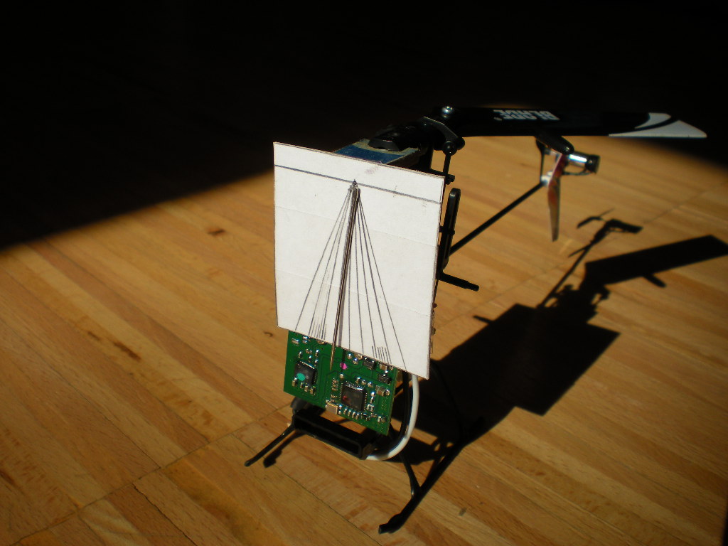

Ich hab Werte von 80 und 84% eingestellt, damit die Pitchwerte von negativ und positiv gleich sind. Ich hab aber nur so hohe Werte eingestellt, damit der heli schneller auf Pitch reagiert. Ich kann den Weg nicht komplett ausnutzen, ohne das die Drehzahl verkümmert. Hier noch Bilder von meiner selbstgebastelten Pitchlehre mit der ich die ca. 12° gemessen habe:
Viedeo kommt gleich! :wink:
