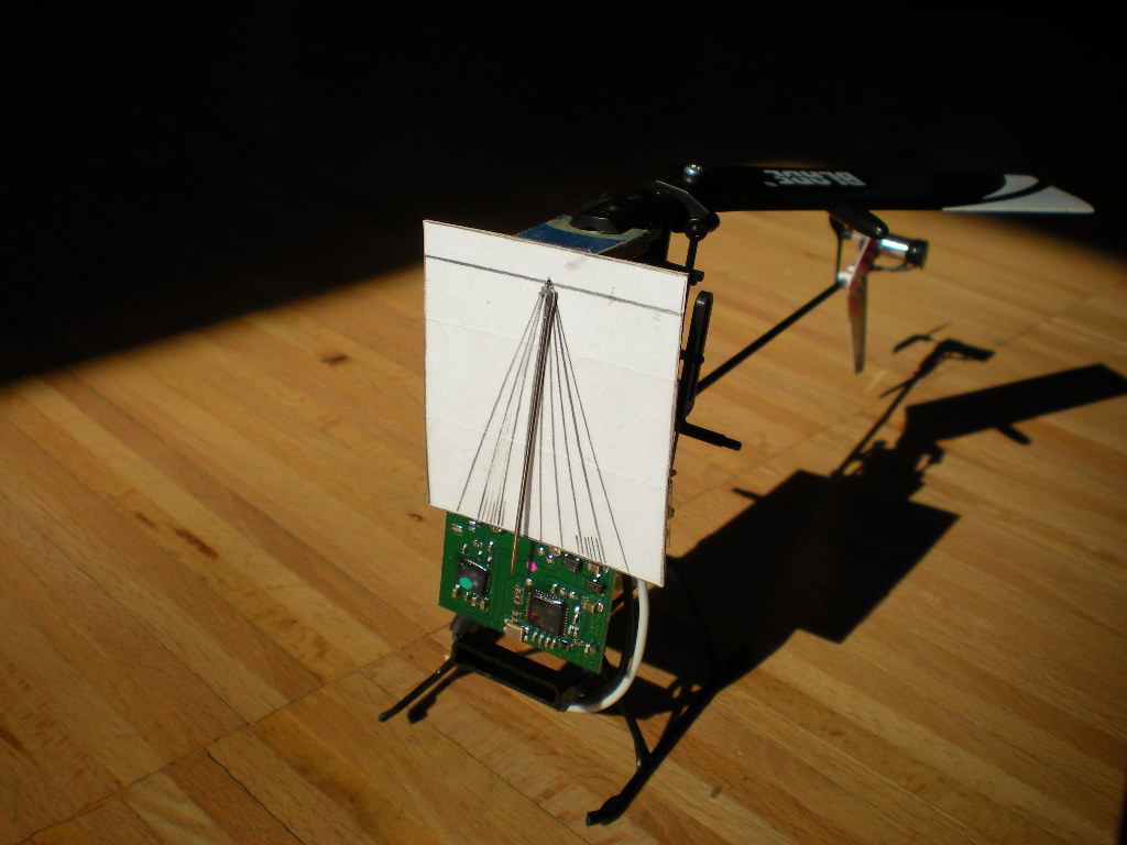

@ Uli4g3: Ich habe 12° und selbst da kann man noch gut Flips machen. Wie gesagt, man muss das ganze mit viel Gefühl machen. Ich kann aber mal ein Video machen! :D
#248 Re: Blade mCP X - kleinster CP Heli?
Verfasst: 21.03.2011 14:20:21
von Uli4g3
Jau. Das wär super, da würd ich mich echt freuen... Hast du denn beim pitchebereich auch 75% eingestellt oder was für nen wert hast du? Danke, Uli
#249 Re: Blade mCP X - kleinster CP Heli?
Verfasst: 21.03.2011 14:41:14
von telicopter
Ich hab Werte von 80 und 84% eingestellt, damit die Pitchwerte von negativ und positiv gleich sind. Ich hab aber nur so hohe Werte eingestellt, damit der heli schneller auf Pitch reagiert. Ich kann den Weg nicht komplett ausnutzen, ohne das die Drehzahl verkümmert. Hier noch Bilder von meiner selbstgebastelten Pitchlehre mit der ich die ca. 12° gemessen habe:
Viedeo kommt gleich! :wink:
