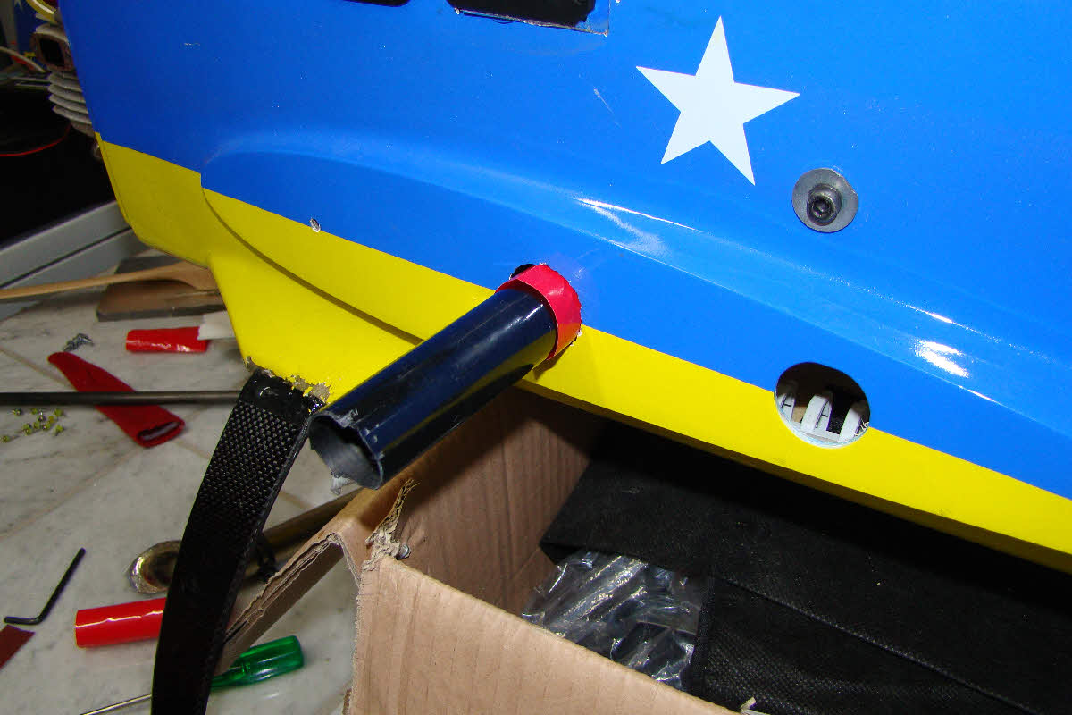

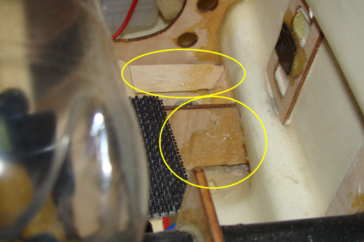

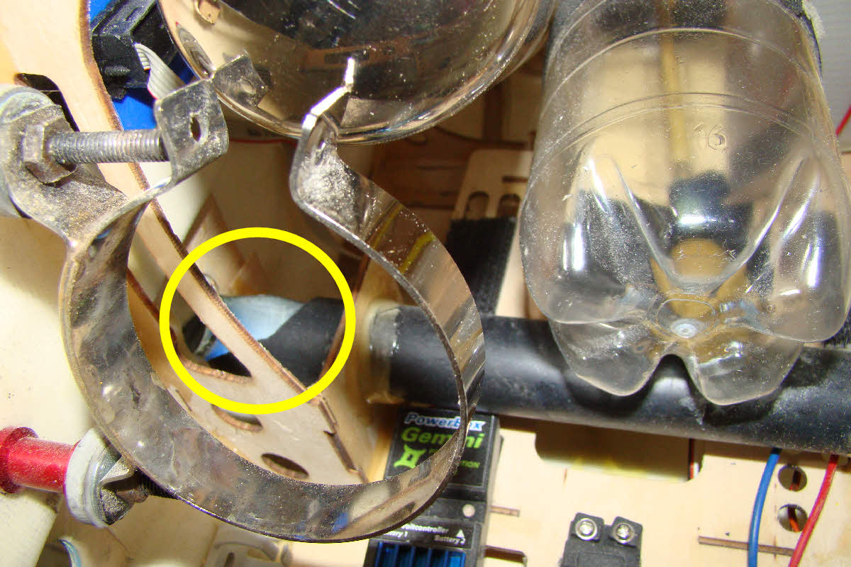

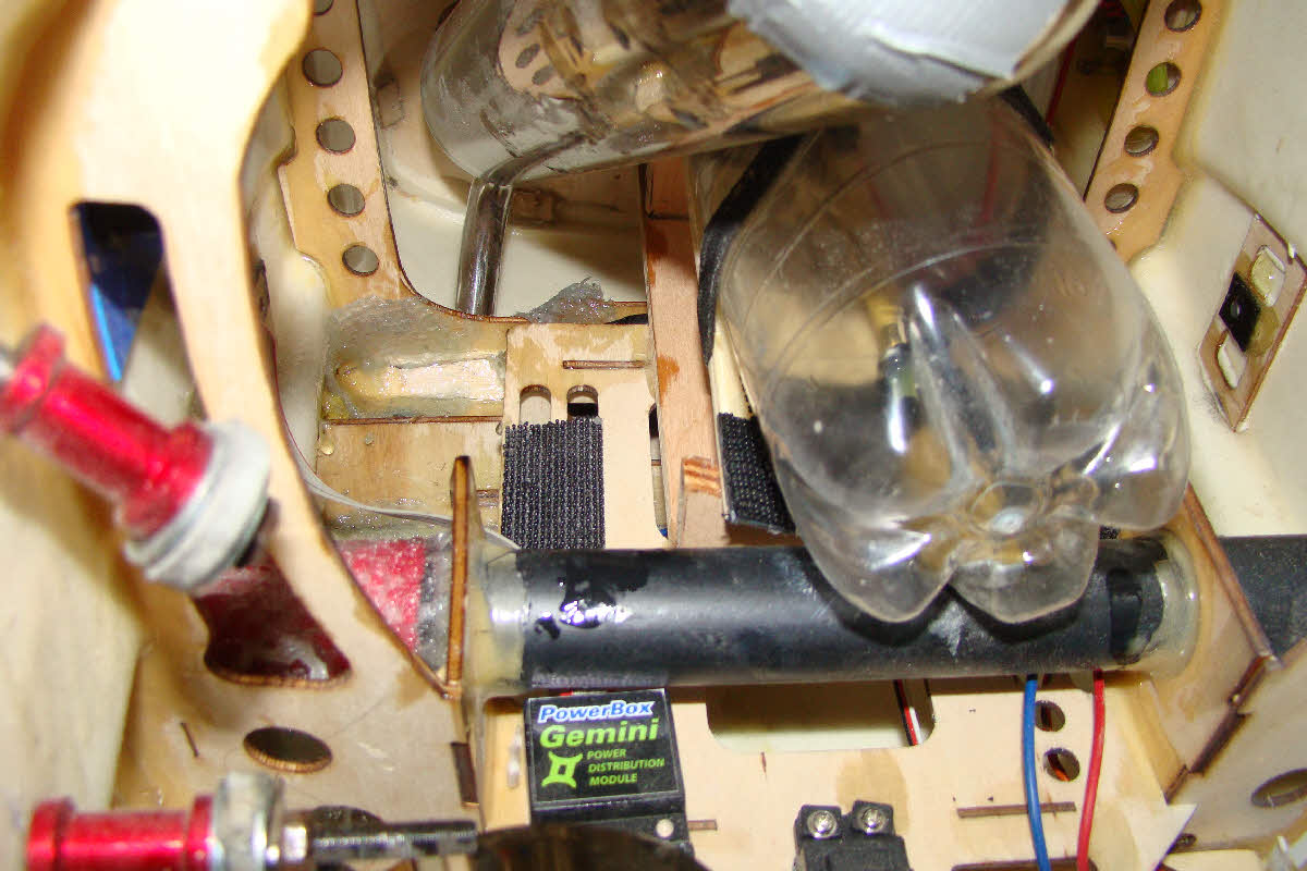

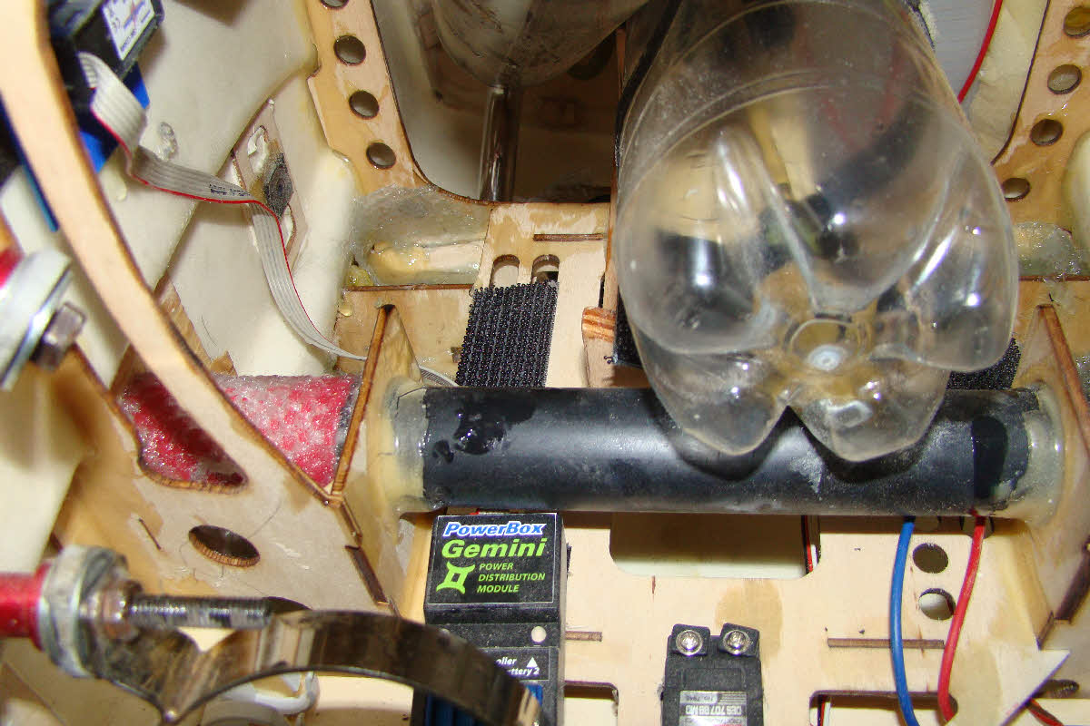

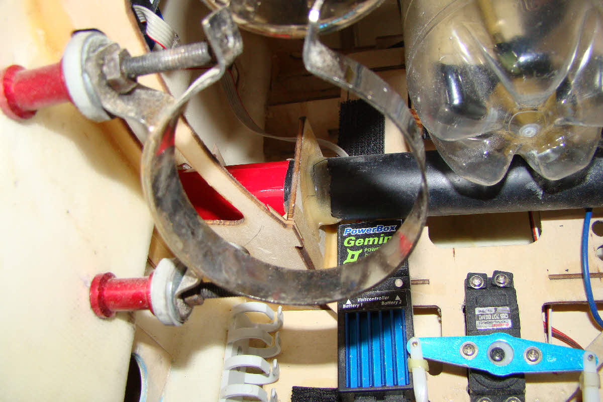

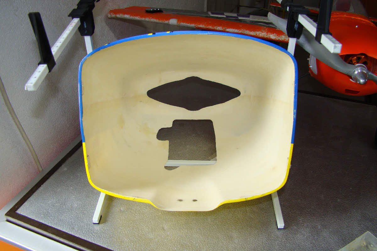

Habe die Fläche verklebt, das war das kleinste Problem. Habe zuerst die überstehende Folie abgeschnitten, dann einen kleinen Teil der Stirnseite abgeschnitten am schmalen Ende weil ich das so nicht zusammenstecken konnte. Dann mit Endfest300 dünn beide Seiten eingestrichen und zusammengefügt. Ich denke hier bin ich Sicher.
Die Haube und den Rumpf habe ich ebenfalls dünn bestrichen von innen und auch teilweise von außen, das sollte wieder Stabil sein, schöner ist Sie natürlich nicht geworden.
Eine Baustelle ist noch die Führung vom Streckungsrohr, diese muss ich irgendwie erneuern. Mein Plan dazu wäre das alte Streckungrsohr reinstecken, dann ein Stück Plastik drüber und über das Plastig dann eine dünne Lage Glasfasermatte Laminieren.
Beim Fahrwerk bin ich unschlüssig ob ich das ganz dünnflüssige Epoxy verwenden soll, hier müssten die Holzteile einfach wieder verklebt werden. Das Endfest300 wird da nicht reinlaufen können. Selbst wenn ich den Tank und Auspuff ausbauen würde, ich komme da nicht sauber heran und müsste den Tankträger und Servoträger auch absägen. Dazu habe ich aber keine Lust.
Aber das dünne Epoxy wird vermutlich dann auch in die Schrauben laufen und auch unter das Fahwerk und dieses mit dem Rumpf verkleben.
Bin da für jeden Tipp dankbar. Auf Jeden Fall wäre es ungünstig das mit Glasfasermatten zu vertseifen, denn das würde 100% an die Schrauben kommen und das Fahrwerk wäre nicht mehr so ohne weiteres lösbar.

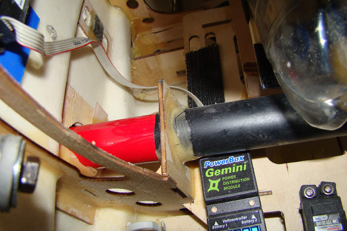

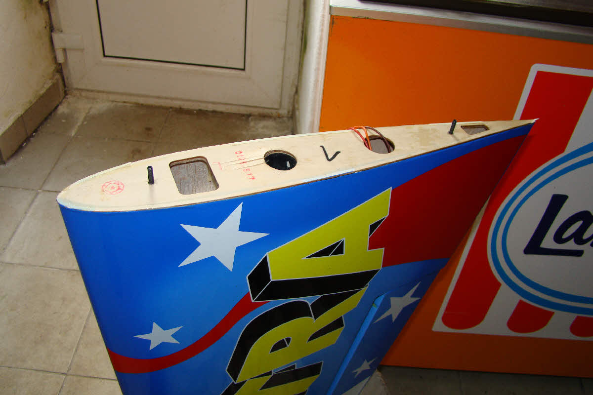

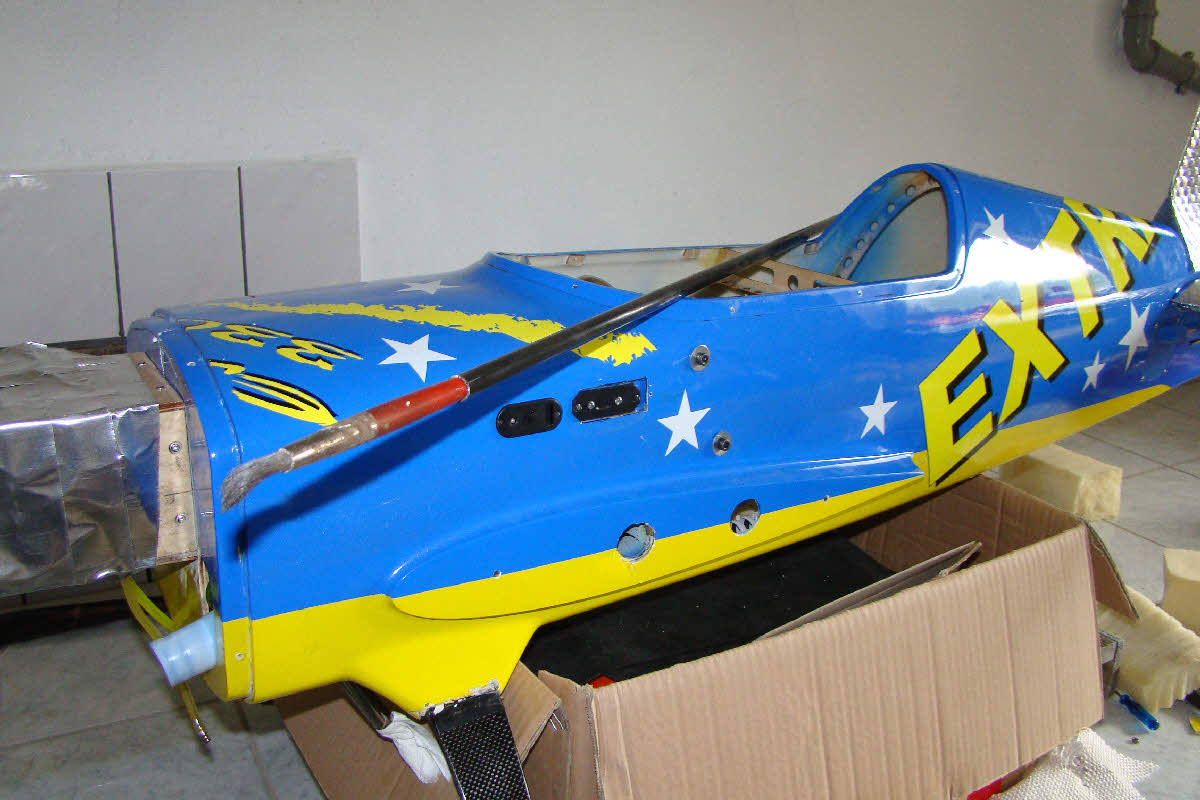

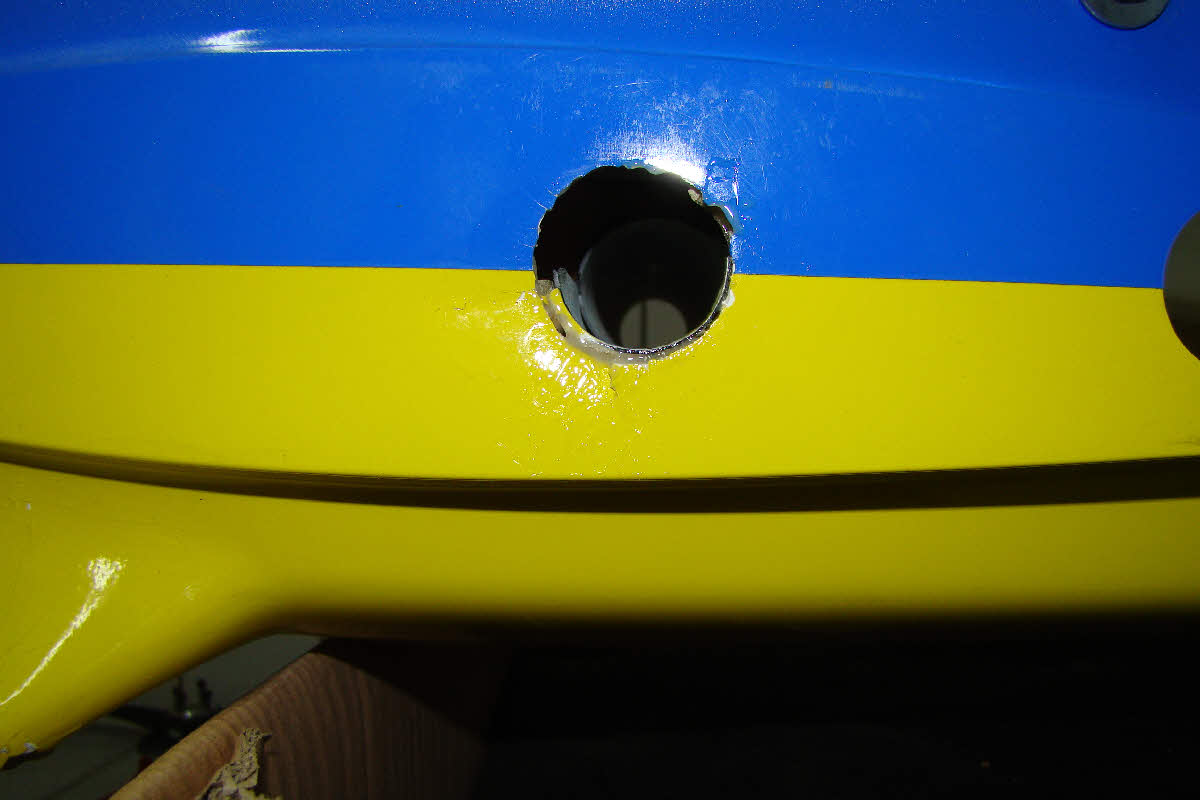

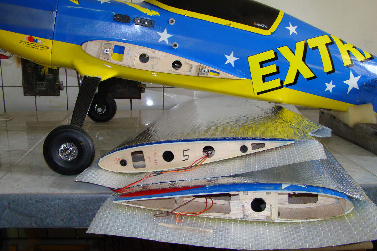

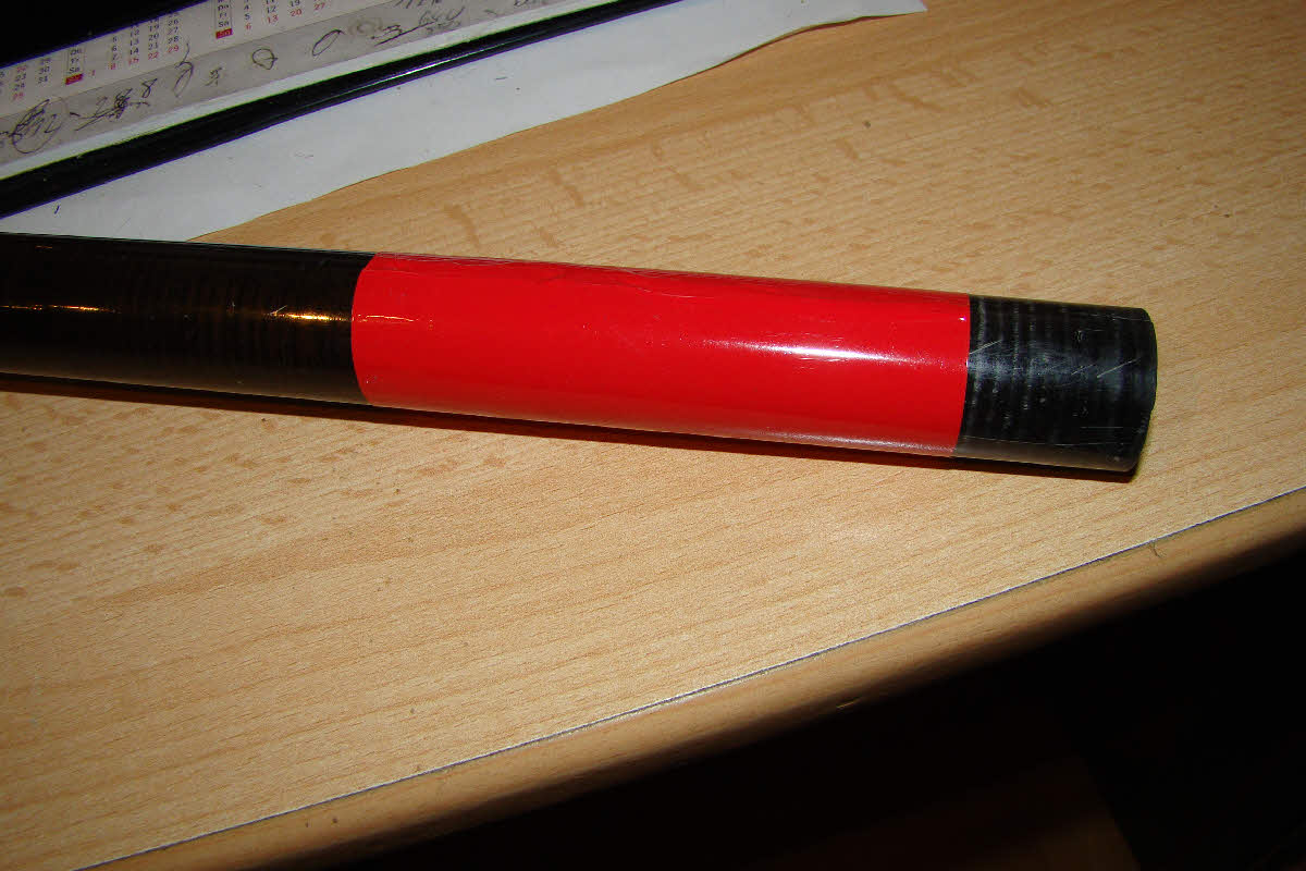

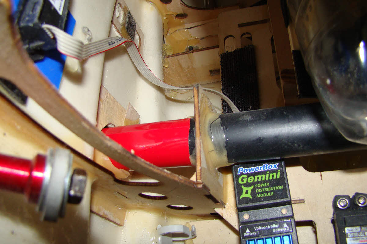

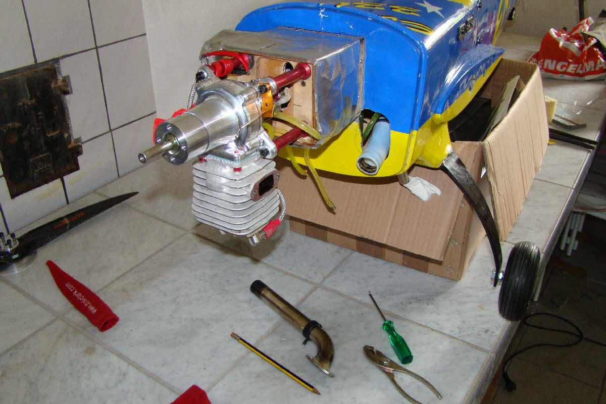

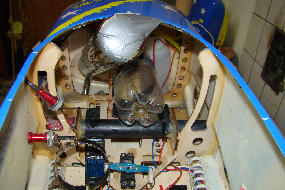

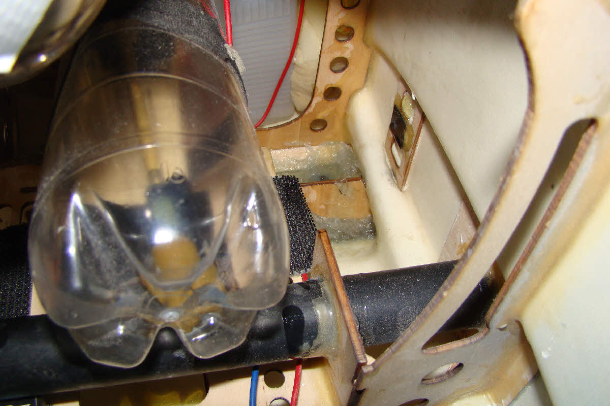

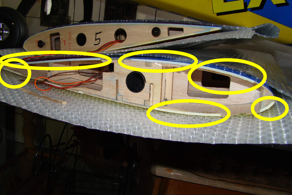

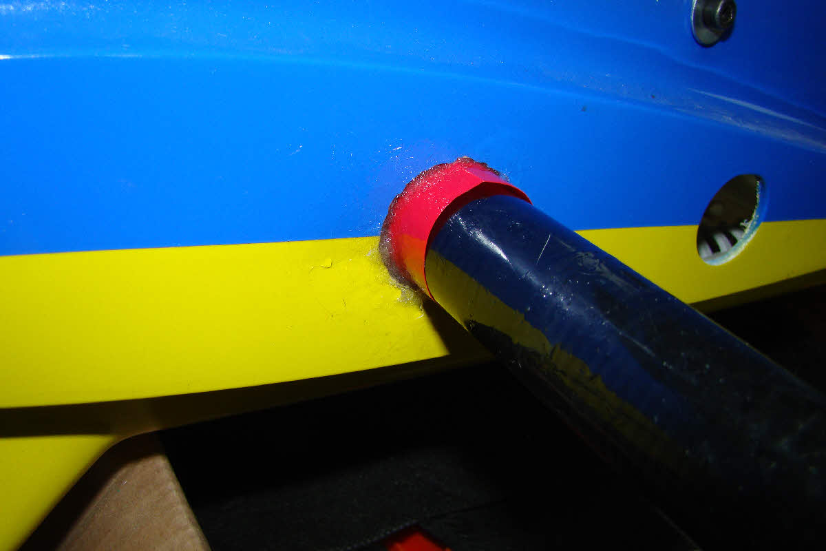

- DSC05179.jpg (156.97 KiB) 1211 mal betrachtet
- Diese überstehenden Bespannungen musste ich abschneiden
- DSC05180.jpg (124.96 KiB) 1211 mal betrachtet
- Das Teflon ist geschrumpft und hat sich in der Form gut angepasst. Ich musste den Auspuff lockern um an das FAhrwerk zu kommen
- DSC05182.jpg (122.04 KiB) 1211 mal betrachtet
- Diese Brettchen haben sich gelöst und müssen neu verklebt werden
- DSC05183.jpg (87.46 KiB) 1211 mal betrachtet
- Habe einen Pinsel mit einem alten Streckungsrohr verlägert, so will ich das Fahrwerk neu verleimen.
- DSC05187.jpg (115.59 KiB) 1211 mal betrachtet
- Innen scheint nichts Beschädigt zu sein, Glück gehabt. Habe die überstehende Folie abgeschnitten
- DSC05188.jpg (83.28 KiB) 1212 mal betrachtet
- Die Fläche scheint wieder zu passen
- DSC05189.jpg (85.63 KiB) 1211 mal betrachtet
- Die Form passt wieder, habe die vorhandene Matte mit Endfest300 eingestrichen, das sollte wieder ausreichend halten.
- DSC05190.jpg (103.65 KiB) 1211 mal betrachtet
- Dieser Teil muss irgendwie ersetzt werden
- DSC05191.jpg (144.64 KiB) 1211 mal betrachtet
- Habe versucht die Reste der Hülse zu Sichern, aber so ganz klappt das nicht
- DSC05192.jpg (67.68 KiB) 1211 mal betrachtet

#255 Re: Graupner Extra 300s
Ich habe den dünnflüssgen Reperaturepoxy genommen, und Glasfasermatten damit getränkt und mit dem Pinsel Positioniert. Heißluft würde nicht gehen, ich weiß nicht was der Vorbesitzer für Klebstoffe verwendet hatte.
Der Holzkeil war komplett lose, habe dan weggeschoben, eingepinselt und wieder draufgeschoben, dann eine Matte drüber.
Das Fahrwerk wird so vermutlich nicht 100% fest werden, war es aber vorher auch schon nicht. Der Vorbesitzer hatte da schon härtere Landungen und Repariert. Der Spant vorne ist gebrochen, eventuell komme ich vom Auspuff unten bzw. vom Motorraum da morgen besser ran. werde dazu das Loch vom Topf etwas vergrößern. Da ich das Teflon mit der Sicherung nun nicht mehr verschieben kann bekomme ich den Topf nicht mehr raus
Das hätte einiges erleichtert.
Am Streckungsrohr hatte ich zum Glück einen passenden Schrumpfschlauch, habe die Reste am Rumpf enfernt, den Schrumpfschlauch über die restliche Hülse geschoben was gerade noch ging. dann mit Getränktem Glasfaserzeugs eine Matte um den Schrumpfschlauch gewickelt und so eine neuen Hülse geformt, habe das Zeugs auch in den Rumpf gepresst. Latexhandschuhe sind hier sehr hilfreich gewesen.
Nun habe ich 42 Gramm Epoxy mehr im Rumpf, ich denke verschmezbar. die Matten dürften auch noch so 10 Gramm wiegen.
Außen schleife ich dann das überstehende Zeugs ab, bzw. säge zuerst mit der Diamantsäge das gröbst ab.
Sepp
Sepp
