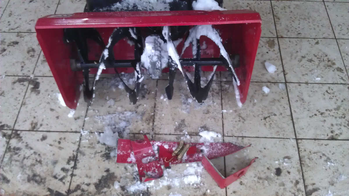

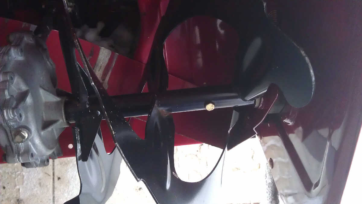

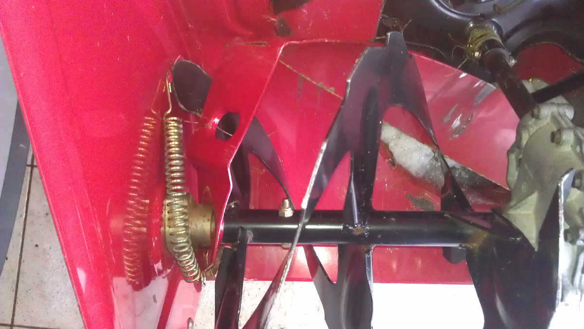

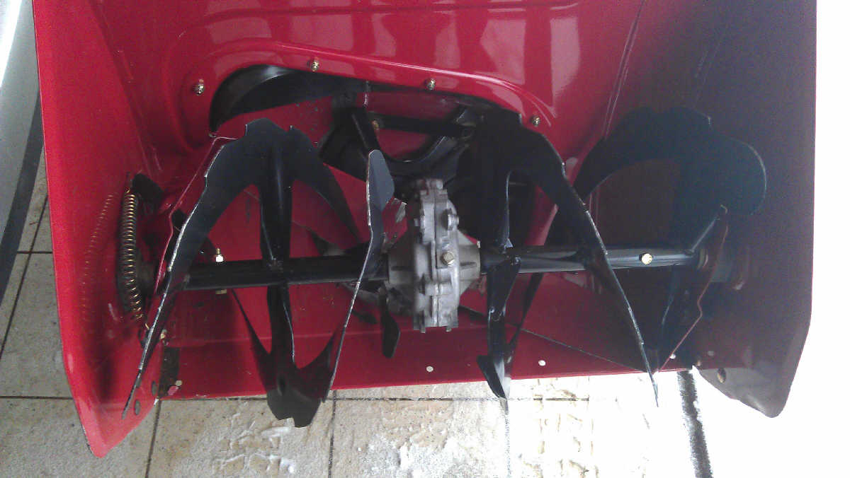

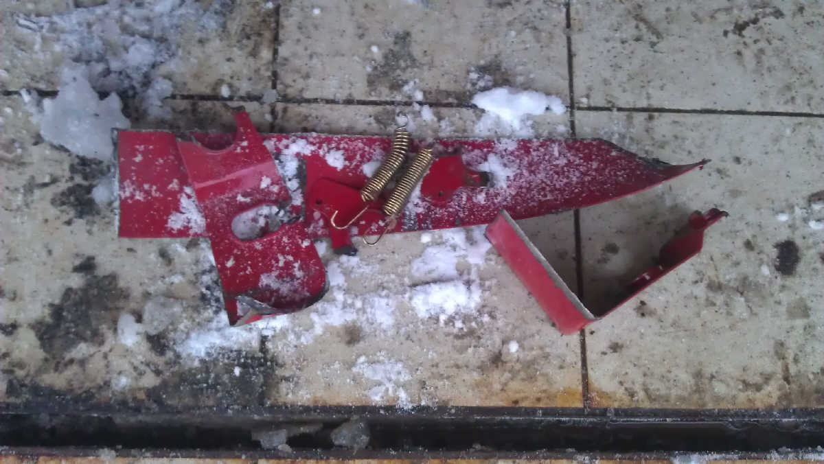

Meine Schneefräse tut auch wieder
Das Abkrazublech hatte sich irgendwie gefangen und das hatte es mit rein gezogen. Unglaublich dass das Getriebe das ausgehalten hat, das ist ein ca. 2mm dickes sehr stabiles Blech!
Ich habe mit einem Winkelschleifer herausgeschnitten, nur fräst Sie wieder. Aber so eine Fräskante muss ich mir wieder bauen, bei Eis geht Sie nun drüber anstatt das durchzufräsen.

satsepp hat geschrieben:nglaublich dass das Getriebe das ausgehalten hat, das ist ein ca. 2mm dickes sehr stabiles Blech!
Naja zuerst würden die Scherstifte reissen. Die hab ich regelmässig zerstört, wenn ich mal wieder nen Zaun, oder fetten Stein eingezogen hatte.
Ausserdem rutscht da auch noch der Riemen durch.
