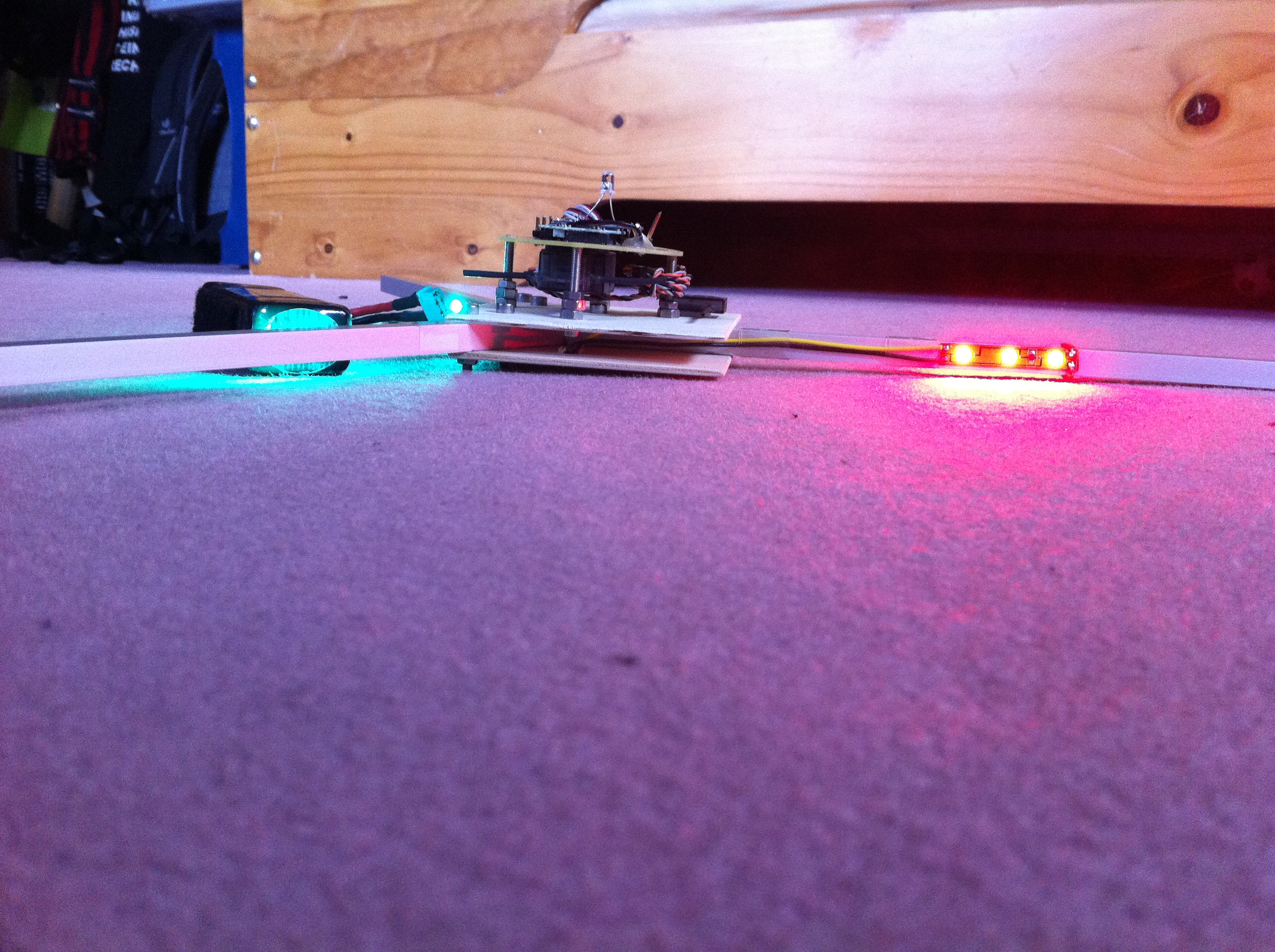

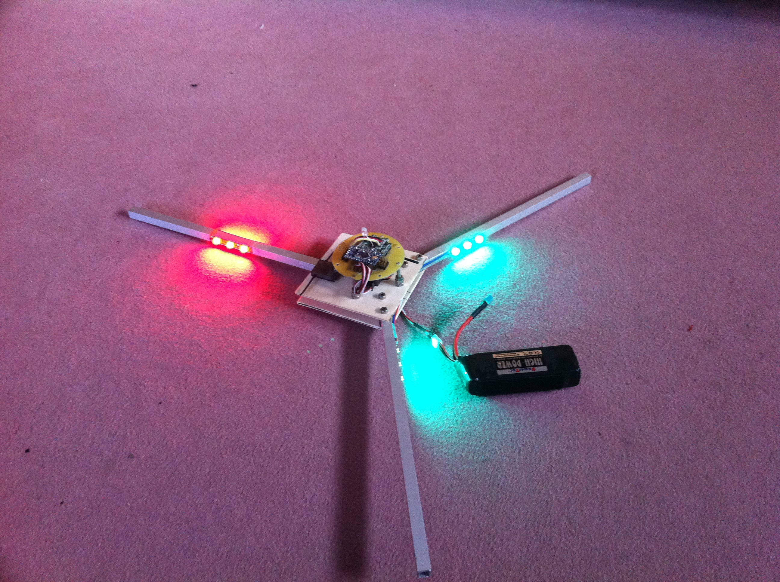

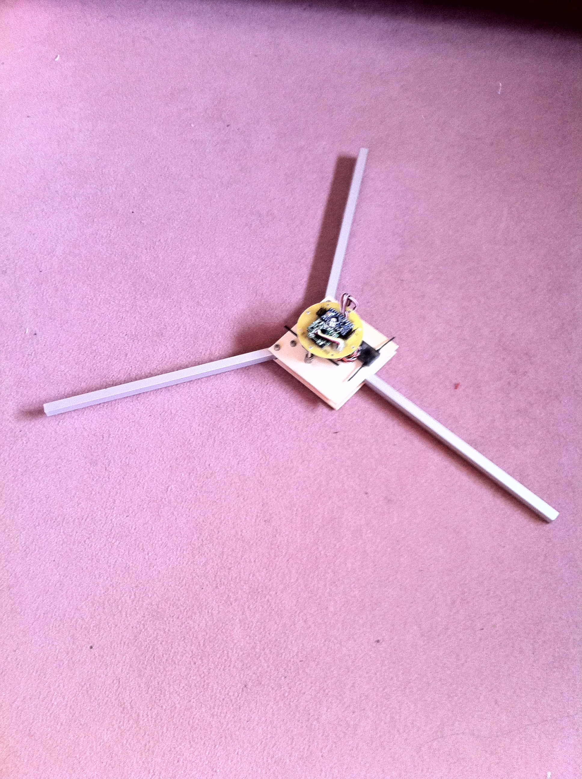

Jonas_Bln
Beiträge: 3155
Wohnort: Lübeck
#2441 Re: Der WII-Copter ( Selbstbau-Projekt )
Beitrag von Jonas_Bln »
Hier mal der stand meines Low-Cost-Tri-Wii-Copters ..... :)
Motoren und Regler fehlen leider noch .... :(
überlege mom folgendes hier zu nehmen:
3x Hobbywing 10A
3x A2208/17 an einer GWS 8*4,3 gesichert mit einem Propsaver (spare ich mirs aufbohren :) )
Heckservo ist ein TG90s
sind mit Versand ca 80€ .... (mit 10 propellern, 3 prop savern und 3 "normalen" spinnern)
Viele Grüße, Jonas :)

Jonas_Bln
Beiträge: 3155
Wohnort: Lübeck
#2443 Re: Der WII-Copter ( Selbstbau-Projekt )
Sooo ... nu auch LEDs dran ... :)
