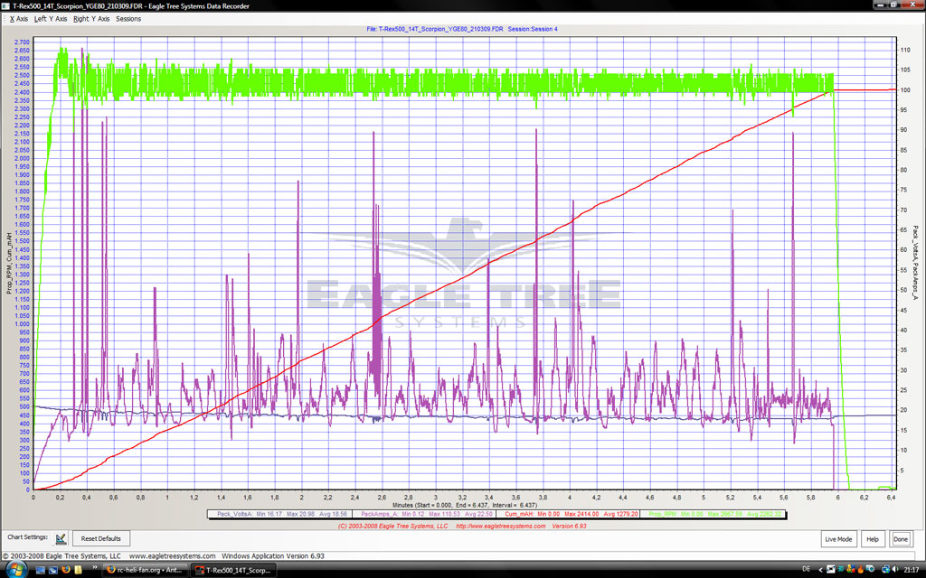

Die Drehzahleinbrüche hört man auch nicht, aber wenn man sich Logs anschaut, dann sieht man dort eine Sägezahnkurve.
Log vom letzten Flug. T-Rex 500, Torsion 430mm CFK, 5s Zippy-H

also Drehzahlschwankungen zwischen 2350 und 2550... happig oder ?
#261 Re: Protos Setups (u.a. Logs und Videos)
Verfasst: 26.03.2009 21:33:12
von Jonas_Bln
blackie hat geschrieben:also Drehzahlschwankungen zwischen 2350 und 2550... happig oder ?
jep... würde man locker hören...
tippe eher das dien Sensor defekt ist oder falsch kalibriert, eingesteckt, zusammgelötet wurde....

Jonas_Bln hat geschrieben:tippe eher das dien Sensor defekt ist oder falsch kalibriert, eingesteckt, zusammgelötet wurde....
Nö sicher nicht, meine YGE- Logs haben genau so ausgeschaut, und gemerkt hat man es auch weil das Heck unruhig war, erst bei Regleröffnungen >85% ging es einigermaßen, ich hab ungefähr 20 solcher Logs!
Ohne irgendetwas am Heli zu ändern brachte der EagleTree mit dem CC Regler ein viel besseres Ergebnis (siehe eine Seite vorher) also am Datenlogger liegt es sicher nicht!
Ich will die YGE Regler nicht schlecht machen, und die vielen zufriedenen Piloten sprechen ja auch für die YGEs, nur ich bin mit dem Teil einfach nicht auf das gewünschte Ergebnis gekommen, andere haben dafür wieder mit den CC Reglern Kopfweh!

Ja, das Heck ist/war unruhig. Im Rundflug ist es nicht aufgefallen, aber in der Schwebe gings immer munter ca. 3-5cm hin und her. Da konnte man auch an der Gyrosense rumschrauben wie man wollte. Naja, wenn der Rex wieder steht, mach ich noch ne Versuchsreihe mit unterschiedlichen P- und I-Werten und mit dem Align-Motor und wenn das alles nix bringt, fliegt der YGE eben wieder raus und es kommt was anderes rein (vorerst sicherlich der Align-Regler im Steller-Mode). Die Rox-Regler sollen ja auch ganz gut sein.

ich bin mit meinen Peaks auch in keinster Weise glücklich. Wenn ich Peaks um die 80A hätte, dann würde ich das als normal bezeichnen, aber bis zu 110A (mit 430er Torsions) kanns einfach nicht sein. Leider hab ich aber keine Ahnung, woran es liegt. Ich hab den Motor zerlegt und die Lager gecheckt -> nix auffälliges, Riemen ist auch eher zu locker gewesen, Zahnflankenspiel exakt mit Papierstreifen eingestellt, alles noch mal auf Leichtgängigkeit geprüft und HRW und HeRoW mit Graphit behandelt, um Reibung zu minimieren, Am YGE 80 rumgestellt (P und I-Werte rauf und runter -> keine Änderung, immer Sägezahnkurve). So langsam habe ich die Schnauze voll vom YGE. Ein Jive ist mir aber zu teuer und beim Phönix nervt mich das extra BEC. Vielleicht liegt aber auch echt am Motor. Ich hab einfach keine Idee mehr. Vielleicht bau ich den Stock-Motor mal wieder ein und fliege den mit 16er Ritzel. Mit dem hatte ich am Stock-Regler im Stellermode Peaks von max. 65A (allerdings am 14er Ritzel). Wenn da die Peaks am YGE80 unter 80A liegen, dann hat der Skorpion einen weg und ich bau nen Strecker ein, wenn die Peaks ähnlich hoch sind, dann ists wohl der Regler und dann fliegt er raus! Habt ihr noch andere Ideen?
Was mir noch aufgefallen ist, bei vielen reichen beim StartUp-Power des YGE 2% für den Sanftanlauf, bei mir kalppt es manchmal, manchmal nicht. Auf jeden Fall zuckelt er am Anfang ganz schön rum, bis er endloich auf Touren kommt. Bei 4% StartUp-Power gehts dann aber schon so heftig zur Sache, das es mir die Rotorblätter einklappt.
Naja, im Moment muss ich eh auf Ersatzteile warten, da ich den Rex letzten Samstag beim Rückenrückwärtskreis-Üben geerdet habe. :cry:
Ist schon sehr mysteriös bei dir. Leider fällt mir auch nichts mehr ein was dir helfen könnte. Du könntest höchstens noch ein paar verschiedene Timings am Regler ausprobieren. Fang ruhig mal bei 0° Timing und geh dann langsam hoch. Mitloggen nicht vergessen. Regleröffnung um die 80% sollte auch ideal sein! Wieviel Regleröffnung hast du momentan? Wie man in deinem Log sehen kann nehmen die Drehzahlausschläge zum Ende hin ab (Regler dreht wegen fallender Spannung weiter auf), ich vermute deine Regleröffnung auf unter 70%. Hab ich recht? Mit nem CC Regler und externem BEC machst du aber mit Sicherheit auch nichts falsch. Ich weiss nicht ob du dir mein Video angesehen hast aber auf die Leistung solltest du mit maximal 75A Peak schon kommen.
